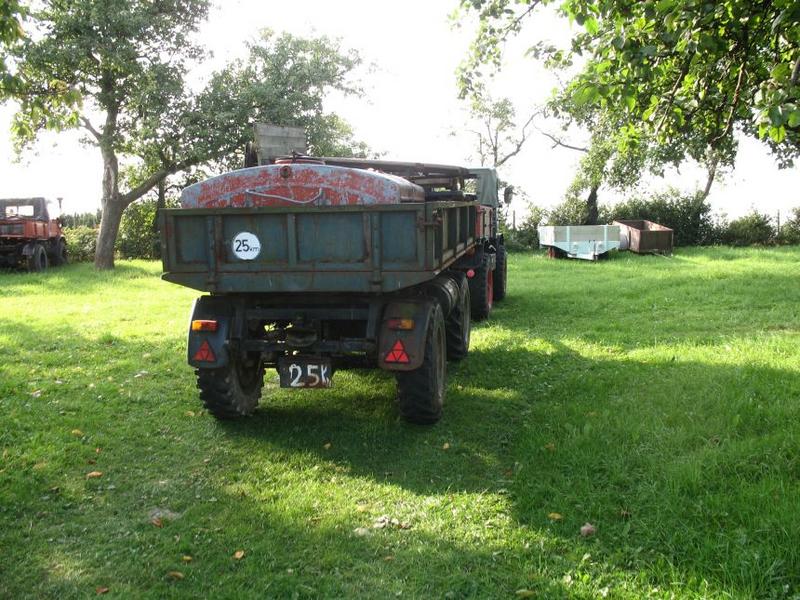

es haben doch bestimmt noch andere einen Müller Mitteltal UDBK für Ihren Mog.
Mich würde einmal interessieren welche Varianten dieses Typs es gab?
z.B.
- Kastenmaße -
Bei mir 3,75 x 1,77 x 0,40 m
Ist also breiter und höher als mein 401,
gab es nicht auch welche die genau so breit und hoch wie die Pritsche der kleinen Mogs waren?
- Platformhöhe -
ist ja Reifenabhängig, aber gibt es da verschiedene Varianten?
Hier könnte man zum vergleich den Abstand zwischen Achsmittelpunkt (Radlager) zu Platformfläche messen.
Bei mir ist die Platform des Anhängers höher als die vom Mog (401),
gab es diese nicht auch mit der gleichen Platformhöhe wie die des Pritsche des Mog?
- Bereifung -
bei mir ist 8.25x20 drauf und im Brief eingetragen, es gibt ja aber auch UDBK mit 6.50x20 Bereifung
Wenn ich bei mir 6.50x20 montiere sieht das aber irgendwie komisch aus...
- Felgen -
bei mir 5.00S20 (Sprengringfelgen) aber es gibt ja auch 5.00F20 (Herzloch Felgen) Die müssen allerdings die gerade Radschüssel haben, denn die gewölbten passen nicht auf die Bremstrommeln.
- Zulässiges Gesamtgewicht -
meiner hat mit 8.25x20 Bereifung ein zGG von 5800kg lt. Brief,
wenn Bereifung 6.50x20 verbaut ist muss ja das zGG ja weniger sein da die Tragfähigkeit der Reifen geringer ist.
- Kurbel für Feststellbremse -
bei mir ist die hinten links rausgeführt, habe aber auch schon welche gesehen die gerade nach hinten gingen
- Bauzeitraum -
meiner ist von 11/1954 von wann bis wann wurde der UDBK denn gebaut?
Bin für jede Info Dankbar. Bilder wären auch toll!

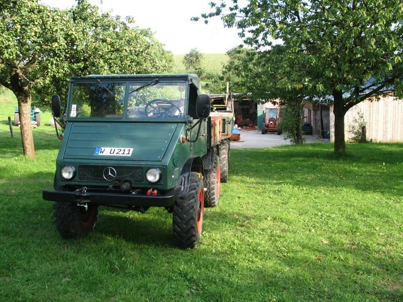

da gabs vor ein paar jahren mal einen herrn schaber, der kennt sich echt top aus und hat mir auch mal geholfen als ich nen alten anhänger von damals noch müller-anhängerbau ausgegraben habe und informationen dazu gesucht habe. hat mir dann einige alte prospekte kopiert und zugeschickt und gesagt wo ich nach der fgnummer suchen soll. als ich ihm die dann geschickt habe, hat er mir sogar die orginalen bestellunterlagen von 1954 geschickt. und ne kopie von ner alte hand-zeichnung, weil bei mir der rungenaufbau gefehlt hat. hab nen ULW, so ein kombinierter, kann ganz normal mit pritsche als 2-achser fahren, oder die pritsche komplett abnehmen (4-bolzen) und dafür rungenbänke montieren und das zentralrohr verlängern (zwischenstücke sind gesteckt) und die hinterachse schwicken. ist voll gefedert. die jetzigen rungenbänke entsprechen nicht den orginalen, aber das material hatten wir halt grad noch rumliegen.
viel erfolgt,
viele grüße clemens
guggsch du hier:
so sah er aus als ich ihn kurz vor der schrottpresse geholt habe...

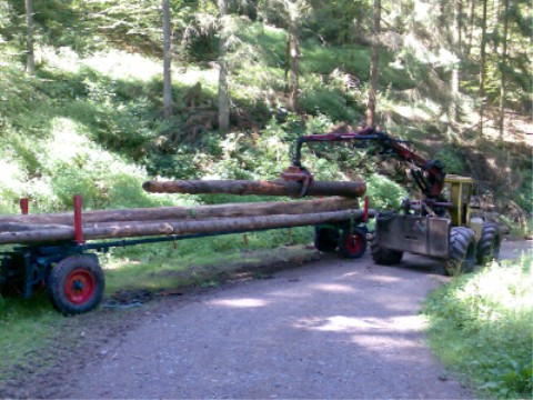

soooo macht langholz laden spaß, wenn baumstämme zu streichhölzern werden...

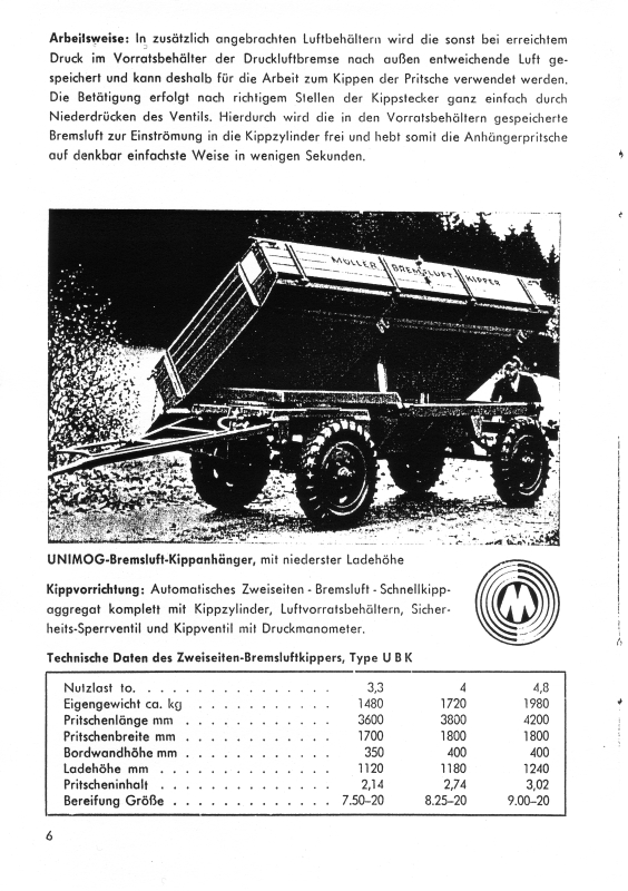

Zur Bereifung: 6,50-20 war Sonderausrüstung auf Unimog-Kundenwunsch um für den Schadenfall nur 1 Reserverad mitführen zu müssen.
Der UDBK ist eine weiterentwicklung des UBK 2-Seitenbremsluftkipper und vorher gab es leichtere Plattformhänger UVA ohne Kippfunktion
Auf den nachfolgenden Bildern ist das Größenverhältnis gut zu erkennen.
Hier die Prospektdaten im Original:
