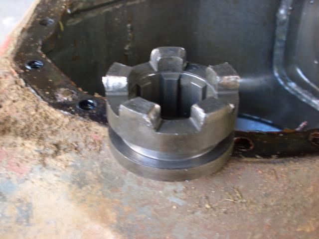

Hallo Helmut,
ich war genauso verwundert. Leider ist auch so ein wesentliches Teil des Differentiales hinüber, nämlich das Gehäuse. Die gibt es als paar wohl auch eher selten :cry:
Hier noch zwei Bilder. Die ausgebrochen Zähne haben eigentlich noch gute Flanken und sind nicht verschliffen, wie damals bei der vorderen Sperre. Die Schaltklaue sieht sogar aus wie neu.
Allerdings kann man sehn das die Zähne gegenüber der Schaltklaue deutlich Spiel haben, sicherlich notwendig für die Funktion. Aber genau diese Spiel sorgt bei Lastwechseln natürlich wie ein Hammerwerk kann ich mir vorstellen.
#506268
Hallo Jürgen
im normalen Betrieb oder bei einfachem Lastwechsel ist das kein Problem. Allerdings ist bei deinen Einsätzen häufig ein Springen der Räder der Fall. Das Rad wird vom hindernis festgehalten und beim plötzlichen Durchdrehen wird das Rad von der im Reifen gespeicherten Energie schlagartig nach vorne gedreht und dann wieder abgebremst. Und genau diese Schläge verhärten das Material was dann wiederum zur Rissbildung führt.
Beim Gehäuse vermute ich mal Sphäroguss, die Klaue dürfte ein Stahlteil sein.
Aber speziel das Gehäuse ist kein übliches Verschleißteil und dürfte bei jeder Schlachtachse überbleiben.
