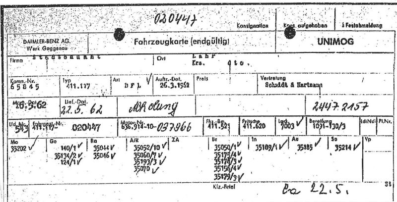

Liebe Unimog-Freunde,
bei diesen zwei unterschiedlich aufgebauten und mit unterschiedlichen Nummernsystemen ausgefüllten Datenkarten von 1962 und 1965 kann ich die Ausstattungsnummern nicht identifizieren. Sie passen offensichtlich nicht zu dieser Liste: http://www.unimog-community.de/phpBB3/s ... 52314.html
Wo kann ich die zutreffenden Nummern finden?

#504729
Hallo Christoph,
für die obere Datenkarte benötigst du die SA Nummern. Ich entschlüssel mal die mir bekannten:
SA 35 134 verstärkte Zapfwelle
SA 35 060 Reserverad
SA 35 193 Reserveradhalter
SA 35 070 verstärkte Stossdämpfer
SA 35 050 Doppeldruckmesser
SA 35 175 Luftpresser
SA 35 178 3pkt Gestänge
SA 35 156 Hydraulikanlage
SA 35 179 Kippzylinder
SA 35 185 Gummi Kotflügelverbreiterung
Markus

#504745
Hallo Markus,
danke! Es gibt also SA- und nicht-SA-Nummern = normale Ausstattungsnummern?
Ach, ich sehe gerade, dass die 35nnn Nummern auch in der Ersatzteilliste drin stehen. Sorry!
Aber wo sind die Ausstattungsnummern der Datenkarte von 1965 zu finden?

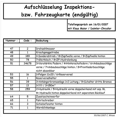

#515214
ich ebenfalls noch auf der Suche nach der Originalausstattung meines Mogs - mir fehlt noch das Wichtigste: Meine Wagenkarte :(
Euch könnten vielleicht diese beiden Listen (Ausstattung und Umschlüsselung) helfen. Ich habe Sie von Hrn. Bemmann erhalten:
Die Dateien sind leider zu groß für die Community, daher als Link:
http://www.mvi.at/UmschluesselungZahlenBuchstaben.pdf
http://www.mvi.at/TabelleCodeCodetext.pdf
beste Grüße aus Wien,
Mathias
#515338
Moin zusammen,
hier habe ich etwas interessantes entdeckt. Zum einen sind dort die MB-Farbcodes und RAL-Nummern mit Bezeichnung aufgeführt (Seite 20 ff.) - vielleicht nicht ganz so spannend, aber immerhin.
Im gleichen Dokument ist dann auf Seite 28 noch der Aufbau des Reifenschlüssels angedeutet. Damit kann ich es zwar nicht entschlüsseln, aber es gibt immerhin Anhaltspunkte - wobei ja auch offen bleibt, was davon 1965 schon genauso gehandhabt wurde.
Aber eigentlich sind die Zellen 44-75 ja die spannendsten. Hier wird evtl. ein Telefonat in den nächsten Tagen Aufhellung bringen.
Gruß Sebastian
