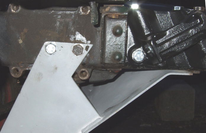

Leider lag der Unterfahrschutz immer noch in der Garage, da ich nicht genau wußte wie er angebaut wird. Prompt hat irgendwas die Spurstange leicht verbogen.
Und da ich auch ein Paar Rahmenböcke für vordere Anbaugeräte erstanden habe, habe ich gestern mal wieder geschraubt. Die verbogene Spurstange hätte ich mir wirklich leicht ersparen können, da sich das Blechteil (übrigens von MogParts) leicht montieren läßt. Ich hatte hier ja gefragt, wie es an der Seite mit dem Kompressorhalter befestigt werden kann und da passt eigentlich alles so, wie man das von einem universellen Gerät erwartet:
Der Kompressorhalter sitzt auf vier Abstandshülsen, so dass zwischen Halter und Rahmen genug Platz für die Befestigung des Unterfahrschutzes bleibt. Hier mal ein erläuterndes Bild:Bild
Die vier Gewindelöcher für den (im Bild fehlenden) Kompressorhalter sind im Bild links zu sehen. Der Unterfahrschutz passt zu 99,8 % auf die vohandenen Befestigungslöcher.
Die Anbauböcke sind größer als ich gedacht hatte und passen dennoch direkt nach Abschleifen einiger 1/10 mm an den Fahrhauslagerpunkten. Auch hier ein Bild dazu:
Bei der Gelegenheit musste ich auch die (für mich) überflüßigen Nebellampen entfernen. So gefällt er mir gleich besser.
