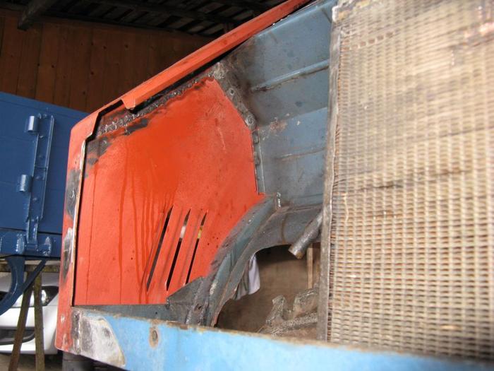

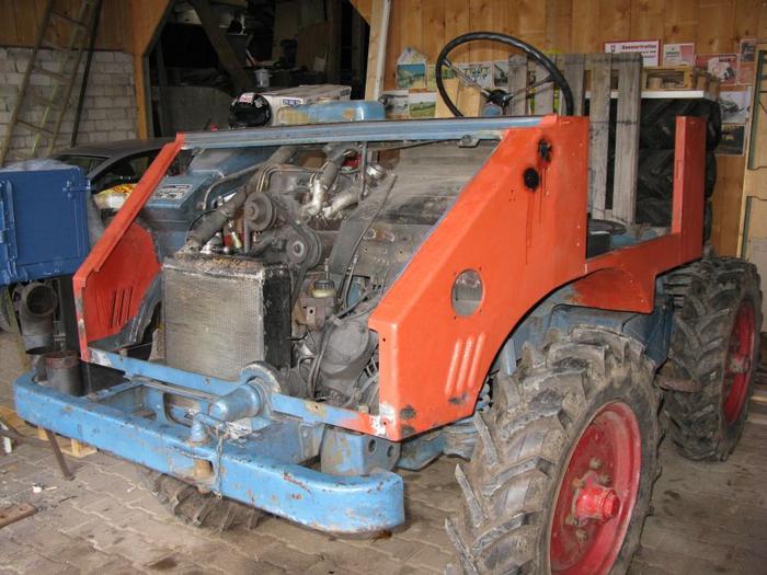

Hallo Freunde,

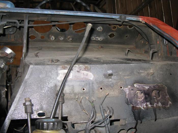

die Schweissarbeiten sind hoffentlich abgeschlossen. Einige Rostlöcher und Spannungsrisse habe ich verschweisst, zussätzlich angebrachte Löcher für Rohrleitungen, Kabel und Schalter wieder verschlossen. Bei den neuen Blechteilen war doch einiges an Nacharbeiten nötig.
Die Spaltmaße der Karosserie gefallen mir auch wieder, nicht perfekt aber für mich reicht es.

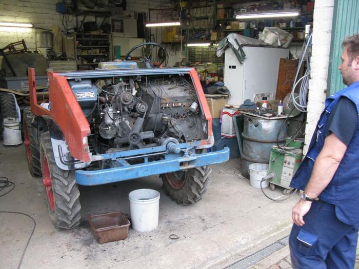

Zur Demontage der Schmidt-Hydraulik habe ich mir Hilfe zwangsrekrutiert, ein neuer Unimog-infizierter hat mir sehr geholfen.

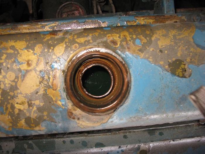

Ausdehnungsgefäß defekt!
Der Unimog steht jetzt erstmal wieder im Schuppen, die nächsten Tage bin ich im hohen Norden!

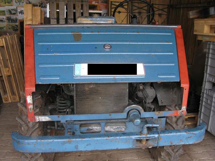

bin wieder da. Ein Ausflug in den hohen Norden zu netten Freunden und kleine Probleme mit Bindestrichen - :wink: hat mich etwas zurückgeworfen im Zeitplan.
Habe die Karosserie jetzt abgenommen und bin gerade dabei, mit Zopfbürste und Fächerscheibe den restlichen alten Lack zu entfernen.
Jetzt stehen noch Spachtelarbeiten an nd dann kann der neue blaue Lack DB 5328 aufgetragen werden.
