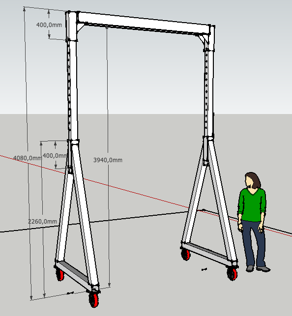

Mit dem Portalkran geht es auch voran, der Entwurf ist fertig und damit geht es jetzt nochmal zum befreundeten Schlosser, wenn der dann mit allen einverstanden ist wird Materia bestellt, geschätzte Materialkosten bisher ca. 400-500€. Einen arretierbaren Kettenzug bekomme ich von einen Freund, den Rest vom Stahlhanden & Ebay. Mehr Infos rund um den Kran werde ich auch in meinen mini-wiki bereitstellen.
http://wiki.d0b.eu/index.php/Portalkran
Auf den ersten Bild erkennt man warum der Portalkran Höhenverstellbar sein muss ;-)
Portalkran ausgefahren v.2
Kranträger Detail
Kranträger Detail
Halle & Portalkran
Halle & Portalkran
