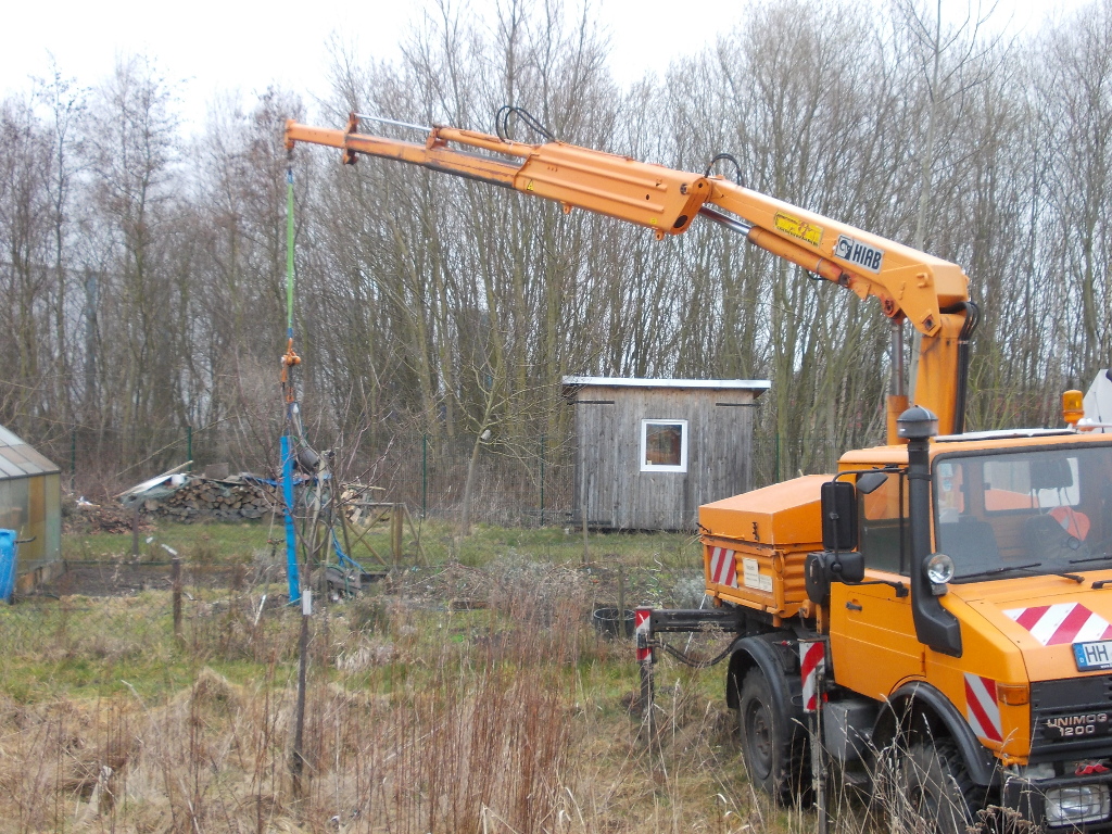

Hallo zusammen, eins muß ich dringend hier mitteilen.Das mit dem Schlagbolzen im Rohr geht nicht.
Mein Kumpel hat einRohr- Spannwerkzeug gedreht,damit ist es möglich ein Schweres Gewicht (Ca 60 KG) über das Rohr zu schieben und dann über eine Umlenkrolle hochzuziehen und fallen zu lassen.Mein 7m langes Saugrohr habe ich mit Gewicht alleine Senkrecht gestellt und es ist schon! 1m im Boden!! Ich grübel jetzt über eine Bessere Methode nach da Gewicht hochzuziehen. Bilder werden folgen.
