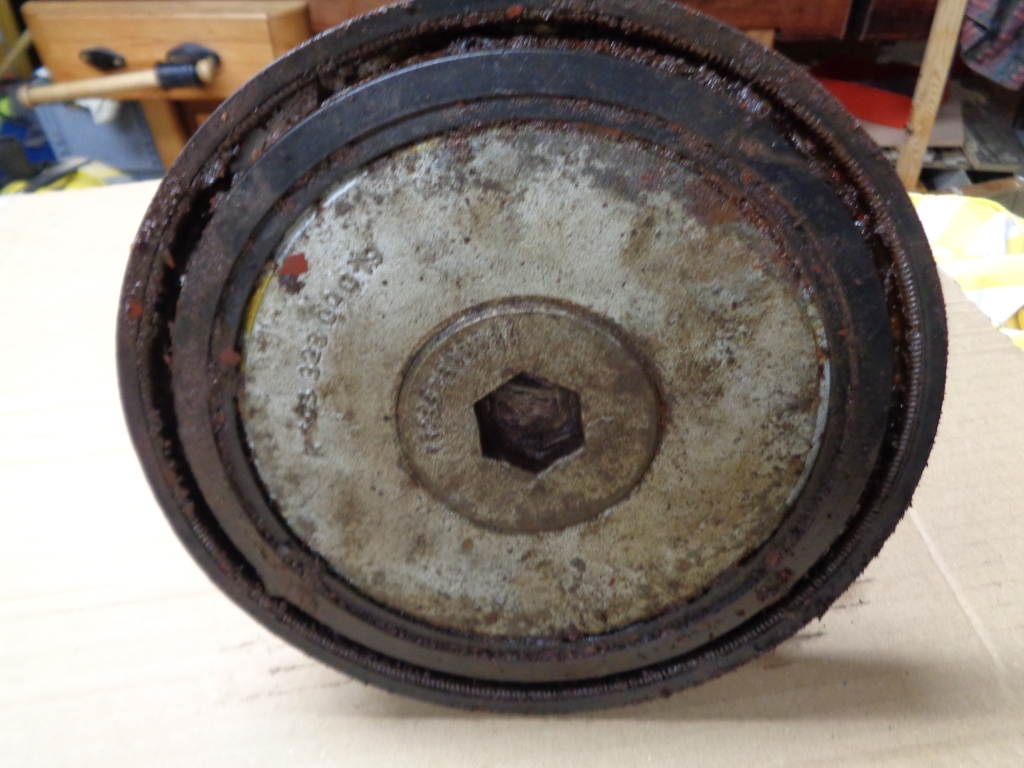

Im Moment möchte ich die Luftzylinder der Heckkraftheberanlage aufarbeiten. Habe diese mal komplett zerlegt, innen leider etwas Rost, möchte auch die Kolben zerlegen um diese sauber entrosten zu können, dazu hätte ich ein paar Fragen.
Wie lässt sich die Schubstange aus dem Kolbenboden entfernen? Das was auf dem Foto aussieht wie ein normaler Inbuss ist sehr groß (müsste dann ein 28er Inbuss sein) und schräg. Habe mal mit entsprechendem Sechskant versucht aber da tut sich nichts (rutscht wegen der Schräge auch sehr leicht raus).
Ist das Gummi nur drübergestülpt und sitzt in einer Nut?

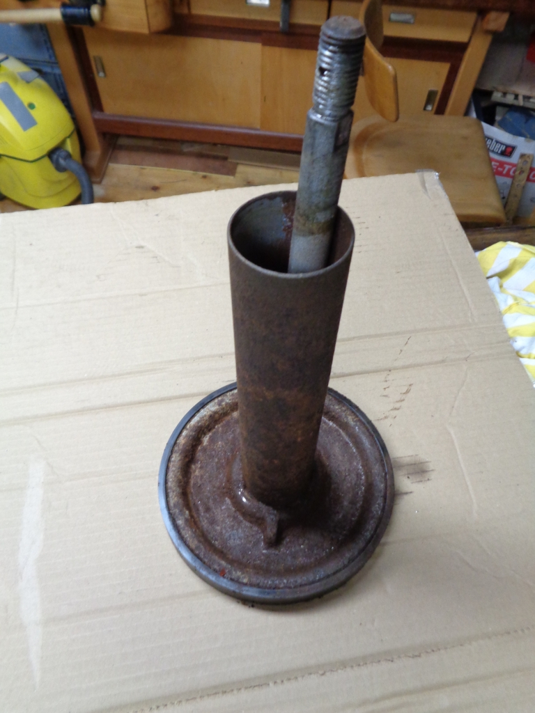

Ist das auf dem 1. Bild die Unterseite vom 2. Bild ?
Die Inbusschraube muss nicht zwingend was zu tun haben mit der Befestigung der Kolbenstange, die kann auch Fertigungsbedingt begründet sein…?
Warum hängt die Kolbenstange schräg im Rohr ? ist die schon lose ?
Da ist eine Schlüsselweite unterhalb dem Gewinde…hast du schon mal mit ausdrehen versucht ?

Ja die Innensechskant muss los und Dichtungen gibt's bei mogparts, aber anscheinend sind die nicht passgenau. Ich würde die dichtlippe erstmal auf Beschädigungen überprüfen und den Zylinder innen wieder herrichten und dann sehen wie sich das ganze verhält, oftmals liegt die Undichtigkeit eher am Zylinderkopf die Manschette ist relativ unempfindlich, wenn nicht allzu oft über die rostnarben gequält.

vielen Dank für Deine Rückmeldung, werde dann mal den Kolben irgendwie fixieren ohne ihn zu beschädigen und dann sollte ich mit einem entsprechenden Hebel die Schrauben rausgekommen. Die Dichtungen sind noch recht gut, zumindest nicht beschädigt, sicher aufgrund des Alters nicht mehr so flexibel wie neue. Den Zylinder muss ich in jedem Fall aufarbeiten, da komm ich an Füllern und Schleifen bis er wieder schön glatt ist nicht dran vorbei.
@Wolfgang, die Stange ist in dem Boden drehbar und schwenkbar gelagert, arbeitet ja nur auf Druck und da der Zylinder fix im Rahmen sitzt muss sich die Stange etwas schwenken können. Auf dem Gewinde wird der Gabelkopf aufgeschraubt, dazu die Schlüsselfläche an der Stange.

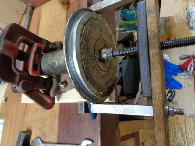

hab heute mal den Kolben weiter zerlegt, mit warmmachen und überzeugenden Hammerschlägen haben sich die Muttern dann doch lösen lassen, die Einzelteile werden jetzt entrostet und anschliessend werde ich sie wieder verzinken, dass sollte dann wieder lange genug halten dass man sich nicht mehr damit beschäftigen muss.
5081
Lösen der Schraube mit Gegenhalter (Abzieher)
5082
Einzelteile des Kolbens mit Schubstange
Gruß Frank

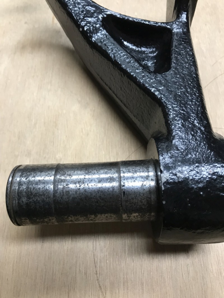

In der Zwischenzeit habe ich mir die Hubwelle und die Umlenkhebel zu dem Heckkraftheber besorgt, die Umlenkhebel habe ich annfangs für eingelaufen gehalten, bei näherer Betrachtung ist das was so aussieht aber gleichmässig an beiden eingelaufen und auch rund. Hätte auch wenig Sinn gemacht eine so lange Welle nur auf 40mm tragend zu bauen. Verschleiß an Wellen ist ja auch selten ganz gleichmässig, bei dieser Belastungsart schon gleich gar nicht zu erwarten.
5107
Leider fehlen mir die Lager/Lagerflansche in der diese Umlenkhebel im Rahmen gelagert werden. Wie waren diese im original gebaut, Stahl auf Stahl (die Welle ist gehärtet), Stahl in Buchse aus Lagerbronze? Wie war die Schmierung realisiert (Fettfüllung im dünneren Bereich)?
Die Welle hat einen Durchmesser von 40mm (dünnerer Bereich etwa 39mm), die Buchse im Rahmen hat 52mm im Durchmesser und auf der Aussenseite sind zwei Gewinde, vermutlich wird hier der Flansch angeschraubt.

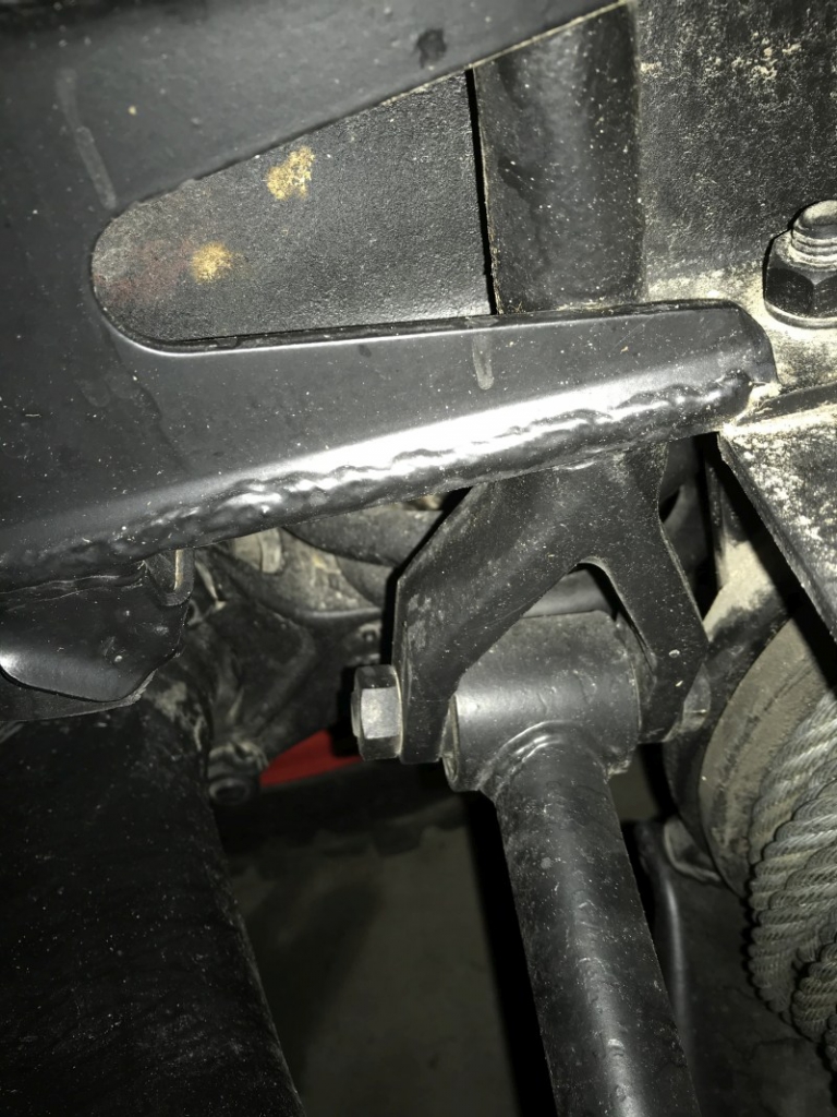

Bezüglich der Originalität kann ich an der Stelle schon Abstriche verkraften, die Aufhängung meiner Heckseilwinde ist auch ein Nachbau, diese muss ich jetzt dann eh neu machen lassen, die Lagerung der Hubwelle muss da ja auch noch dran. Die Gabel für den hinteren Querlenker habe ich so auch noch nicht gesehen, kennt das jemand so, Original oder auch ein Nachbau?
