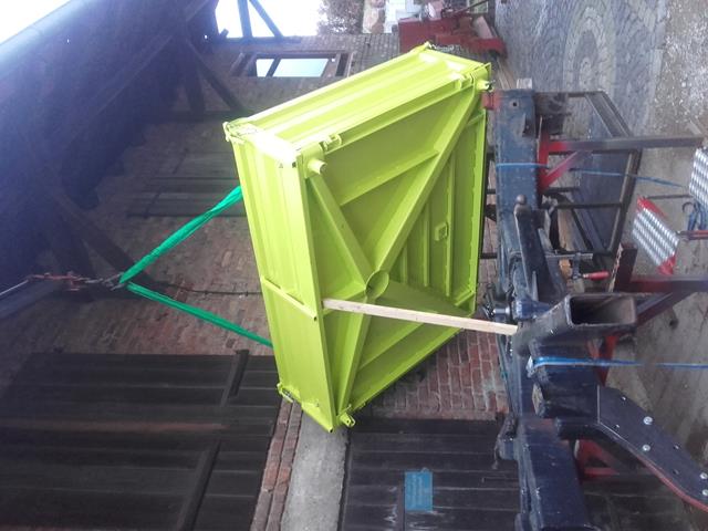

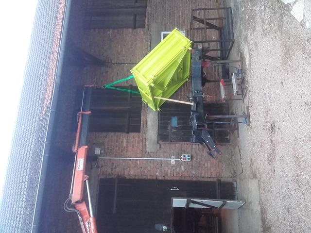

an den vergangenen Tagen gingen die Arbeiten an dem Kranrahmen weiter. Nach dem Versuch die Kippbrücke auf den Kranrahmen aufzusetzen hat sich meine Vermutung bewahrheitet, die Kugeln passen nicht in die Pfannen. Nach dem
abtrennen viel mir auf das die Kugeln alle in verschiedenen Höhen so wie die Kröpfungen der Kugeln alle willkürlich
angeschweißt waren. Da mir das spanisch vorkam vermaß ich den Rahmen mal mit Schnur Richtlatte und Wasserwage.
Was soll ich sagen 10 mm waren scheinbar kein Maß bei dem Metallbauer, oder vielleicht war der Junge vom Rosenheimer Schneepflughersteller am Vortag auf dem Oktoberfest und hatte noch immer den Durchblick verloren.
Wie auch immer alles neu ausrichten und dranbraten die Dinger. Jetzt nuß noch die Kippzylinderbefestigung gefertigt
werden so wie die Kranbefestigung umgearbeitet werden. Zwischendurch habe ich mich dann noch dem unteren
Scheibenrahmen der Kabine gewidmet. Bleche ausgemessen. gekantet und eingeschweißt.
Grüße Lorenz

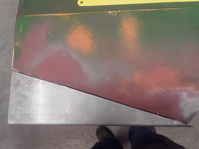

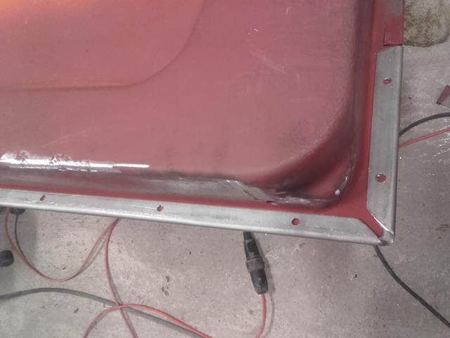

.......... ich weiß das es ähnliche Bilder hier schon mehrfach gibt. Man(n) ist aber immer wieder ein bisschen froh und stolz wenn ein weiteres Teilchen vom großen Puzzle fertig ist.

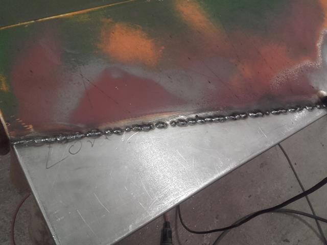

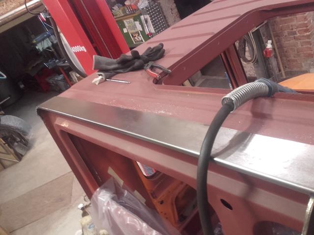

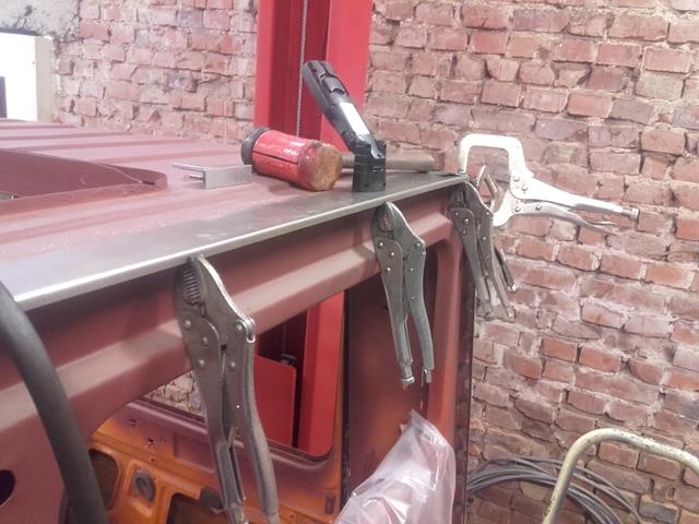

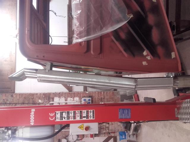

Hallo Leute ,
die Karosseriearbeiten sind bis auf 2 Stellen an den Türen abgeschlossen. Als letztes habe ich noch die hintere Dachkante runter bis zu den Regenleisten re. und li. ersetzt. Der hochgezogene Auspuff ist mit Montage des
Hitzeschutzmantels auch erledigt. Nun kommt die Lackiervorbereitung obwohl des Wetter von den Temperaturen
eher kontraproduktiv ist . Vielleicht wird es ja noch mal etwas wärmer.
Grüße Lorenz.

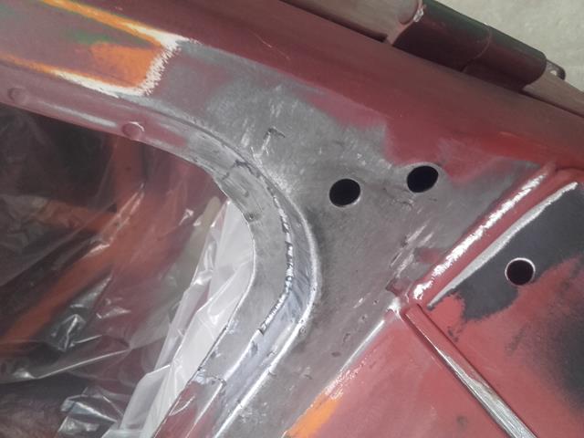

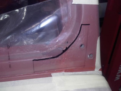

#526678

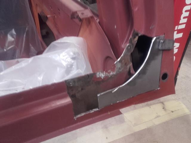

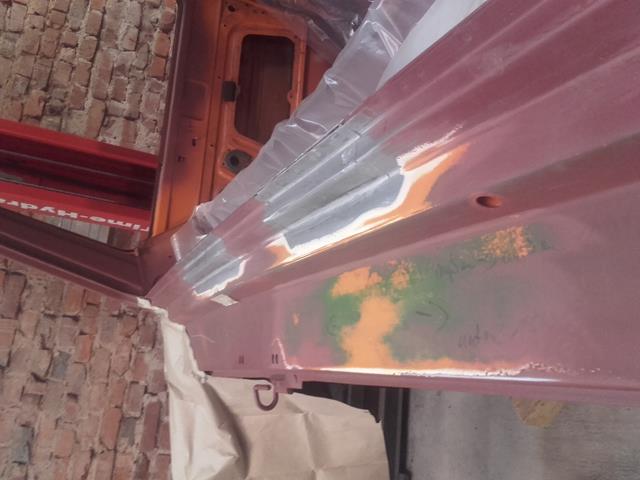

Hallo Freunde des Unimogs,
die Kabineninstandsetzung in Sachen Karosserie/Rohbau ist abgeschlossen. :party Das letzte Teil (Beifahrertür ) wurde am Samstag abgeschlossen. Was ein Marathon!!!! War nochmal ein neviges Gefrickel mit Ecken und Kanten bis die Türfüllung und das Außenblech gepasst haben. Jetzt geht es an die Lackiervorbereitung, heißt spachteln ,spachteln,
spachteln- schleifen schleifen schleifen. Ich hoffe das ich mein selbstgestecktes Ziel bis Jahresende noch Lack drauf zu bekommen noch schaffe, naja ein paar Wochen habe ich ja noch , und die Hoffnung stirbt ja bekanntlich zuletzt .
Grüße Lorenz

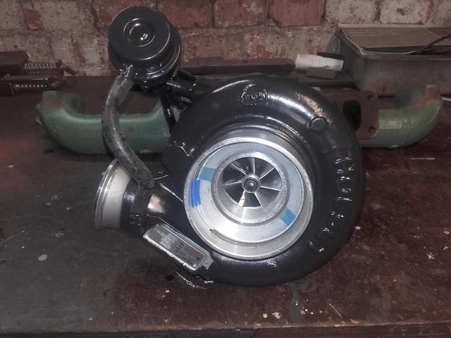

Hallo Cummunity,
die Lackvorarbeiten sind im Gange, aber da die eher unfotogen sind hier mal 2 Bilder vom anstehenden
Zukunftsprojekt OM 352 LA. Im trac Technik Forum haben sich 2 Leute viel Mühe mit der Dokumentation Ihres
Turboumbau`s im MB Trac gegeben. In Anlehnung daran habe ich schon mal eine Bestellung aufgegeben und der Postmann hat die Tage dann auch prompt geklingelt. Es ist auch ein holset hx 35 W Lader allerdings mit
einer anderen Assambly Nummer wie die Lader die im Trac Forum verbaut worden sind. 14 er Abgasgehäuse
( etwas größer) und anderer Verdichter. Der Ladeluftkühler wird dann passend aus Kühlernetz und Luftkästen selber
gefertigt. ( kein Platz in der Kiste ohne vorgezogene Schnautze) Allerdings habe ich die Klamotte schnell wieder in den
Karton gepackt und ab in die Ecke sonst lass ich mich noch von der Fertigstellung der Kabine ablenken. :cry:
Grüße Lorenz

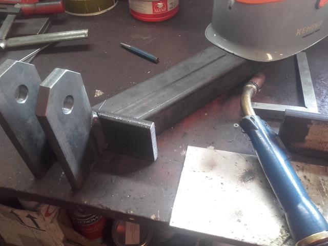

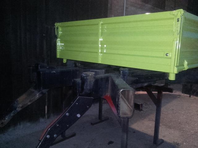

Hallo Unimogfreunde,
heute wollte ich eigentlich den Motorraum und den Unterboden meiner Kabine fertig lackieren, kurzer Blick in die
technischen Daten des Epoxyprimers, ..... Verarbeitungstemperatur und Trocknungstemperatur auf keinen Fall
unter 15 Grad C. OK dann eben nicht . Satte 3,5 Grad in der Werkstatt. :? Dann bruzzel ich halt die Halterung
für den Teleskopzylinder in den Kranrahmen. Erst mal den Kippzylinder an die Kippbrücke anschrauben , ausrichten
und mit Dachlatten fixieren. Anschließend mit unserem treuen 814 die Kippbrücke angehoben damit es Platz zum
Arbeiten gibt. Nun ging das anschweißen der Halterung recht gut, obwohl der vorhandene Platz für den Zylinder
recht spärlich war. Die Firma Beilhack hat damals die Führungen der Stützbeine in einem ziemlich spitzem Winkel
gefertigt. Daher ist im Rahmen nur wenig Platz für den Zylinder geblieben.
Grüße Lorenz
