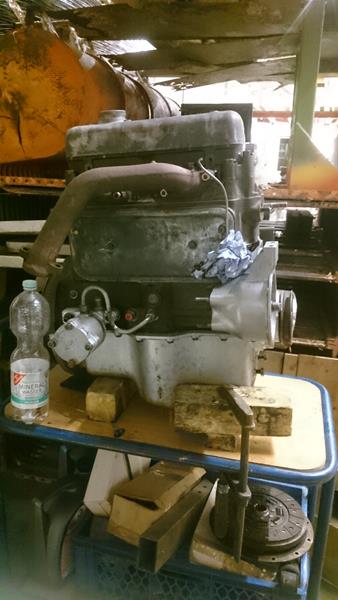

nun sitze ich hier, mal wieder einen Klos im Hals und überlege wie ich diesen Beitrag weiter führen soll. Es fehlt zuviel um alles im Detail aufzuholen, mittlerweile fehlen mir leider auch die Daten, da mein Handy nach einer ,naja ,etwas wilden Feierei plötzlich curved war :roll: .
Also was ist nach den letzten Beiträgen passiert, ich habe den Unimog gerade so zum Sommertreffen des UVC 2018 fertig bekommen, ich konnte keine 20 Km probefahren und dann ging es auf. Wir fuhren erst nach Essen wo mein Vater und ich neben dem Unimog unter einer uralten Eiche übernachteten. Von da aus ging es dann weiter nach Wolfgarten, die ganze Zeit verfolgte mich die Angst das der Motor hochgehen würde weil er für meinen Geschmack zu hart lief, viel zu hart. Aber ich kam ohne größere Zwischenfälle dort an. Dort hatte ich mich mit meinem lieben Arne verabredet, der dem Motor jetzt doch mal lauschen wollte. Doch er meinte hart aber nicht ungesund. Wir fuhren eine große Runde, er am Steuer ich nebendran. Ich habe ihn noch nie mit so einem zufriedenen Gesichtsausdruck gesehen. Er meinte das Fahrzeug wäre genau so geworden wie er es sich vorgestellt hätte für mich eine riesen Ehre diese Aussage.
So fuhren wir nachhause und alles gut. Nach einiger Zeit besuchte ich die Erstbesitzerin mit Rudi. Gut 250 km an einem Tag, es regnete durchgehend und es war unangenehm draußen. Aber in Rudi war es wohlig warm, trocken und das sonore auf und abbrummen des Antriebsstranges, die Reifen und der nagelnde 636 taten das übrige für eine absolut wohnliche Stimmung, totale Geborgenheit und Zuverlässigkeit die mir das Fahrzeug gegenüber brachte. Auf dem Hinweg fuhr ich mit meinem Großvater, auf dem Rückweg mit meinem Vater der die ganze Strecke über schlief! Ich weiß bis heute nicht wie das möglich ist aber er hat es geschafft. Die kleinen Funzeln vorne weg durch die Dunkelheit mit dem Gefühl der absoluten Geborgenheit machten das zu einem weiteren ganz besonders schönen Erlebnis mit meinem Unimog. Danach kam allerdings ein absolutes Drama zustande, ich machte nach dieser Fahrt den 3. Ölwechsel und entdeckte Späne, viele Späne, alles voll mit Spänen, metallisch. Das war erstmal niederschmetternd. An einem Abend in den letzten Tagen der Weihnachtsferien baute ich Rudi noch wieder auseinander. Am nächsten Tag brachte ich den Motor nach Absprache zu meinem Motorenbauer. Sie wollten Motor unbedingt komplett haben, der größte Fehler meines Lebens wie sich später als erneute Enttäuschung herausstellen sollte. Das Vertauen was gerade so frisch gewonnen war, in meinen Unimog, war hin, ich denke das ist verständlich.
Nach langem hin und her meldete sich der Motorenbauer wieder, sie hätten NICHTS finden können. Sie würden jetzt alle Bestandteile des Motors pinibelst reinigen, Kurbelwelle polieren wegen leichten Kratzern und die Zylinder hohnen sowie einen Dichtsatz von Reinz besorgen. Für mich war das alles in Ordnung der Preis war in Ordnung und ich war froh das es endlich weiter gehen konnte. Danach folgte allerdings eine Tortur, auf die ich ungern näher eingehen möchte. Von stehendem Wasser im Zylinderkopf, total verschrammten Tassenstösseln die in einem großen Karton mit allen anderen Teilen lagen, einem kaputten Betriebsstundenzähler und noch vielem Mehr, was sich keiner vorstellen kann. Ich bin über 10 mal bei diesem Motorenbauer gewesen, wir hatten viel Streit, nach nochmaligem reinigen(weil der Motor nicht sauber war, es waren noch Späne im Motor) stieg der Preis. Nach einem absolut schief geschliffenem Passlager, was ich erst jetzt gesehen habe(war 2015 gemacht worden)( Ich hatte mir damals gedacht:,, Komm, der Motor soll gut werden und dich lange begleiten legst du nochmal 70 Euro(Taschengeld) hin um das ordentlich zu haben, Pustekuchen) wollte ich den extrem hoch gewordenen Preis nicht mehr zahlen. Bis Dato dachte ich der Fehler würde eindeutig bei mir liegen aber bei dem Pfusch. Ich musste den Preis zahlen sonst hätte ich nicht alle Teile wieder bekommen. (EIn Beweissicherungsverfahren hätte hergemusst. Der Motorenbauer meinte mir hätte jemand auf dem Treffen Späne in den Motor getan, was ein Schmarrn, höchst unseriös wie ich fand. Als ich dann die Teile zurück bekam sah ich mir die Teile an und nach nichtmal 10 Minuten hatte ich die Ursache der Späne, die Kipphebel hatte absolut gefressen, 72 Euro hat der Motordok in Rechnung gestellt, eine Durchsicht zu machen um die Herkunft der Späne zu lokalisieren. Das hätte man prüfen können ohne die Kipphebel überhaupt zu zerlegen. Naja.. das war noch nicht alles, das schlimmste war, Arne ging es während dessen zunehmend schlechter und er wünschte sich, das Er und ich nochmal eine Runde mit meinem Rudi drehen würden...
...ich konnte nicht weil der sch.. Motor den Geist aufgegeben hatte, die größte Enttäuschung überhaupt :cry:

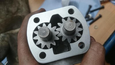

Sooo.. hier war ja wieder lange Pause aber ich will die Story jetzt mal zu dem niemals kommenden Ende bringen.
Als ich dann im Februar die Motorenteile zurück bekommen habe war auch klar eine neue Ölpumpe muss her. Nur woher nehmen. Rob machte mich irgendwann auf eine anscheinend neue Ölpumpe in der Schweiz aufmerksam, Danke dafür. Nach dem ich ewig nach der Pumpe gesucht habe, dann noch ewig gewartet habe und dann plötzlich innerhalb von 3 Tagen auf dem Zollamt auftauchen sollte um das Paket dort vor den Augen der Beamten zu öffnen hatte ich die Pumpe dann endlich bei mir.
IMG-20190515-WA0058 (Copy).jpeg (42.87 KiB) 4173 mal betrachtet

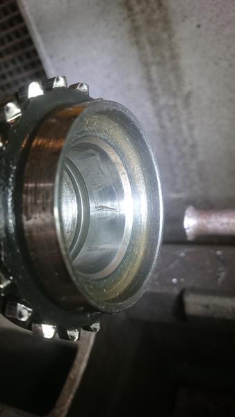

Wie man nun sieht beim öffnen der Pumpe, das Gehäuse ist neu
IMG-20190515-WA0061 (Copy).jpeg (22.28 KiB) 4173 mal betrachtet

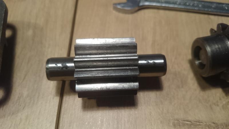

Aber was ist mit den Ritzeln ? Spiel und absolut beschissene Flanken :mauer , es scheint als wäre das eine überholte Ölpumpe aus einem Motorschaden Motor, wo leider nur das Gehäuse nicht auch die Ritzel neu kamen.
IMG-20190515-WA0067 (Copy).jpeg (32.79 KiB) 4173 mal betrachtet
Ich habe mich dann informiert und herausgefunden das es allein in dieser Bauart 4 Versionen gab. Die Ritzel in der Pumpe meines Unimogs waren auch nicht ausgesprochen schön aber immerhin viel besser als die Ritzel in der gekauften Pumpe. Es stellte sich heraus das die Ritzel meiner Pumpe einer anderen Version entsprachen, kleiner waren und somit zuviel axiales Spiel hatten. Ich trug ganz vorsichtig das Gehäuse ab bis ich irgendwann im unteren Toleranzbereich lag. Radiales Spiel und Zahnflanken spiel waren auch gut innerhalb der Toleranzen, also alles in allem eine sehr gute Pumpe nur auf die Werte bezogen.

Dann habe ich aus zig Sätzen Stirnräder die besten rausgesucht, Zahnflanken bewertet, Spiel kontrolliert und mit Tuschierpaste das kämmen kontrolliert. Das war gar nicht so einfach denn man wählt eigentlich nur was weniger schlecht ist, an den Zahnflanken findet man immer eine Stelle wo durch die gschliffene Oberfläche etwas grobere Porung hin durch scheint.

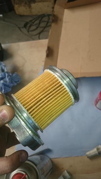

Dann habe ich meinen Ölfilter nochmal verbessert, den Länegnausgleich konnte ich mit einer entsprechend starken AL Dichtung aus einer Al Platte lösen.

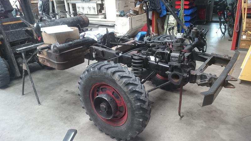

So wurde der Motor langsam und gegen anfang / mitte Mai war der Motor dann einbaufertig. (Da sind natürlich noch viele Sachen passiert, ich habe die Druckplatte eingestellt, das Schwungrad vermessen, Paarung von Tassenstössel, Stösselstangen und Kipphebelbolzen herausgefühlt, was nicht leicht war bis jeder wieder einen ``geschmeidigen`` Partner hatte usw)
Ich holte dann die zusammengesteckte Leiche in die Werkstatt(der Mog musste vom Eingang des Zeltes komplett aussehen während Muttern ab und zu einen Kontrollbesuch abhielt, die wäre sonst am Rad gedreht)
Da mich das störte. das der 6. Gang nicht richtig synchronisierte, wollte ich da noch :lol: schnell :lol: dabei.

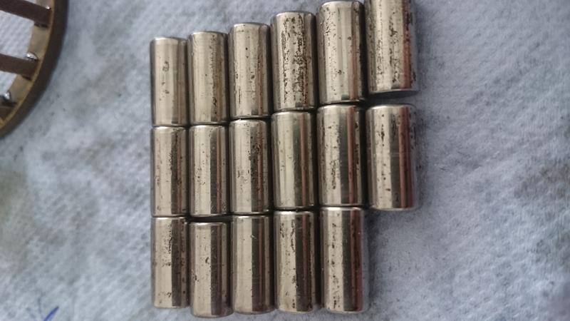

und man findet wie immer nur scheiße, erstmal sind mir sofort alle Rollen oder Tonnen aus beidenLagerstellen ins Getriebe gefallen wo noch Öl drin stand, relativ schnell hatte ich alle wieder herusgeangelt bis auf eine Tonne, wo war sie, nach dem ich alles abgesucht hatte kam nur noch in Frage das sie unter dem großen Allradritzel im Va Antrieb lag, mit einem Röhchen über das Ritzel Luft unter das Ritzel gepustet wo es dann Richtung Hauptwelle hervorblunnerte, in das blubbernde Öl unter dem Ritzel hielt ich den Magnet und siehe da, nach 1 bis 2 Minuten Blubberei hatte ich eine Riesensauerei aber eben auch die Tonne.
Hier sieht man schön die Korosion in der Lagerfläche kombiniert mit Rattermacken.
DSC_0077 (Copy).JPG (21.15 KiB) 4163 mal betrachtet
#538755
Die Eingangswelle kam neu, die Tonnen, beide Lagerkäfige und Synchronringe teuer :roll:
Die Lagerfläche am Abtriebsritzel sah nahezu jungfräulich aus und konnte somit bleiben. dann hieß es noch das Spiel der Synchronringe und Position der Hauptwelle einstellen und alles wieder zusammen.

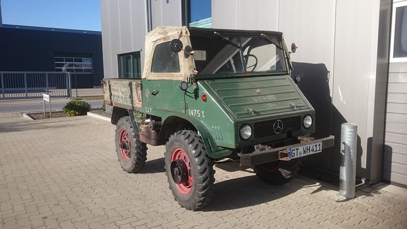

So ca. einen Monat vor dem UVC Treffen war die Kiste dann wieder fahrbereit, Probleme mit den Düsen ließen den einen Monat schnell ganz kurz werden, 2 Tage vor dem UVC Treffen konnte ich dann eine Probefahrt machen, an einer Ampel schaute ich warum auch immer unter das Fahrzeug und es war eine Lache darunter, ich sofort innen die Haube abgerissen und dann sah ich das
DSC_0024_1 (Copy).JPG (47.8 KiB) 4158 mal betrachtet

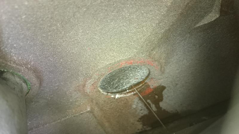

Dadurch das der Motor wohl solange mit dem aggresiven Reinigungsmittel rum stand war einer der neuen Frostsopfen durch gerostet, ich schnell an der Ampel alles zu trinken was ich dabei hatte auf den Mog gekippt, dann über die Ampel und abgestellt. Und artgerecht Dank meinem Kumpel nachhause geschleppt, Danke Gerd!
Bearbeitet2 (Copy).jpg (58.96 KiB) 4158 mal betrachtet
Wahnsinniges Glück gehabt, da hätte ich mir den Motor schon wieder zu brei fahren können, jetzt weiß ich natürlich nicht wie die anderen Stopfen von innen aussehen, 2 lassen sich nur akurat mit Hütte ab tauschen, ich hoffe das ich da einfach nicht nochmal einen Schaden erleben muss.
aber ich konnte am UVC Sommertreffen, meinem jährlichen Highlight teil nehmen was mich ganz besonders gefreut hat-

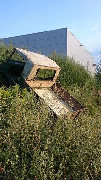

Mal ein bisschen spielen, was so geht
DSC_0009_2 (Copy).JPG (48.49 KiB) 4098 mal betrachtet
DSC_0010_2 (Copy).JPG (51.98 KiB) 4098 mal betrachtet
Eine Sache störte mich aber, das Verdeck, es war das Verdeck eines Kollegens aber schon sehr eingelaufen, somit schlossen auch die Steckscheiben überhaupt nicht, wenn sie das überhaupt können :) , aufjedefall war zwischen Verdeck und Steckscheibe immer ein Spalt.

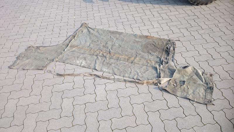

Ich hatte ja noch das original Verdeck von meinem Unimog, leider aufgrund des Unfalls in 3 Teile gerissen worden und die Teile des Stoffes die geklemmt werden, wurden natürlich auch abgerissen.
DSC_0007_2 (Copy).JPG (69.67 KiB) 4098 mal betrachtet
Und dann hatte ich noch ein unwesentlich besseres Verdeck, welches auch damals beim Kauf dabei war. Dieses habe ich dann mal auseinander gefaltet und auf das montierte Dach gelegt um zu schauen wie groß der Schaden ist :lol:

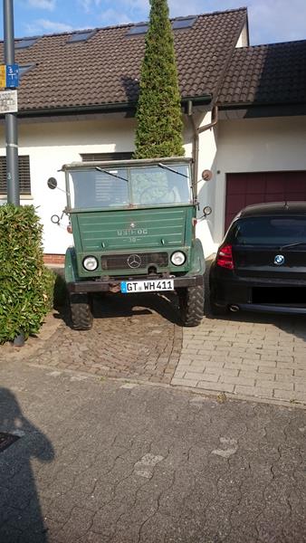

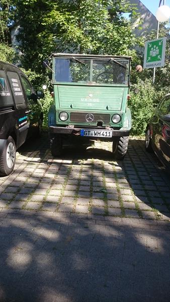

Und ab und zu gibt`s dann auch mal einen Spaß
Parken zuhause, auch wenn der Parkplatz belegt ist :)
