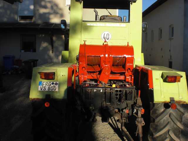

#434822
Servus Jens und Herbert
Danke für eure Antworten .
Hier mal ein Bild von Trac ,wie gesagt bin erst beim umbauen.
Momentan ist der Trac zerlegt , habe ein Problem mit dem Getriebe.
Gruß Martin
PS: wenn jemand ein gebrauchtes Getriebe weiß bitte melden.

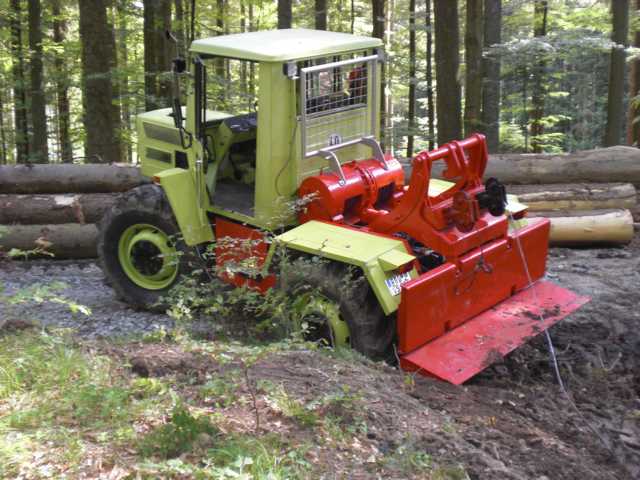

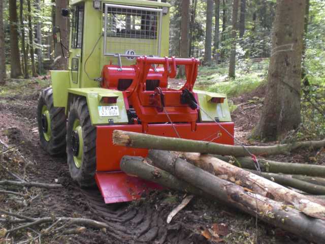

#446537
Servus zusammen
Hier mal ei paar Bilder vom fertigen Forst Trac
Gruß Martin
PS: Suche noche einen Hydraulikzylinder für den Seilauslauf und einen Satz Forsträder.

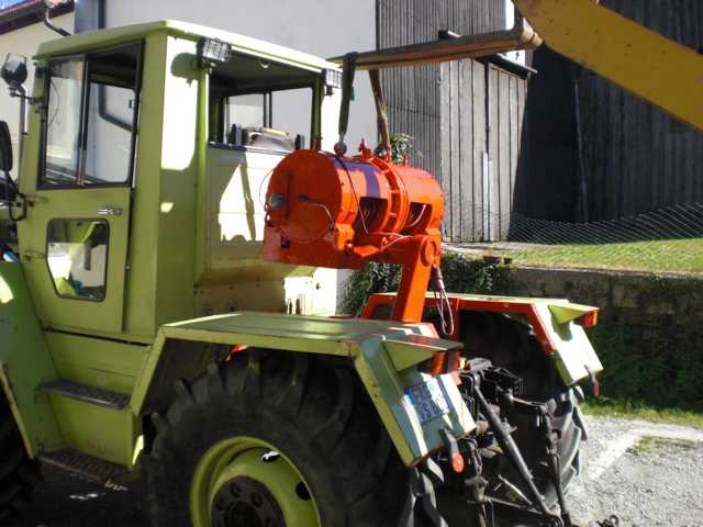

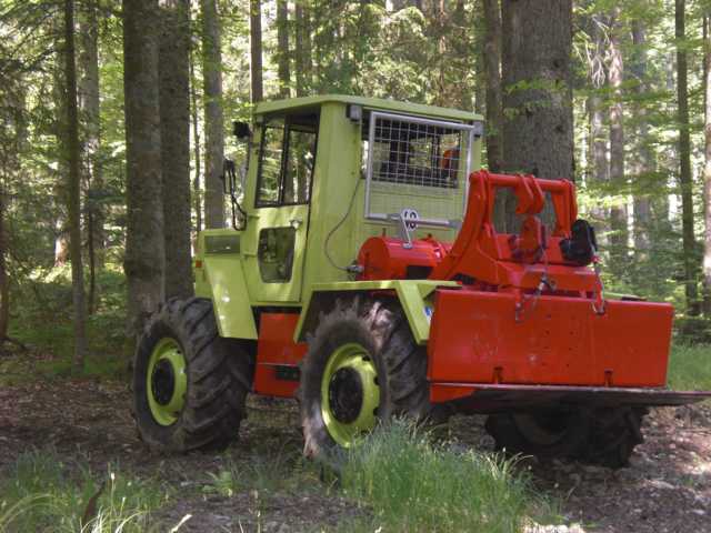

#558747
Servus zusammen
Es sind schon ein paar Tage vergangen als ich das letze mal hier war.
Habe mittlerweile die meisten Teile gefunden und der trac ist jetzt so gut wie fertig.
Der Umbau auf Forst hat sich für mich gelohnt und es ist sehr Gut damit zu arbeiten.
Falls es Jemanden interessiert kann ich noch ein paar aktuelle Bilder nachreichen.
