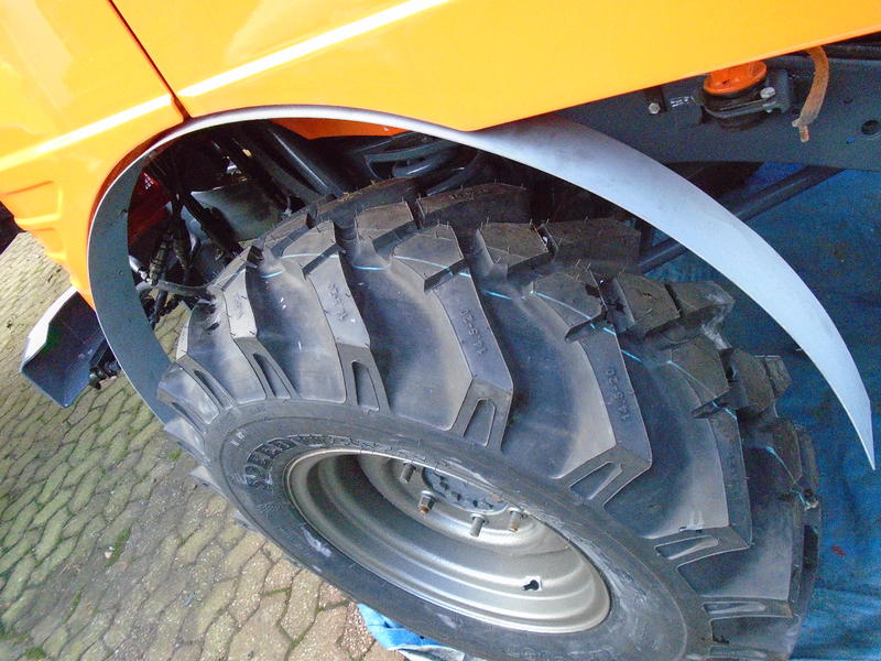

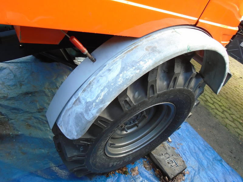

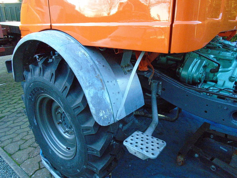

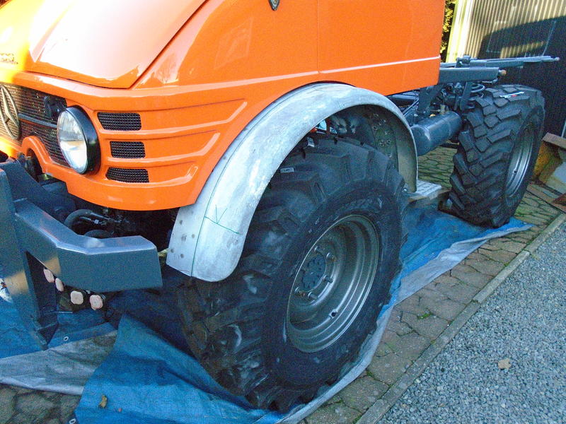

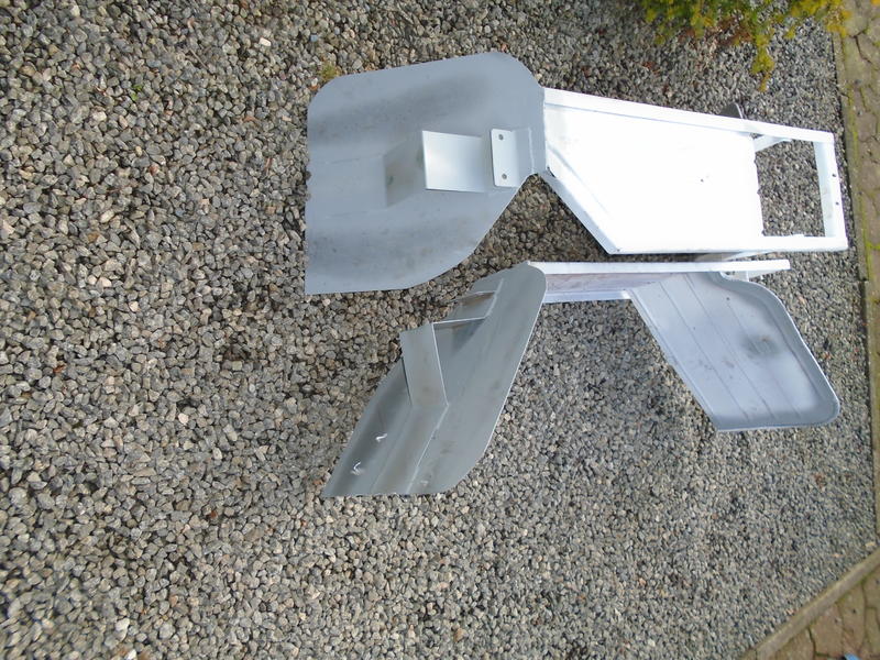

hintere kotflugel neues blech und halterung eingesweist
vordere kotflugel ein 2mm dikes blech neue befestigungen gebohrt
ist zu versteifung des gesamter kotflugel und die noch zumachenen aufnamen
erstmals Provisorische an ein ander wird etwas breiter gemacht
bis nachtes mal stefan

@bredan die reifen sind marke speedways 14.5x20 die preisse kunnen sich pro jahr abwechelen must mall suchen war ein deutcher twissen handler fur mich 2017
die kotflugel erstmals zusamen gesweist mus nur noch mit der flex dran
ist noch nicht kans optimal abber wird noch angearbeited spater

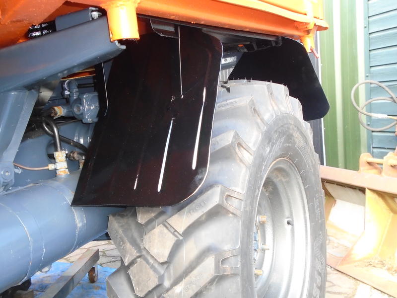

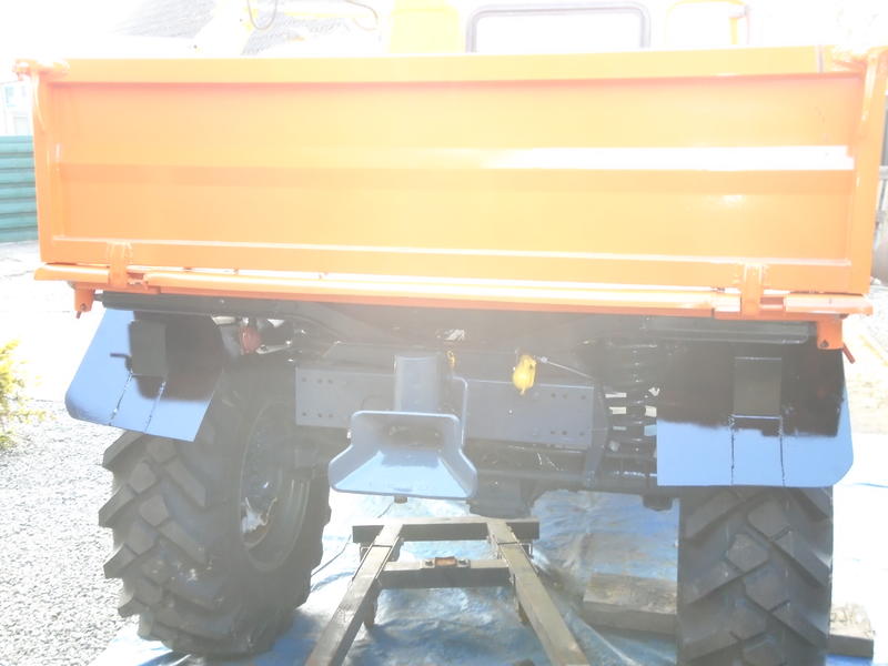

#516950
moin leute mal wieder ein update und :cam
die zeit war da um wieder ein par teille zu monteren um wieter zukomen mit dass project

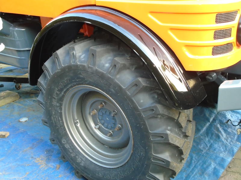

die kotflugel musten wieder dran
lade flache drauf

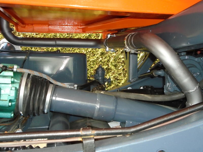

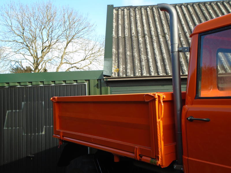

auspuff neu gemacht kan sich sehen lassen
(da ist auch ein vor der bucht kl.anzeige der had ein duppel auspuff zu verkauffen )
wen ich dass gewust hatte den werre es ein doppel auspuff geworden leider ist meiner shon fertig :mauer
dieser woche noch klein teille anbauen und dan geht es die electric ubber pruffen und ansliessen WEITER GEHTS :spitze

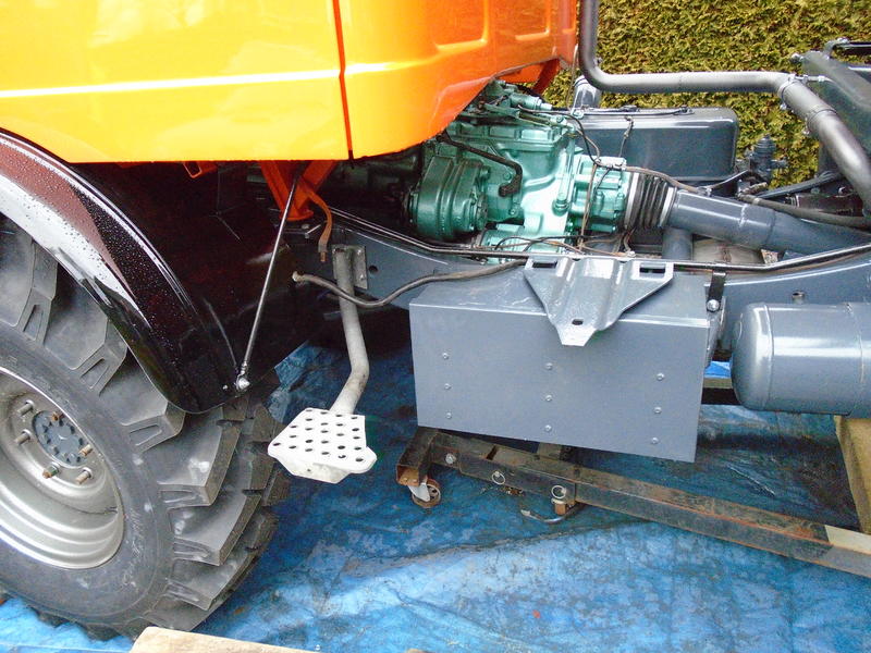

montage strebe am kotfluggel -reserve rad halterung und battery kasten

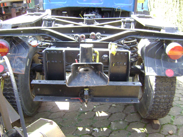

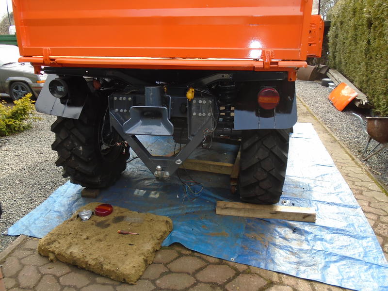

hier mall ein alte bild von der anhanger kuppelung (complet) wie die vor her war
hab mir ein anderes model gemacht die ist bereids fertig abber braucht noch farbe
wen fertig wieder angebaut ist gibt es bilder da von
biss dan

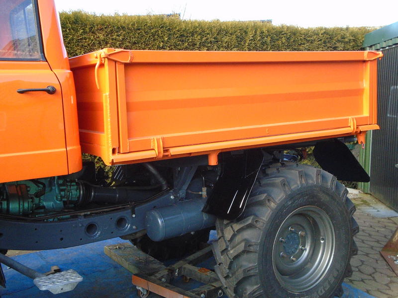

gutten abbend

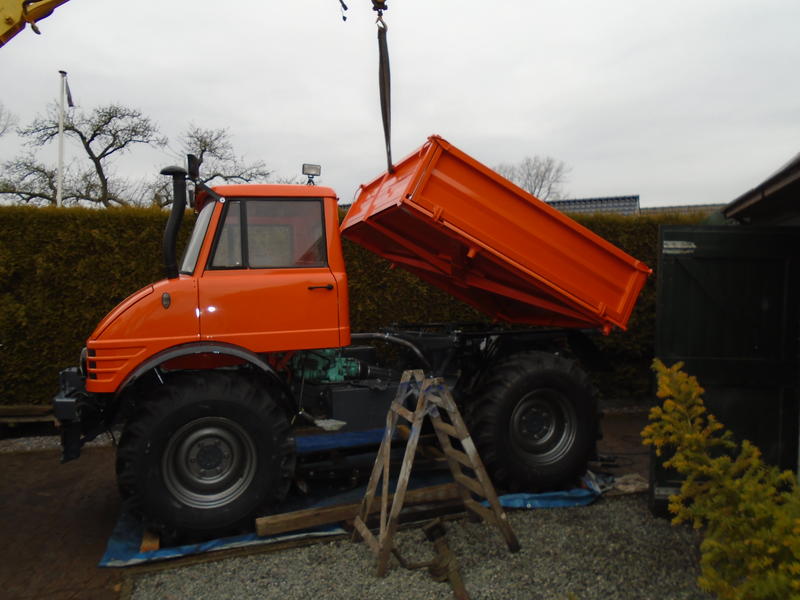

letzte woche ist die ladeflache zusamen geschraubt mit der teleskopzylinder
und die hydraulik leitung angeslossen

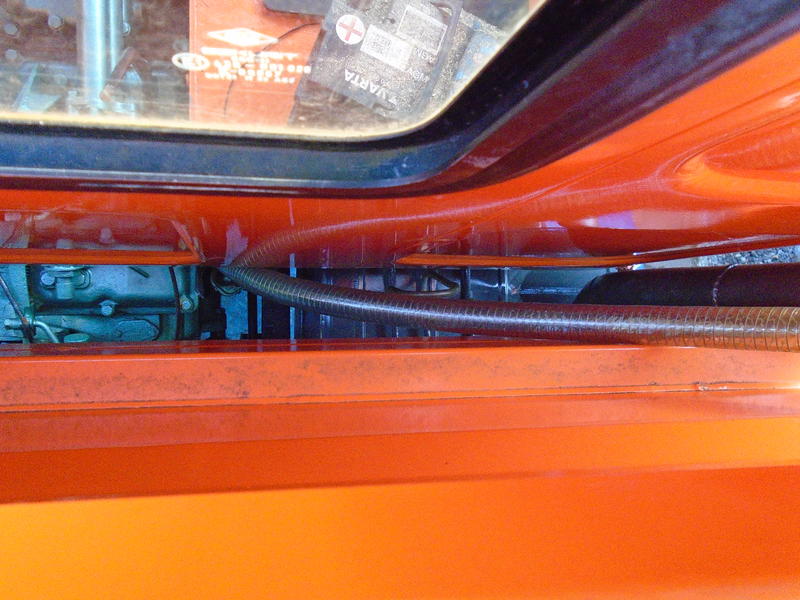

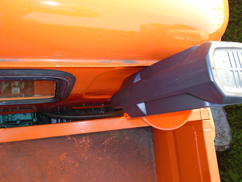

am wochenende oil auf fuhlen achsvorlegegehause und achsgehause
heute abbend dass getriebe oil hab mir ein langer Schlauch und ein trichter
zusamen gebaut unten in dass peil rohr eingestopft sehe bild 1/2

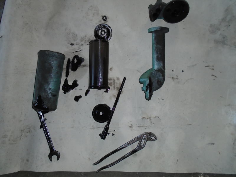

bei der motor muste der oil filter noch sauber gemacht werden
bild obben die teille von einem anderen gedreht und mit bremsreiniger sauber bekommen und wieder vereinigend um wieder zuruck zuschauben am motor

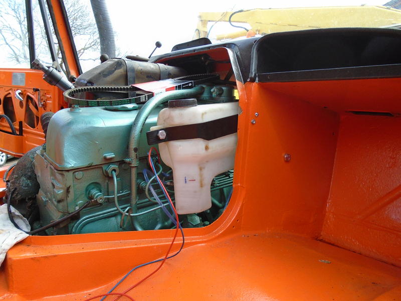

hallo
der motor om312 lauft wieder gestern kab es dass problem da kam ein gerausch aus der
motor kuppelungs klocke da ich der motor gewechselt hab von einfachkupl nach doppelkupplung kam bei der ubberprufung anlasser ein 3mm spacer blech zu vor schein
also war ich vergessen zu monteren heute anlasser aus gebaut blech da zwissen
dass einbau mass war jetzt ungefarh 49mm und es lauft und lauft
nur mein compresor arbeited nicht so es sein soll (sehe techniek abteilung)
dan muss ich der hydraulic kuppelungs leitung noch ein teil wechseln
dan probefart
melde mich wieder wens so weit ist grusse

moin heute wieder am mog geschraubt
compressor had ein anderen cilinderkopf bekomen (ob der andere so slecht war :? )
reifen full behalter gewechselt undicht
untere stopfen am luft tank gewechselt (die dinger lekken ja immer)
bremskraft verstarker am chassis blaste auch luft ab dass teil aus ein ander neu sauber gemacht ein gefettet und wieder zusamen gebaut
dan mit meiner garagen compressor wieder druck auf dass system und es wurde besser
