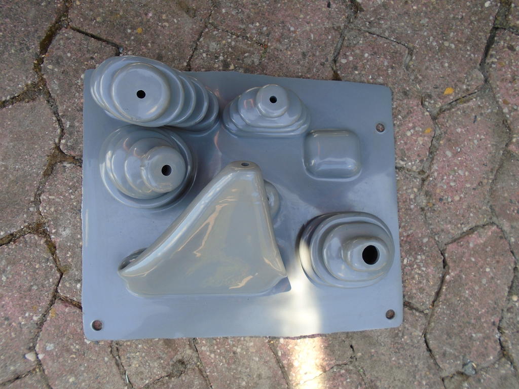

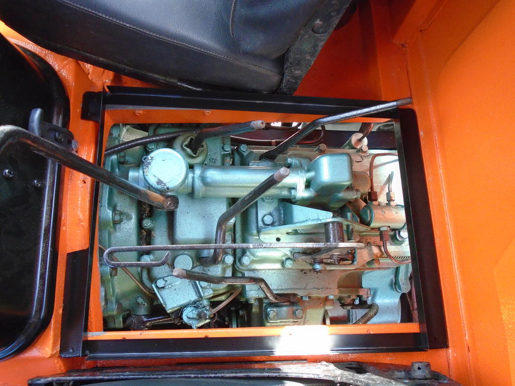

mit der unimog ich habe noch enkele undichtigte stellen da zu bekommen auf meine liste und der bremskraft verstarker darf ich auch austausen defect
schaltkulise abdeckung die alte manscheten waren nicht mehr complet zu bekomen
nur 3 stuck nicht orginale abmessungen waren lieferbar also mute ein andere plan her
bild dass gummy draus gesnitten

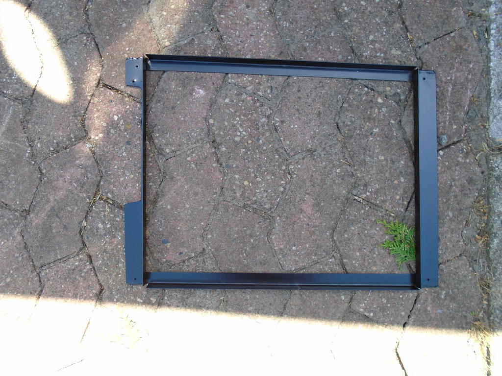

bild ein adapter aus blech angefertigd (alte typ cabine)

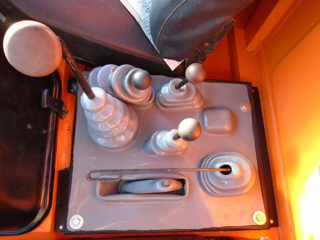

bild adapter montiert
der alte schaltkulisse ist mit karosorie kit in der adapter ein geklebt unt die neue mute etwas zurecht
gesnitten werden und aufgeklebt

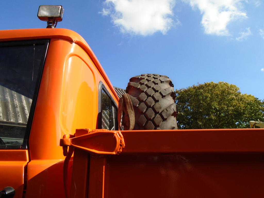

hallo

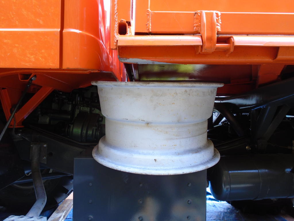

thema reserve rad da ich 14.5-20 drauf habbe kam ich da hinter dass past nicht zwissen der kabine /K spinne 12.5-20 wurde net gehen abber wurde mir im nott auch nicht viel weiter helphen da her denke ich dass es ein Original mass reifen werden werdt 9"/10"-20 so dass ich platz sparre und etwas originalere look behalten beibt
resreve rad auf lade flache keine option
oder jemand had noch eine guten vorslag :idee
danke

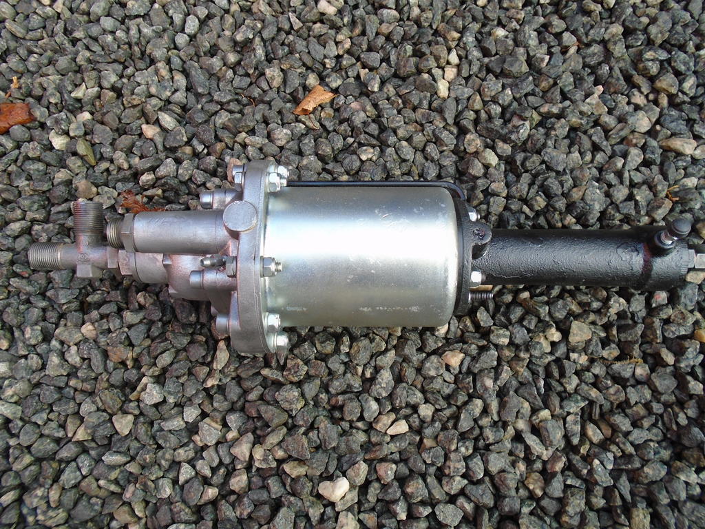

hallo (( kan mir mall jemand sahgen warom etliche bilder nicht mehr da sind ????))
der ubberholte bremskraft verstarker ist wieder zuruck und es kosted keine monats gehald :spitze
der demonteerde bk.v der eine makke hat und nicht voll funktions tuchtig war
den jetzt arbeited es so es solte sein :party
