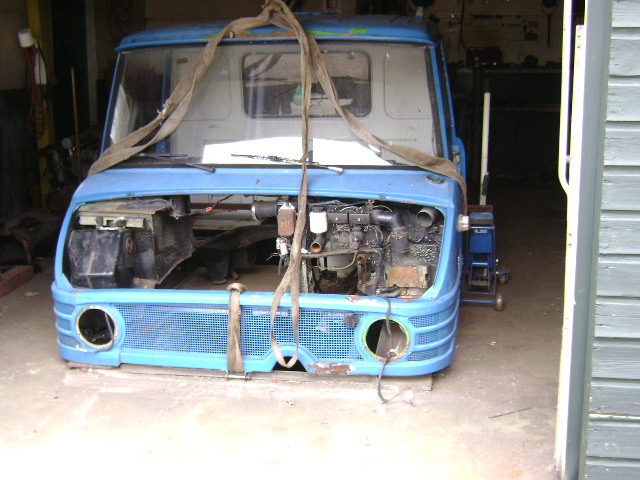

hallo mein name ist stefan bin hollander und 406 begeistert mit name die erste reie U65
mal im kurtz habbe in april ein 1963 gekaufd leider stelte zich eraus dass da zehr viele teille slecht wahren
nach viel noch mals im internet suchen habe ich noch ein alter zugelegt jetzt sind die sjansen besser aus
und mache von zwei wieder ein gutter unimog

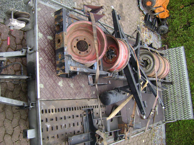

jetzt habbe ich die beide unimogs zerlegt mit ein par bilder zusehen ist
von hier aus werde ich bilder fragen oder meine wieder aufbau fortschritte einstellen

die letzte 3 bilder zeigen was zandgestrald wird wen dass fertig ist melde ich mich wieder

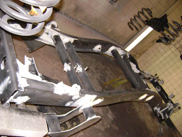

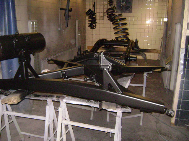

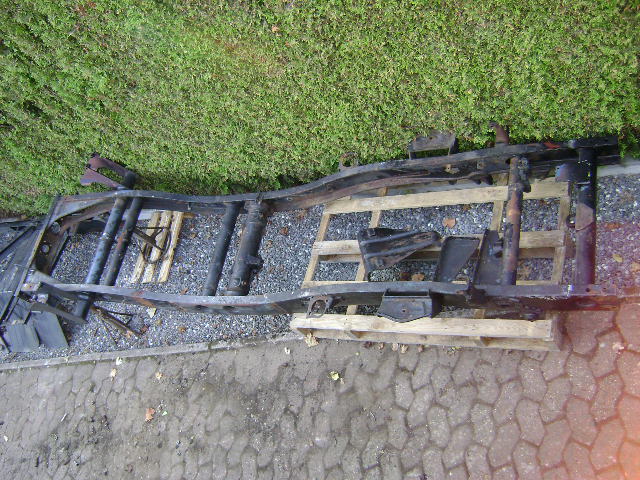

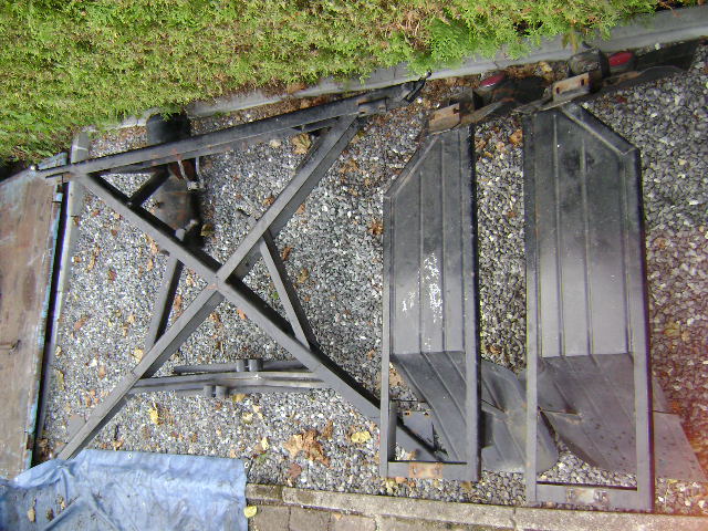

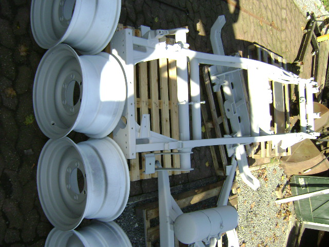

dieser woche bekam ich bericht dass sanstralen war fertig kunte dass frame und teille wieder abholen
der selber abend wurde es im epoxyprimer 2k gespritzt(dunner shicht)
auf der bild ist die zweite grund primer 2k swartz
drites bild zeigt die vor shicht und vorgestreigt mit ein fuhller 2k (morgen gepritzt grey)
dan wird spater erstmals wieder zusamen gebaut und dan gesliffen und in der end lak gespritzt
vielle verschiedene dunne shichten um sicher zusein dass in allen hecken farbe bekomt ist die divise

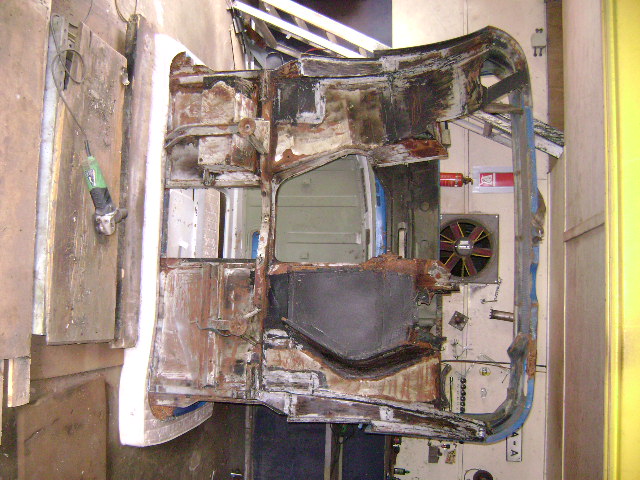

an der hutte hab ich die erste sweisarb angefangen und mit ein brander dass carosorie kit abgekratzt
hier mall ein bild EINEMENGE ARBEID meistens mehr als man denk

kleine vortschritte gemacht
arbeiten an der kabine hecke hinter der fahrerseite swarzerfarbe und kit abgekratzt unterseite
fahrgestel & felgen im grund farbe

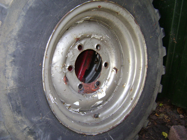

reifen auf felgen umzetzen lassen

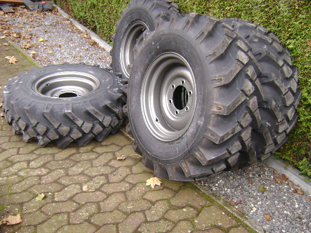

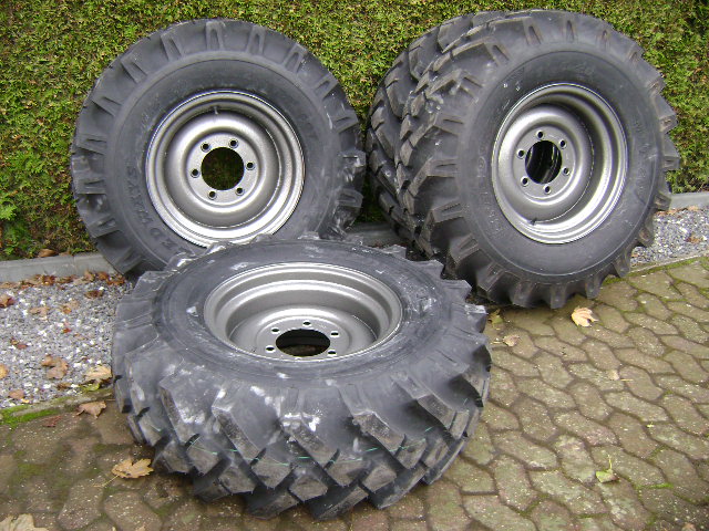

Beitragvon abmog » 28.10.2016, 05:50
hallo bredan
mache von zwei wieder einen und offe aus zu kommen mit die teille abber ich weis dass da ein par neu teille
noch bestelen muss die verslissen sind oder bei demontage kaput gingen
reifen sind speedways 14,5-20 preisse im netz suchte damals etwas billiges
danke fur die reaction grusse stefan

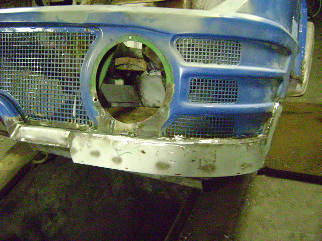

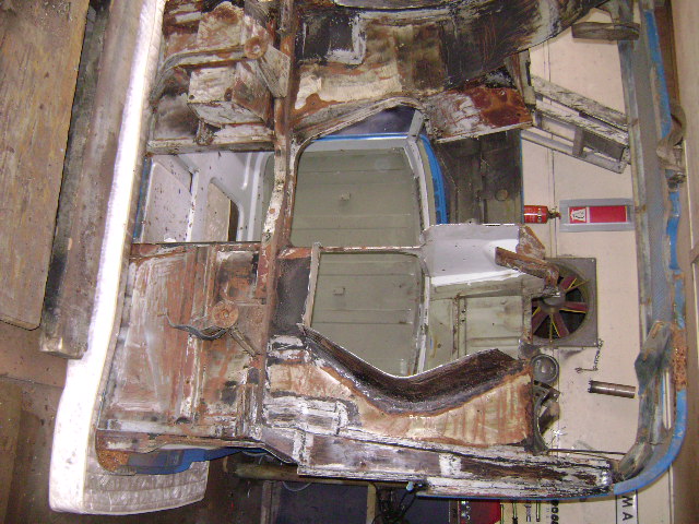

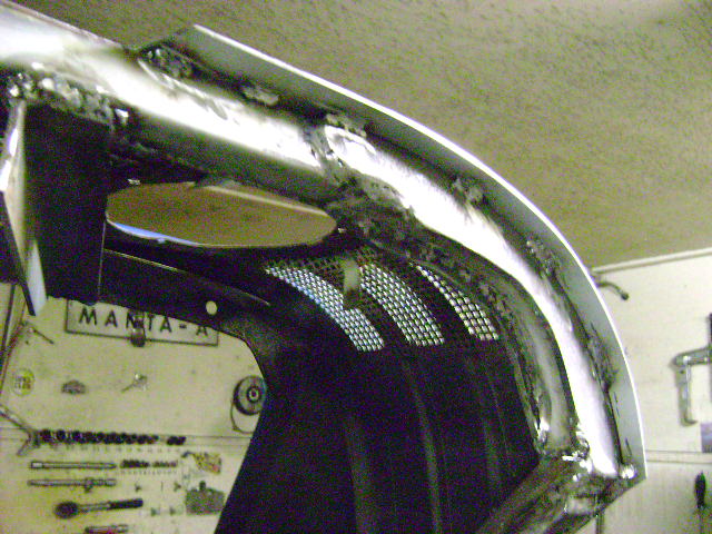

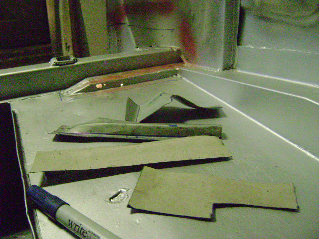

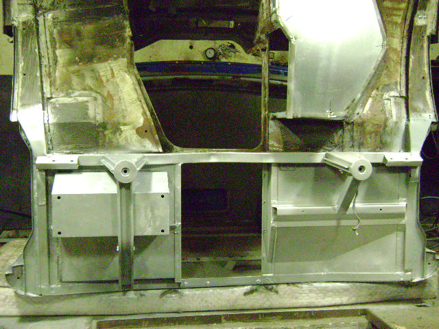

Beitragvon abmog » 13.11.2016, 09:23
hallo leute

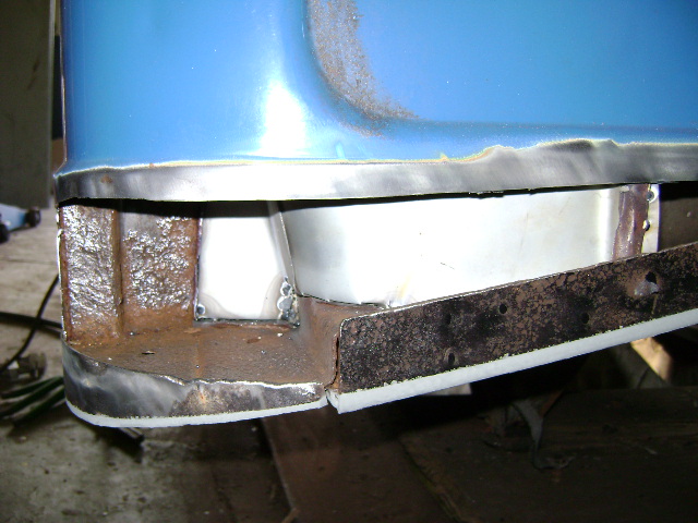

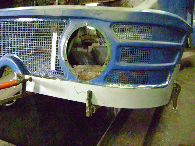

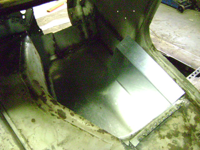

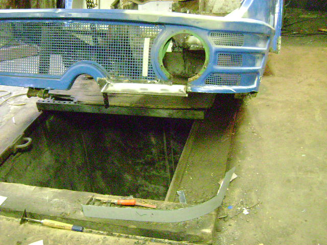

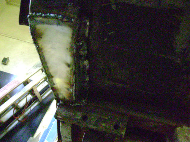

kleine fortschritte gemacht sweisarb rechte balken angefertigt aus 2mm bech drie teilig zusamen gesweist
aus einen stuck blech zumachen ging nicht leider
bild 2 zeight ein beina fertige fuss raum bleche rundum 0.8mm bodem aus 2mm angefertigt

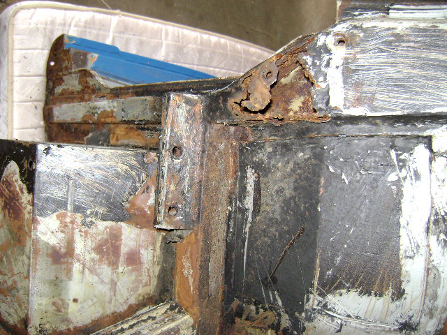

bild 3 die absicht war nur die ausen haut erzetzen durch 2mm blech abber wie sich erausstelte war da merh loss der balken folgendes bild wahr auch marode und muste weg geflext werden
abber mir dan selber aus wieder 2mm blech ein look a like balken angefertigt sehe bilder
werde mich wieder melden wen da fortschritte sind grusse stefan

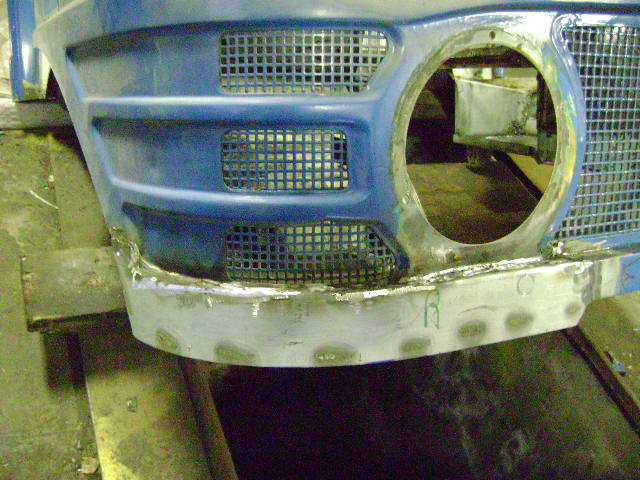

Beitragvon abmog » 20.11.2016, 18:07
hallo leute
es siet da nach aus dass ich eine neue photo aparat brauche die kwaliteit last nach
abber hier noch ein par bilder von kleine fortschritte
so et wa sol es mal werden abber jetzt noch weit entfernt davon
unter seite maus grau und obben orange
na dass war es ersmals wieder melde mich wen ich wieder weiteres habe

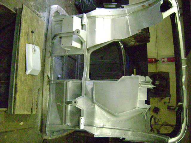

an die unterseite ist mermals angearbeited worden wo mit der flex und burstel sauber gemacht worde da war ein dunner zwartzer lack shicht die war zwer ab zubekommen mit der burstel der rost war sneller weg dan die betreffende lack shicht
und weiter gehts
grusse stefan

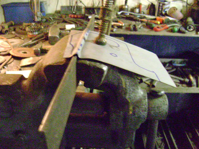

hallo hier mal wieder ein par bilder und texte
hab fast alles jetzt mit der flex und burstel zauber gemacht
abber da wahren ein par stellen da vielen locher ins blech da muste ich noch
aus bessern mit dunnes blech
wen man ein special anfertigung braucht so kans auch selber machen
und weiter gehts
