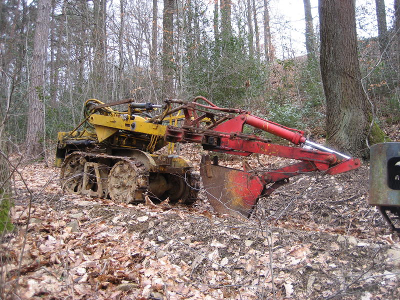

Hallo Hartmut,
zufällig habe ich auch noch ein Foto gefunden, aufgenommen in Huttenheim "Historische Baustelle 2011".
