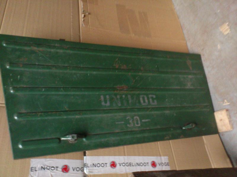

Dein Terminator geht ja schon sehr gut voran und sieht echt gut aus. Bin mal gespannt, wann du so grob fertig sein wirst, bei dem Tempo. (so grob weil eigentlich ist man ja nie fertig).
Mal eine neugierige Frage: Auf deiner Haube ist -30- aufgedruckt. Dem Bild nach in der gleichen Farbe wir der Unimogschriftzug. War das früher normal für die alten U30 oder wurde das nachträglich aufgebracht? Weiß jemand für welche Baujahre das galt/gilt?
