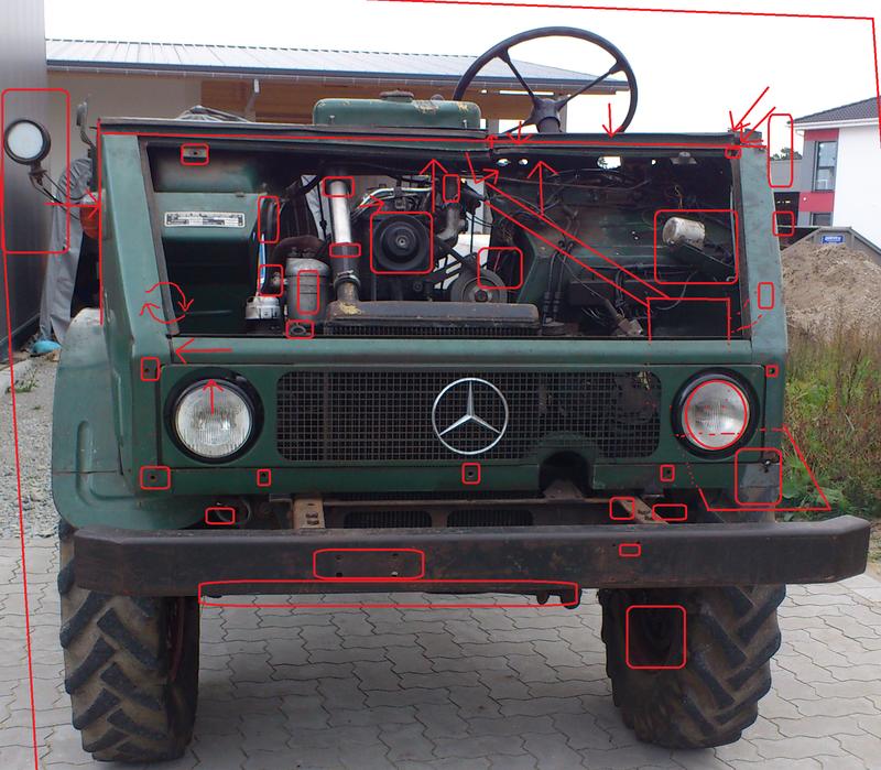

So es wird ja heute wieder geschraubt und da habe ich mal einen Plan entworfen was noch zutun/besorgen ist.
Hier ist der Plan, wenn fragen auftreten einfach fragen.
Viele liebe Grüße Hannes
