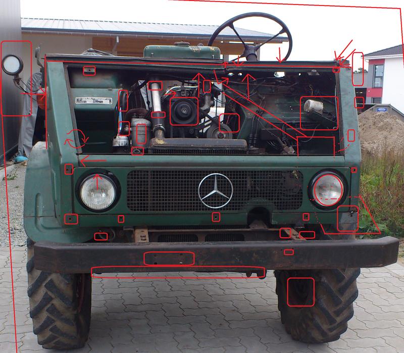

Moin Hannes,
da hast du ja ein schönes Stück Arbeit vorgenommen.Sieht gut aus :D
