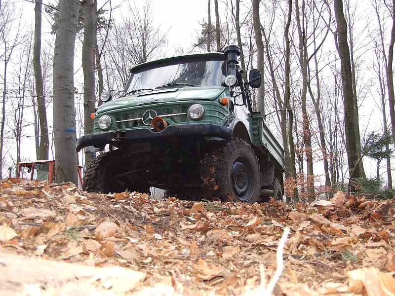

mir war es bei meiner Lösung wichtig das ich mir mit der Winde hinter dem Fahrerhaus nicht alles andere verbaue, durch die Seilwinde als Wechselpritsche mit Staufächern brauche ich die Ladefläche nicht fürs Werkzeug, das Holz wird auf den Anhänger geladen. Den Rest vom Jahr habe ich die normale Ladefläche drauf, dadurch das das Rückeschild an der Seilwinde hängt ist im abgebauten Zustand auch der Heckkraftheber verfügbar.

Hallo Jürgen
Super Sache das mit deinem Aufbau habe eine Frage ist die Winde in dem Aufbau? Ich habe gesehen das du Anbauböcke für einen Frontlader dran hast wird dort die Fronthydraulik eingehangen? Ich wollte dort mal eine Seilwinde einhängen habe aber den Plan aufgegeben habe die Winde jetzt an der Fronthydraulik und in der Heckhydraulik die Zange geht ganz gut.Bei Dir ist es ja anders herum wie bist du damit zufrieden?
Mfg Ramon
#239706
Hallo Ramon,
die Winde sitzt im Aufbau, der Aufbau sitzt an den Befestigungen vom Klaus Bagger 215.
Die Fronthydraulik ist in den FL4 Platten eingehängt, funktioniert gut, nur der Frontkraftheber an sich ist noch nicht optimal ( zu schwach ), aber man braucht ja noch was zum Basteln.
Zange vorne ist nicht schlecht, man sieht gut hin zum aufnehmen und absetzen, muss dann eben rückwärts fahren.
Jürgen
