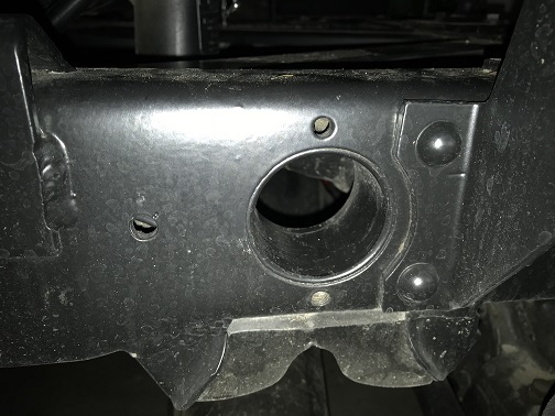

Hallo Frank,
ich habe mir eben noch einmal das Bild angesehen und denke du hast schon eine Buchse verbaut, nur das mit dem Innendurchmesser von 52mm ist komisch oder ist das der Außendurchmesser der Buchse? Schick uns doch mal ein Bild von der Außenseite des Rahmens.
Die Querlenkeraufnahme ist definitiv Orginal und wurde so bis 59 verbaut. Um eine Hubwelle aufzunehmen brauchst du 2 Winkel mit Lagebolzen. Der Winkel hat eine Aussparung und passt um die Querlenkeraufnahme.

hab noch mal ein Bild vom Rahmen gemacht, die Buchse die fest im Rahmen sitzt hat 52mm im Durchmesser, zwei M8 Bohrungen senkrecht übereinander, hier würde die Lagerbuchse wie auf dem Bild von Leo vermutlich passen. Wie auf dem Bild zu sehen hat es auch noch ein weiteres M10 Gewinde, passt hier evtl. die neuere Variante mit nur einer Bohrung im Flansch?
Evtl. wurden zu Beginn der Produktion die Rahmen noch für beide Varianten vorbereitet?
5114
Schönen Gruß Frank

Hallo Frank,
Ich habe eben nachgeschaut an der 401 rahmen der liegt noch am feld und ist genau es gleiche.
So die buchse von mir passen.
Ubrigens war den 401 auch ein fremdes fall er hatte ein 411er pritsche mit die grosse luftzylindern.
Das m10 hat nichts mit die buchse zu tun, der einschraubige version ist nur ein schraube am rahmen und am buchsen nür
ein loch vorgesehen.
Grusse Leo

Hallo Frank
du hast devenetiv noch die version vom 401 die bei dir reingehört!!
das auf dem Foto zu sehende M10 Loch ist viel zu weit weg und hat eine völlig falsche position.
es ist aber schon ein 411 Rahmen was du hast,siehe Gummianschlag für die Achse,Version schon für 411.
gruss arne

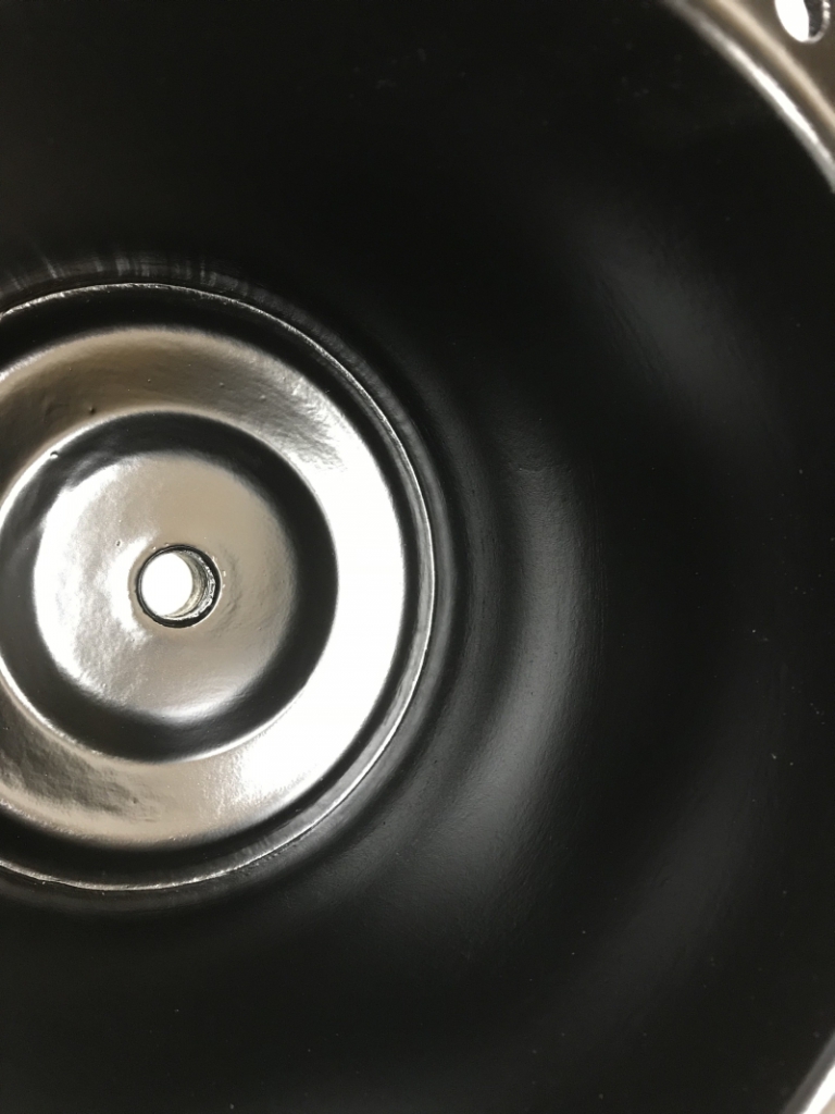

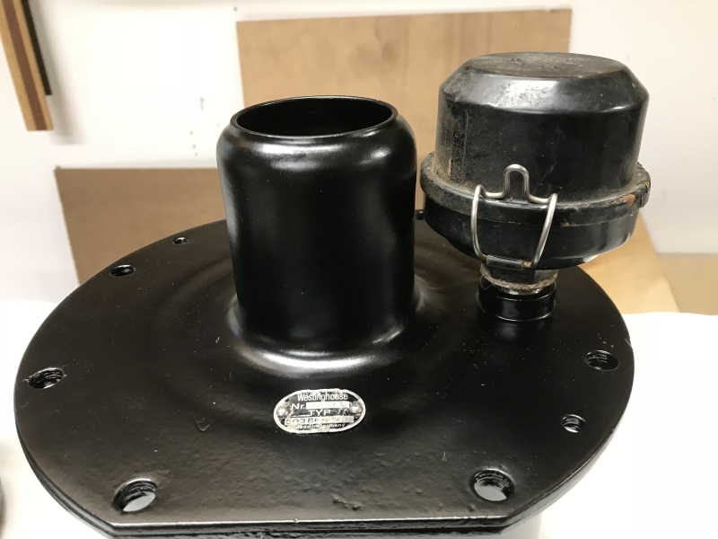

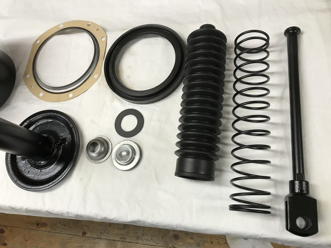

ein kleines Update zu den Luftzylindern, nach einigen staubigen Durchgängen sehen die Töpfe jetzt wieder ordentlich aus
523652385237
Wenn der Lack in einigen Tagen durchgehärtet ist werde ich sie mal zusammenbauen und testen, den Gummi im Zylinder habe ich nicht erneuert, ist nicht beschädigt, dem Alter entsprechend aber schon etwas hart. Werde die Andruckfedern noch erneuern und dann sollte es mit reichlich Fett eigentlich dicht sein.

Diese Luftfilter waren montiert als ich die Luftzylinder gekauft habe, für mich irgendwie eine Nummer zu groß.Wie sahen die original aus, waren die so groß?
Schöne Grüße Frank

hallo Frank
nein,die sind viel zu gross.
schau nach gebrauchten Kompressoren,wie ich dir schon sagte,dann kanst du die Fotos weniegstens als mustervorlage zum suchen benutzen. :wink:
die müssen beim einbau auch vom Deckel eine gewisse aufsteckposition haben,da sie sonst bei falscher montage voll wasser laufen bis in den Zylinder.
kein dir zur zeit leider keine Fotos einstellen.
gruss Arne

hallo Frank
ich noch mal,hab jetzt eine ETnummer fur dich:
2940-12-122-2781
Nassluftfilter für Luftpresser
dieses ist eine Bundeswehrnummer vom Kompressor für 404S
sind die selben.
hier noch die zusätzliche daimler-benz A.G. Nummer
000 131 00 03
der kleine Krton hier ist noch für die ewiegkeit verpackt,aber da kannst mit der Nummer bei Händlern die mit restposten aus Bundeswehrbestand handeln eventuel was anfangen.
bevor du was kaufst,Foto einstellen und ich sage dir ob es past.
es gab nämlich ne nachvolgeversion mit klemmbügelen die ist nicht gut.meist dann von Man usw orginal von Westinghouse.
gruss arne
