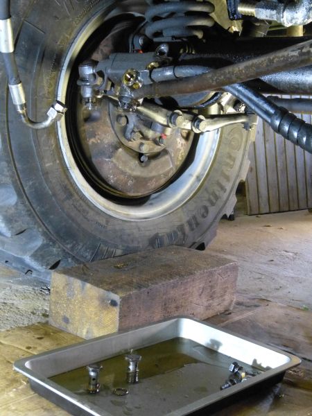

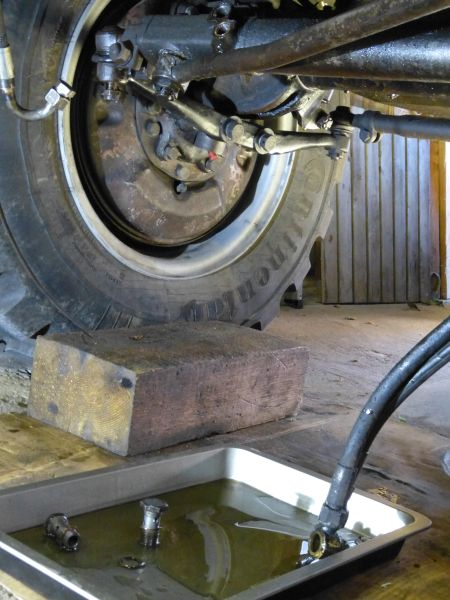

#472644
... Rücklaufschlauch oben am Tank abnehmen und verschließen. Nach unten legen, damit aus der Rücklaufleitung nach dem Abschrauben vom Zylinder kaum Öl austreten kann. Mutters neue Auflaufform eignet sich perfekt zu dessen Auffangen. :wink:
Zuletzt geändert von OPTI-MOG am 03.08.2015, 22:24, insgesamt 1-mal geändert.

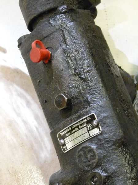

#472645
... und schon ist der Zylinder draußen, eine Sache von einer halben Stunde.
Das Typenschild legt nahe, dass dies der Zylinder vom Auslieferungszustand ist.

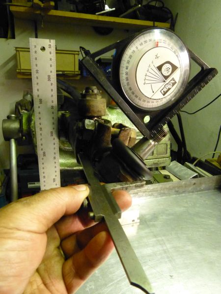

#472646
... Nun wird eine Stunde lang äußerlich gründlich gereinigt. Denn es ist unglaublich viel "Patina" dran.
Dann werden die Längen- und Winkelmaße für den späteren Wiedereinbau festgehalten und das Zerlegen kann beginnen.

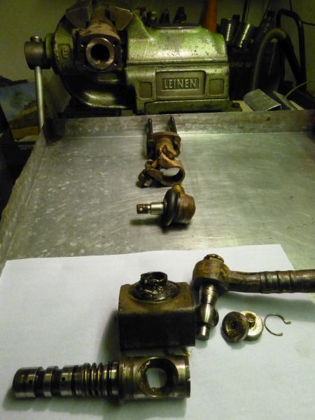

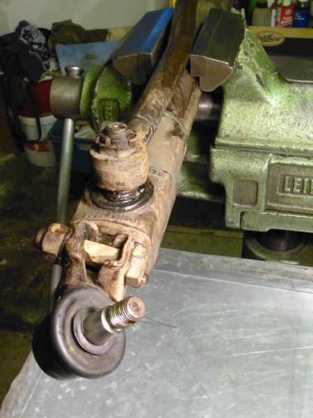

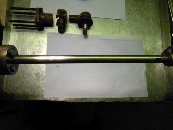

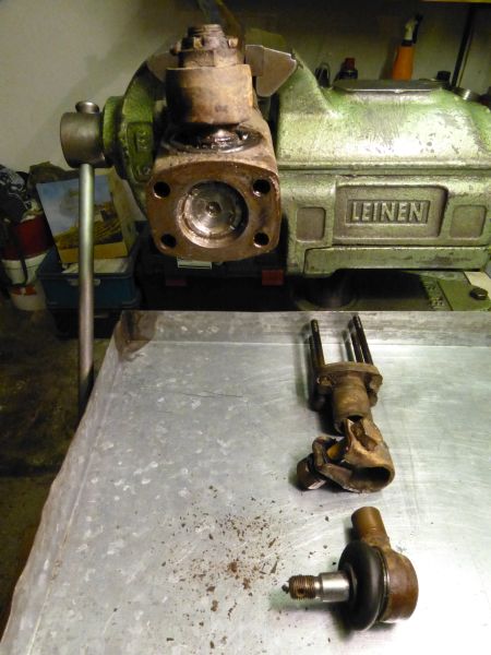

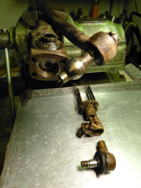

#472647
... Der Kugelbolzen ist gezogen, er sieht sehr gut aus, muss nicht nachgearbeitet werden und darf deshalb an der Stange bleiben.
Nachdem die Ventilseite komplett ausgeräumt ist, kein Wasser und keine Korrosion zu sehen sind, kommt die Stange mit dem Kolben an die Reihe. Auch die Stange sieht noch recht gut aus.

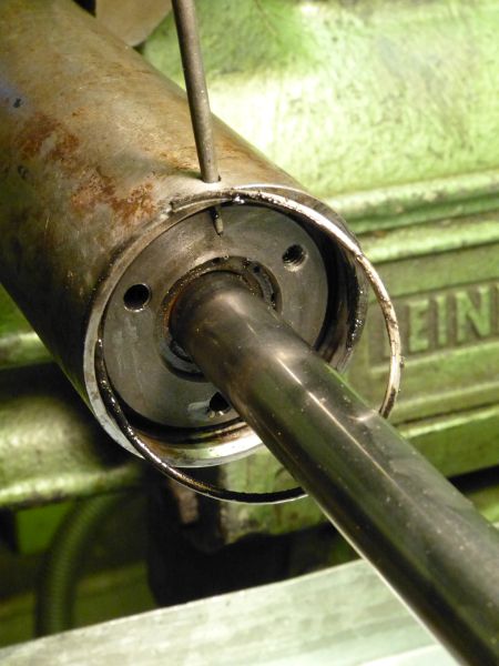

#472650
... Der Sprengring flutscht nur so heraus und ihm folgen Stangenführung mit Dichtungen und der Kolben.
Und es stellt sich schnell heraus, dass Kolben und Kolbendichtungen, Stangendichtung und Abstreifer schon wieder anders aussehen und andere Einbauräume haben als ich sie kenne. Die bei mir vorrätigen Dichtungssätze passen hier also nicht. Es müssen wieder neue Dichtsätze zusammengestellt werden.
Es gibt also mindestens drei verschiedene Kolben und zwei verschiedene Stangenführungen für den ZF-Zylinder.
Da die Dichtungen bis zur Abfahrt in die Rhön nicht mehr zu beschaffen sind, muss OPTIMOG also zunächst einen Ersatzzylinder bekommen. Aber den baue ich erst morgen ein.
Der Unimog ist doch immer wieder für abenteuerliche Überraschungen gut. :wink:

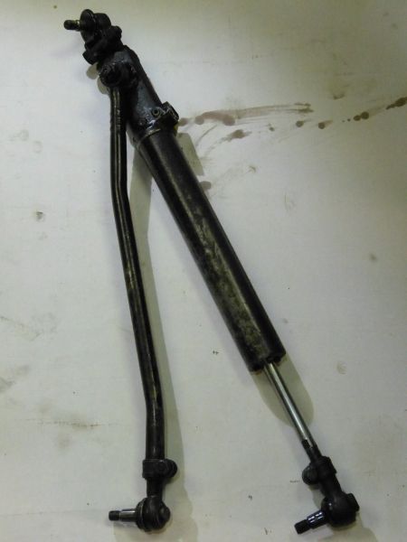

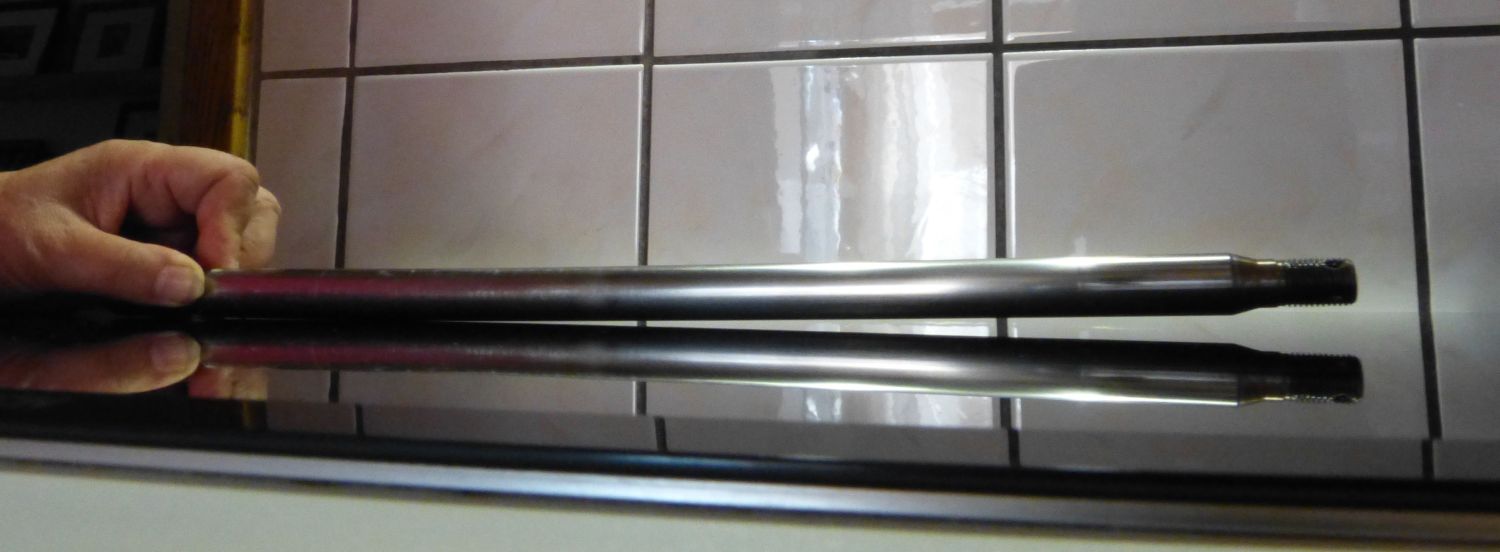

Kolbenstange krumm_klein.jpg (70.8 KiB) 2516 mal betrachtet
#473350
Liebe Unimog-Freunde,
nach genauerer Untersuchung der Stange hat sich ergeben: Der Lenkhilfezylinder war unsachgemäß eingebaut gewesen. Am Tragbild der Kolbenstange ist erkennbar, dass der Zylinder regelmäßig gegen seine eigenen Endanschläge gefahren ist. Dadurch ist schließlich die Kolbenstange verbogen.
Denn diese ist auf Zylinderkräfte entsprechend 70 bar ausgelegt. Und nur wenn die achsseitigen Lenkanschläge so eingestellt sind, dass der Zylinder nicht in seine Endlagen - besonders die eingefahrene - kommen kann, ist er gegen schädigende Überlast hydraulisch gesichert.
Die Stange ist also durch äußere Kräfte auf die Lenkung heftig gestaucht worden und dabei ausgeknickt.
