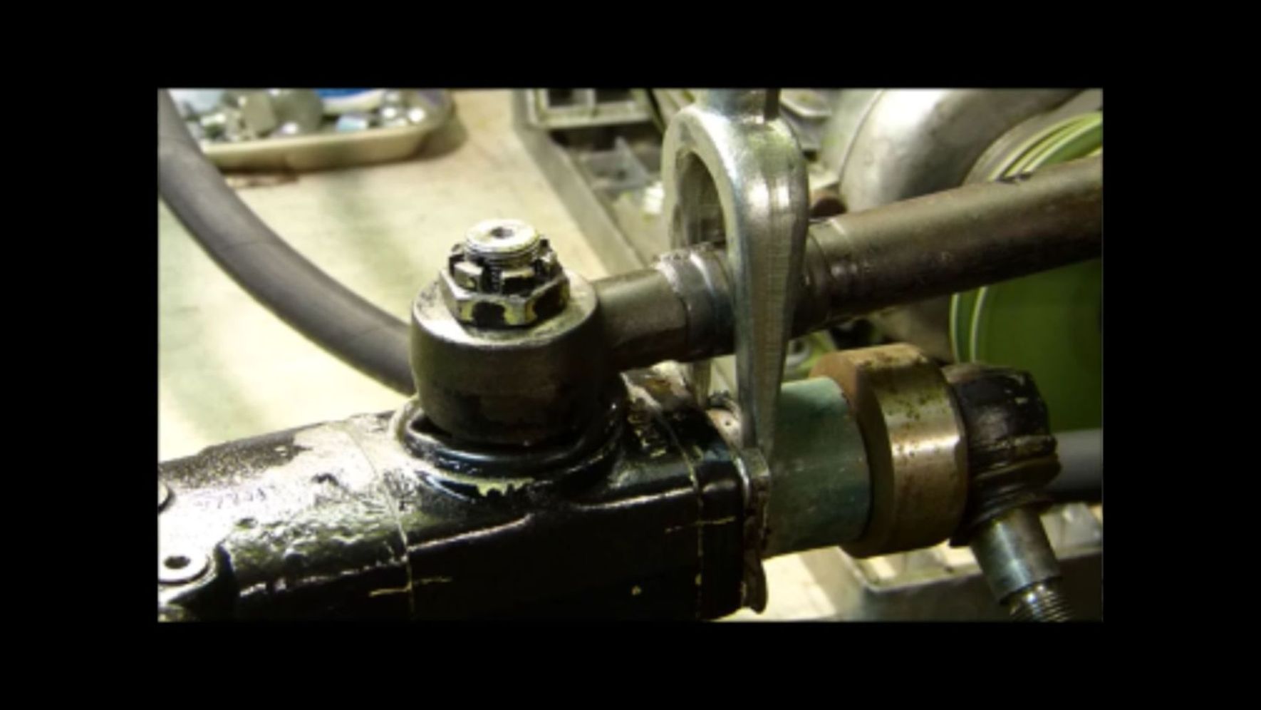

Liebe Unimog-Freunde,
inzwischen ist der Hydraulik-Prüfstand so weit gediehen, dass alle hydraulischen Bauteile (Pumpen, Ventile, Steuerblöcke, Zylinder) der historischen Unimog in Betrieb genommen und geprüft werden können.
Im Video ist als Prüfling ein ZF-Lenkhilfezylinder zu sehen. Bei der Prüfung wird er gegen seine eigenen Anschläge gefahren, was er im eingebauten Zustand NICHT mehr darf. Es muss eine sogenannte Hubreserve eingestellt werden, so dass der Lenkeinschlag am Fahrzeug begrenzt ist. Wenn dem nicht so ist, besteht nämlich die Gefahr, dass die Kolbenstange verbiegt.

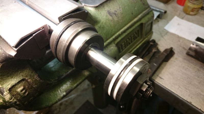

habe mal eine Reparatur festgehalten.
Ohne schnelllaufende Drehmaschine, Zahnarztbesteck, ein paar spezielle Vorrichtungen und Know-how ist so was kaum möglich.
Und selbst dann ist eine Reparatur eigentlich unbezahlbar. Da geht meist ein ganzer Arbeitstag drauf und das auch nur, wenn kein größerer Defekt vorliegt.
Aber befriedigend ist ist es schon, wenn man aus einem Schrotthaufen ein fast neuwertiges Produkt schaffen kann.
