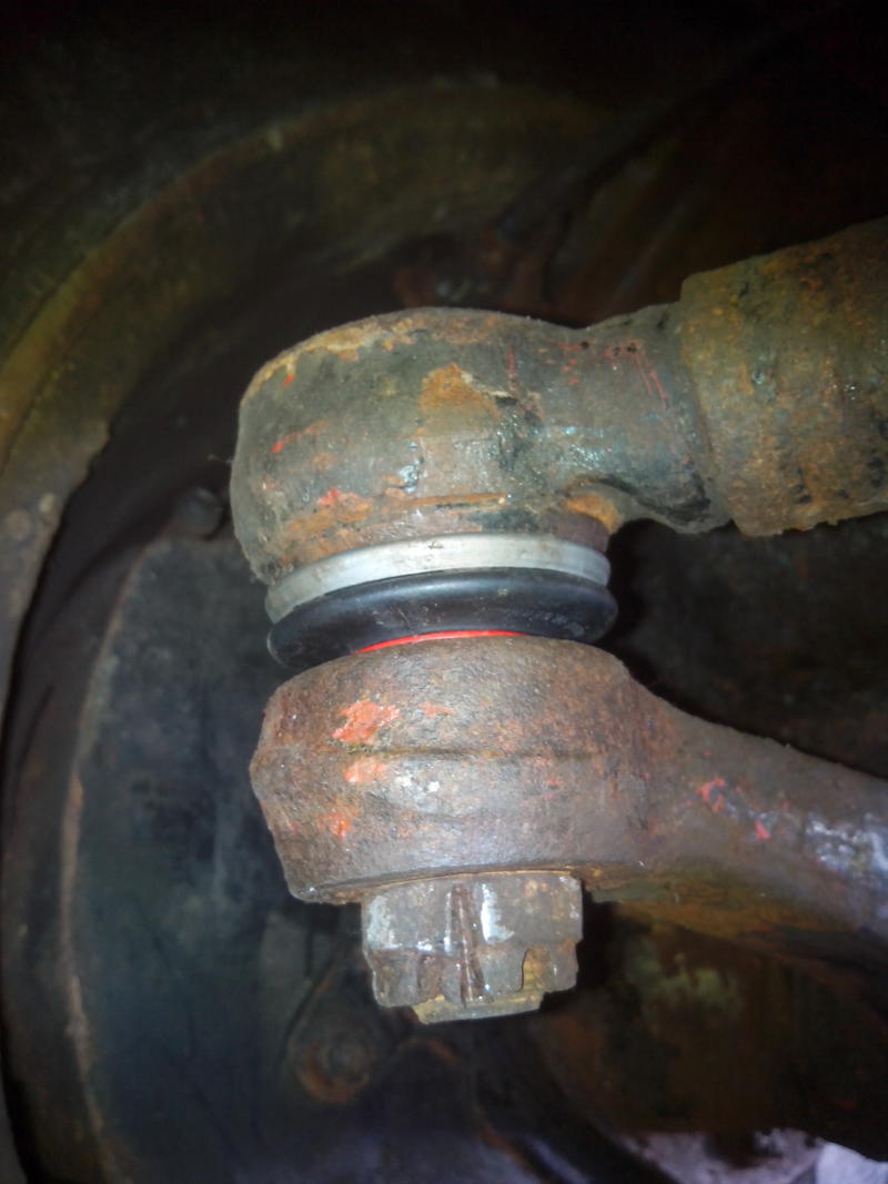

Hallo Ingo
Werde mal sehen was sich machen lässt. Auf der rechten Seite ist schon eine neue Mutter verbaut. Notfalls muss ich die Mutter was warm machen. Mit WD 40 war ich schon ein paar mal dran.
am einfachsten die Mutter mit einem scharfen Meißel sprengen. Dann bleibt wenigstens das Gewinde heile, ansonsten besteht die Gefahr, dass der Rost in den Gewindegängen frist und das Bolzengewinde auch hinüber ist. Eine neue Mutter ist ja noch bezahlbar.
#488875
Hallo Ingo
den Meißel quer zur Mutter (längs zur Schraube) in der Mitte der Schlüsselfläche. Bei Kronenmuttern genau in der Splintöffnung. Normalerweiuse platz die Mutter bevor die Meißelschneide die Schraube erreicht.

wollte mal einen Zwischenbericht geben. Es gibt positive Neuigkeiten und leider auch negatives zu berichten:
Positiv:
Wie oben beschrieben habe ich den Muttersprenger besorgt und die Mutter an der Lenkstange inzwischen sogar gelöst bekommen :party Und das Gewinde sieht noch gut aus.

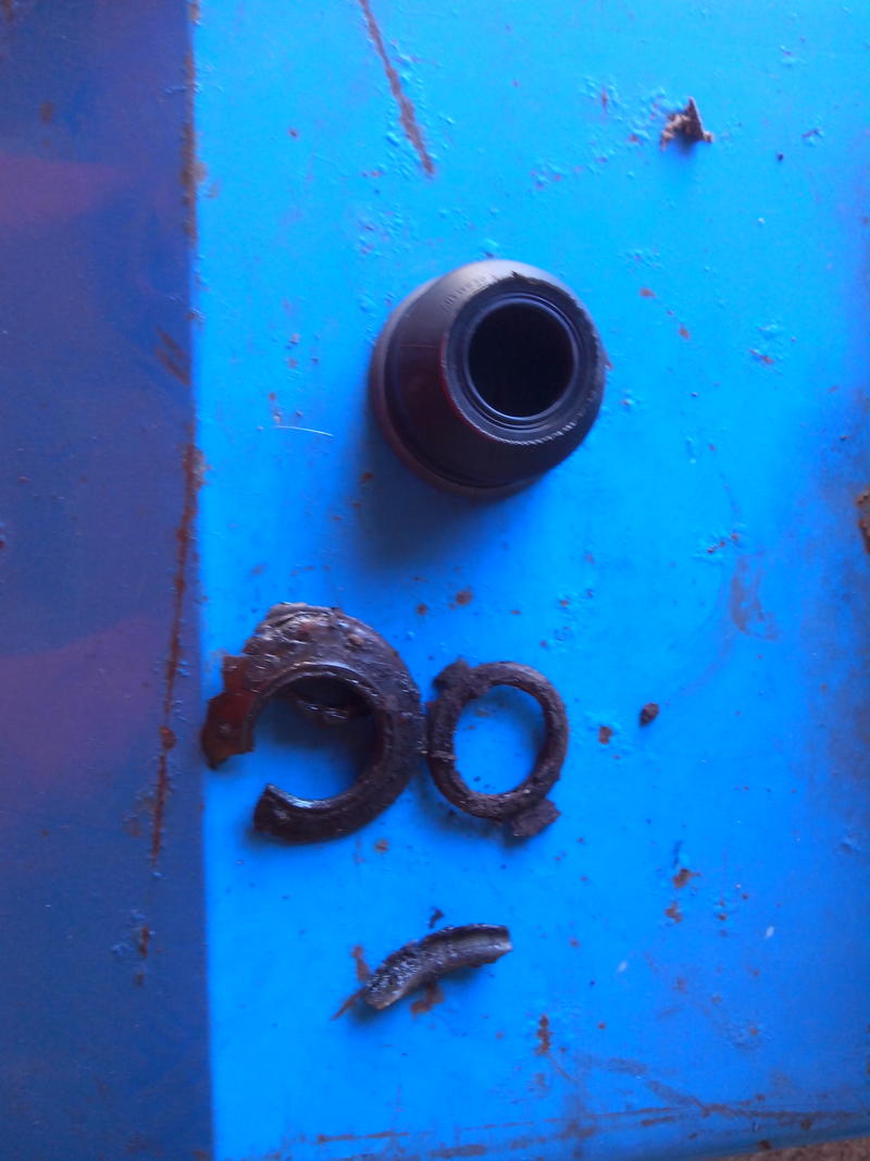

das nachfolgende Bild zeigt zweimal das das gleiche Bauteil, einmal neu und einmal verbraucht:
Jedenfalls sieht das jetzt an der Lenkstange wieder vernünftig aus. Die Mutter werde ich noch ersetzen.
:danke jedenfalls an alle die mir mit Ratschlägen geholfen haben.

Die Reparatur der Lenkstange ist auch beendet.Die neue Schraube ist dran und versplintet:
