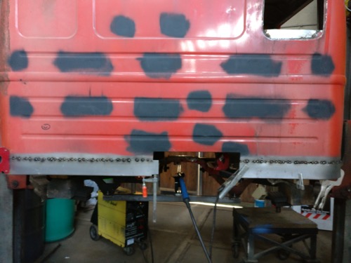

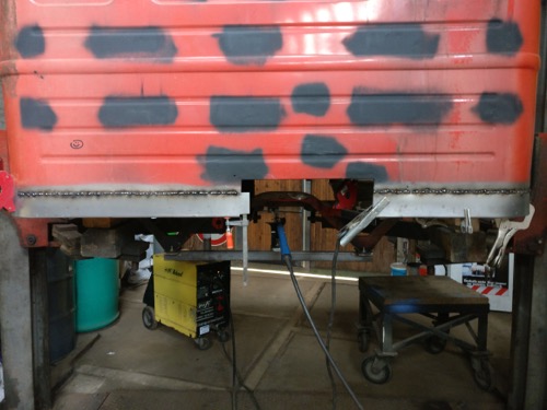

Hier noch die Bilder nach dem grundieren mit EP 2K Grundierung in 2 dünnen Schichten je bearbeitete Fläche.
Rückwand Profile & Bleche für die Unterseite Rückwand außen grundiert
Die Rückwand Profile & Bleche für die Unterseite Rückwand habe ich nur auf der innen Seite grundiert, da diese Seite nach dem anpunkten nicht mehr zugänglich ist. Die Aussenseite wird erst nach Montage grundiert.

Rückwand aussen grundiert
Beim schließen der Verbindung zum dritten Man im TLF Koffer (Rückwand der Beifahrerseite) ist mir auch ein Fehler passiert. Ich habe die Pausen beim Punktschweissen zu kurz gewählt, was dann darin geendet ist das sich das Blech nach außen gewölbt hat. Außerdem hab ich den Rat bekommen direkt an der Falz zu schneiden. Also wieder raus trennen & neu machen, mehr dazu bald ;-)

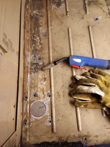

Ich habe angefangen die löcher im Boden der Fahrerkabine zu schließen, hier und da hab ich kleine Löcher aufgebohrt, da das Blech rundherum schon gammlig war.
Fahrerhausboden löcher schliessen

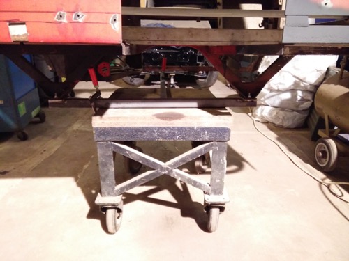

Die Kabine musste von der Hebebühne runter, da ein Auto drauf wollte. Da ich noch etwas Vierkant Hohlprofil und 2 Flacheisen als Aufnahme für die 2 Hinteren Kabinenaufnahmen hatte war die Sache aber schnell erledigt 8)
Dreipunk Aufnahme für den Rollwagen

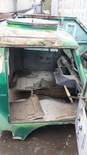

Привет всем.
Мы тоже восстановили кабину.
Была очень ржавая и коррозия проела металл насквозь.
Сейчас все сделали.
Как говориться: почувствуйте разницу.

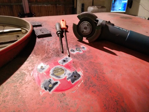

Hier noch 2 Bilder vom Löcher schließen auf dem Dach aus dem letzten Jahr, der Kupferblock macht das Schweissen einfacher - Das Blech verbrennt nicht so schnell wegen der guten Wärmeableitung und die Naht wird auf der Gegenseite nicht so tief :D

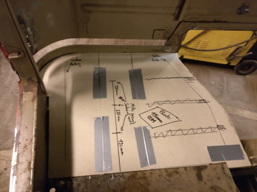

Erste Maßnahme dieses Jahr war das anfertigen einer Skizze des neuen Bodenblechs aus Blechs inkl. Sicken, das Blech ist übrigens nur 1mm Dick nach erneuter Messung, nicht wie auf dem Bild 1,5mm :wink:
Skizze Bodenblech Beifahrerseite anfertigen
Löcher schließen Dach - Löcher schließen mit Kupferblock & Schweissgerät
Löcher schliessen Dach - Löcher vorbereiten mit Feilen & Fächerscheibe

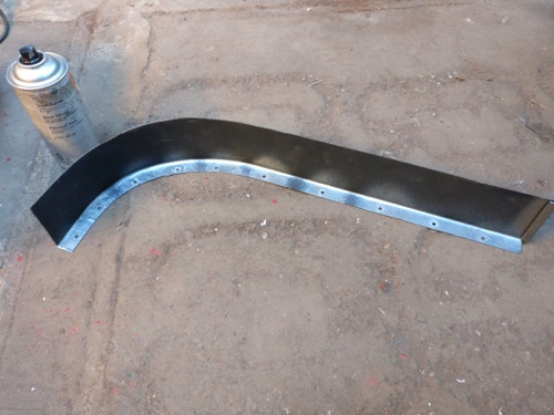

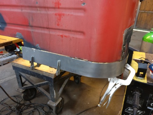

Weiter ging es mit der Unterkante der Rückwand auf der Beifahrerseite:
Blech gekantet, Löcher gestanzt, Schweissgrundierung aufgebracht
Blech eingekürzt
Blech eingekürzt
Blech anhalten
Blech anhalten
#501342

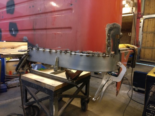

Hier habe ich kräftig Unterstützung von meinen befreundeten Karosseriebauer bekommen, ist gar nicht mal so ohne "so n Streifen" Blech wieder in der Form anzubringen, danke Hendrik :spitze :D
Blech geheftet
Blech geheftet

Da ich bisher noch keine Karosserieteile geschweisst hatte, habe ich mal gefragt wie man das am besten macht, mir wurde geraten wie folgt vorzugehen (Verbesserungsvorschläge willkommen)
  • 1) Blech Ausschneiden (Flex 1mm Scheibe bzw. Stichsäge)
  • 2) Blechteil in Form bringen & ggf. Anschleifen, Lochen & Schweissgrundierung aufbringen (Kantbank, Hammer)
  • 3) An gewünschter Stelle fixieren (Karosserie- bzw. Gripzange & Schraubzwingen)
  • 4) In großen Abständen punkten (MAG) und prüfen ob die Bleche noch schön auf Stoß gerichtet sind ggf. nachrichten.
  • 5) Mit ausreichend Abstand der Punkte und Pausen weiter Punkten bis zu einen Punktabstand von 1-2cm, anschliessend die Lücken min. mit 1/3 Überlappung des danebenliegenden Schweisspunkets schliessen.

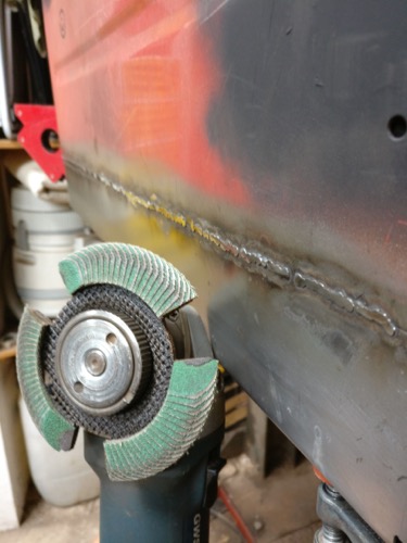

  • 6) Mit der Fächerscheibe die Schweißpunkte grob runter schleifen, Fächerscheiben mit Fenster haben hier den Vorteil das man besser sieht was man tut.
  • 7) Den feinen Schliff der Schweißpunkte habe ich mit der Schrubbscheibe gemacht, da diese weniger schnell Material abträgt und genauer führbar ist.
  • 8) Gegenlichttest, d.h. mit einen Strahler o.ä. die Naht abgehen und prüfen ob sich kein Loch mehr in der Naht befindet.
Und so sieht das aus, wenn ein Nachrichtentechniker sich an der Karosserie versucht :lol:
Anheften Teil 3
Anheften Teil 3
Anheften Teil 2
Anheften Teil 2
Fahrerseite Blech fixiert

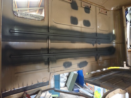

Die Versteifungen für die Rückwand sind auch wieder drin & grundiert. Hier habe ich zum fixieren selbstschneidene Schrauben benutzt um die Versteifungen bis ans Blech dran zu bekommen. Diese wurden nach dem Anpunkten dann wieder entfernt wurde und die Löcher zugeschweißt.
Rückwand neue Versteifungen
Feinschliff mit der Schrubbscheibe
Fächerscheibe mit Fenstern fürs grobe

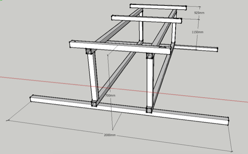

Ich plane gerade einen Hilfsrahmen für den Koffer, da ich diesen in eine andere Halle verschieben möchte. Wer Anregungen zur Konstruktionsweise hat, würde ich mich darüber freuen diese zu hören =)
Als Rollen habe ich Lufträder mit einer Tragkraft von 200kg/Rolle ausgewählt und das Rahmenmaterial ist als 50x50x3 Stahl Hohlprofil geplant. Hier der erste Entwurf:
Hilfrahmen 1. Entwurf
2017.06.23 Hilfrahmen 1.0.png (63.36 KiB) 3864 mal betrachtet
