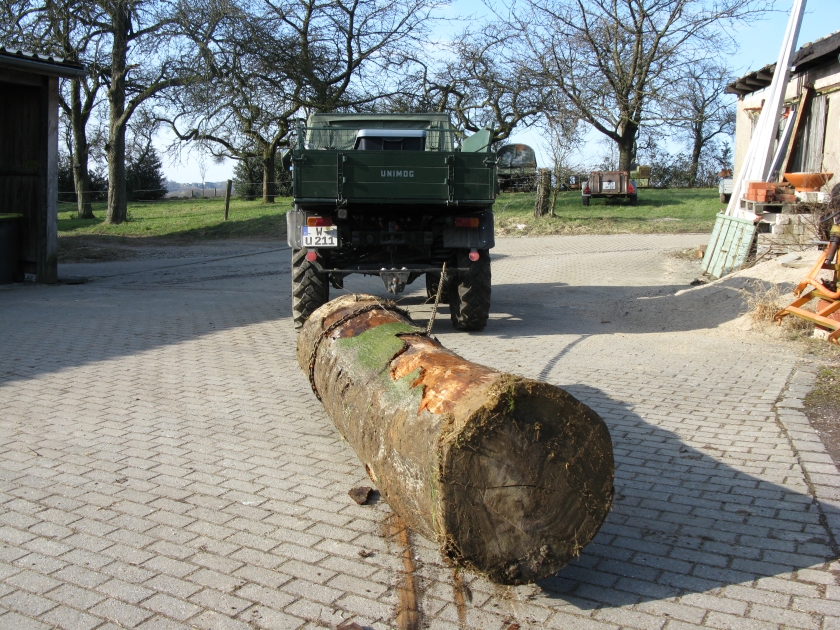

vielen Dank für eure netten Beiträge und Komplimente. Dies Aktion war nur eine Spielerei um die Möglichkeiten auszuprobieren, im Wirklichen Leben hätte ich das auch mit dem Bagger erledigen können. Aber dann gäbe es hier keine Bilder im Forum
Der Boden ist gefroren und der Mog rutscht ohne Widerstand zum Holz, also sichern mit Baumgurt
Eine Umlenkrolle habe ich noch nicht, steht aber auf meiner Wunschliste ganz oben (dann kann ich noch mehr spielen) und der Motor läuft meistens im Standgas und würde im Notfall abwürgen.
Es treten bestimmt nicht so hohe Kräfte auf wie mit einen Rückewinde, welche ja wesentlich mehr Tonnen zieht.
Und um den Stamm aus der 3m tiefen Baugrube zu ziehen , ohne Winde nur mit Kette, ist der kleine Mog in dieser Situation einfach zu leicht gewesen.

Im (echten) Windeneinsatz, niemals den Mog zwischen zwei Seile verspannen. Neben den möglichen Schäden am Mog kann es auch zu einer Situation führen, in der man mit gespannten Seilen plötzlich festsitzt. Eine Befreiungsaktion kann dabei dann fürchterlich gefährlich werden.
Jochen, ich weiß dies trifft nicht für Deine dargestellte Aktion zu, und Du bist umsichtig genug. Ist also nicht bös gemeint.

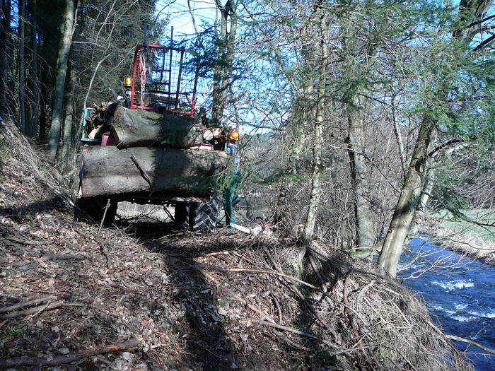

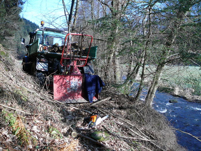

Wenn ich die Pritsche nutzen wollte, bräuchte ich sie nur zu komplettieren und den Arbeitsscheinwerfer nach vorn umzulegen. Das Polderschild kann angebaut bleiben. Das Polderschild läßt sich noch bis auf etwas mehr als waagerechte Stellung anheben. (dürfte etwa Hinterachsmitte oder knapp darüber sein) - Da drängt nichts nach unten!
Wenn diese "Wenn_ich_groß_bin_werde_ich_mal_eine _richtige_Forstausstattung"-Winden für Dreipunktanbau wirklich das witschaftliche und kompromisslose Nonplusultra wären, hätten Hersteller, wie Adler, Werner, seinerzeit noch Glogger und andere ernsthafte Probleme (gehabt), sich mit Ihren Produkten für die Forstwirtschaft am Markt zu behaupten!
Wer die Zarges-box (ca.1200*800*500)auf dem oberen Bild brauchen kann, möge mir ein Angebot (PN) machen.
Aus der Perspektive des a.a. Sachverständigen. Die Unterbodenpanzerung schützt nicht nur vor Ästen und Steinen, sondern auch vor neugierigen (Ingenieurs)blicken!
Auch mein Unimog arbeitet im Wald!
