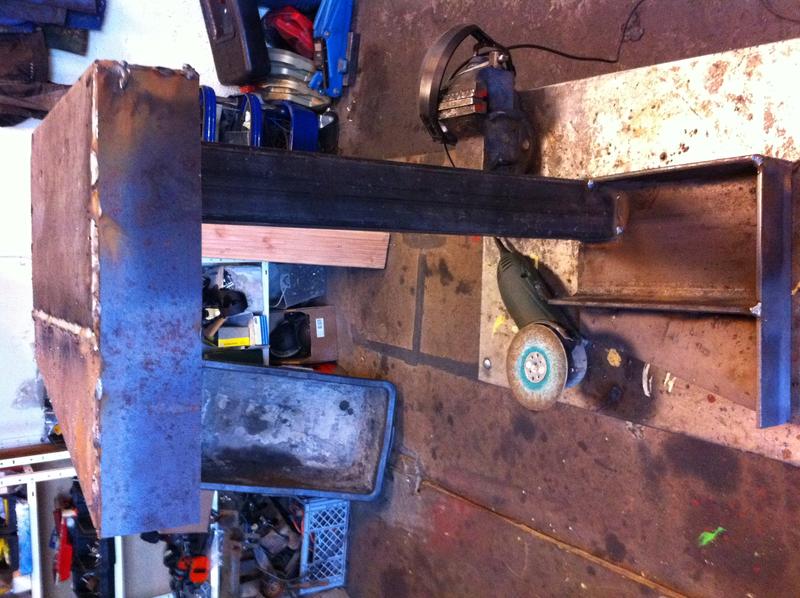

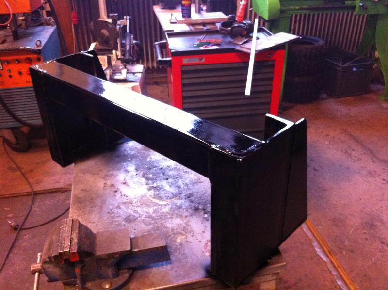

Nachdem der Mog jetzt so läuft wie er soll war ich wieder aktiv und habe mir
einen Anhängebock gebaut.
Das Westfalia Universalteil ist ja auch nicht ganz billig und der Eigenbau kostet mich 20 Euro Stahl +33 Euro Kugelkopf+ ca 80 euro Einzelabnahme.
Es soll eventuell gleich noch ein hydraulischer Kraftheber mit eingebaut werden.
Gruß Thomas
