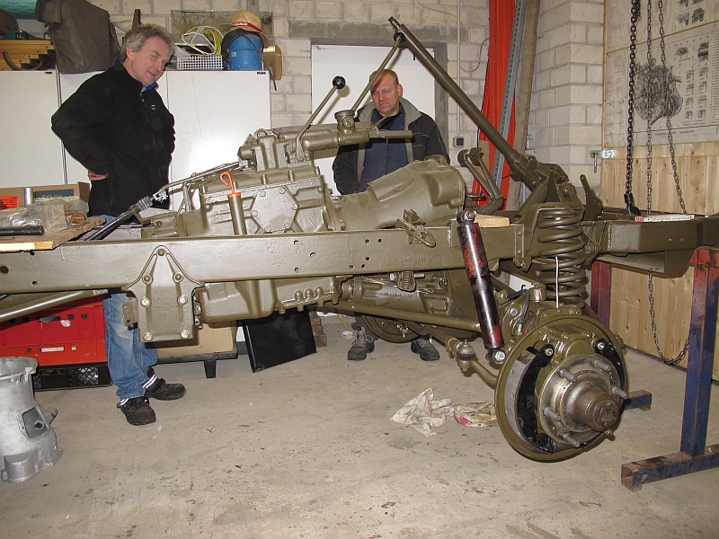

Freitag Abend 17 Uhr:
Die Vorgelege vorbereiten, Thomas hat sich für Samstag 11 Uhr angekündigt, wir wollen die Vorderachse endlich komplettieren!
Dabei entdecke ich einen Fehler in der Entlüftungsleitung! Die Hohlschraube sitzt in einem falschen Gewindeloch. Das zuerst verwendete Sackloch ist nicht für die Entlüftung geeignet also schnell noch eine Neuanfertigung der Entlüftungsröhrchen.
3923
3924
Pünktlich um 11 fährt Thomas auf den Hof, schnell noch einen Kaffee und Weihnachtsplätzchen zur Begrüßung, dann geht es los:
3925
3926
Thomas setzt die Doppelgelenke so routiniert zusammen ,als würde er den ganzen Tag nichts anderes machen! Ich gehe zur Hand und mache Bilder zur Dokumentation.
3927
3928
3929
Während ich hier in Wuppertal die Vorderachse in den Rahmen einsetzte, hatte er in Hamburg die Steckachsen aufgearbeitet und unter anderem neue Verschleisshülsen aufgeschumpft und Bolzen eingepresst:

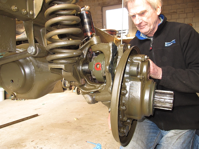

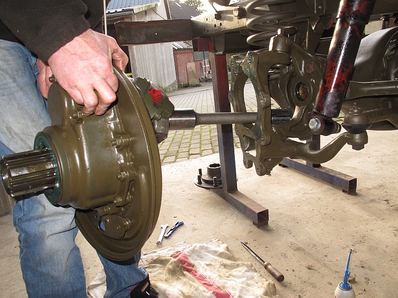

Die fertig montierten Vorgelege können nun in die Achsschenkel eingeführt werden:
3930
3931
3932

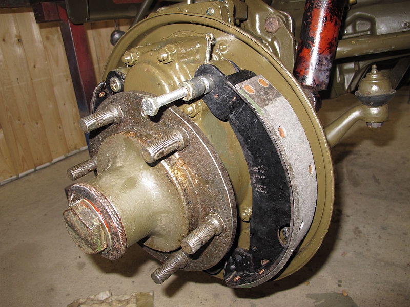

Radnaben werden Aufgezogen und mit Stützscheibe und 55er Schraube angezogen:
3933
3934
Sicherungsblech umgelegt und Bremsbacken eingesetzt.
3935
Bremsbacken habe ich im Laufe der Woche vorbereitet und mit neuen Belägen versehen.

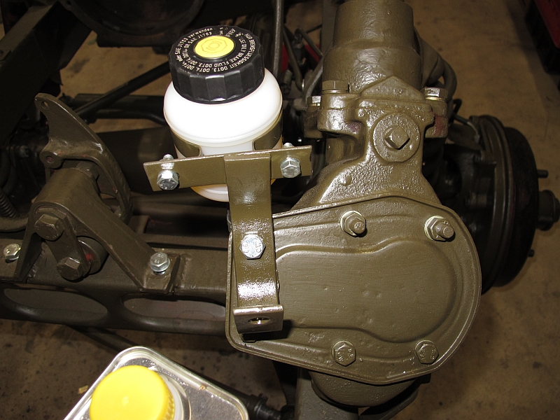

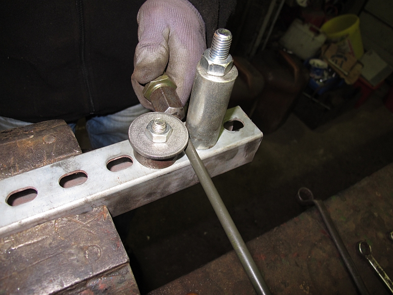

Bremsanlage einbauen, neuer HBZ 28mm, neue Radbremszylinder und etwa 8 Meter Leitung 6x1mm verlegen.
Bei den engen Radien hilft eine selbstgebaute Biegevorrichtung, für ganz enge Radien habe ich eine kleine Biegezange:
3943
3942
3939
3940
3941
3944
3947
3945
3946
3948

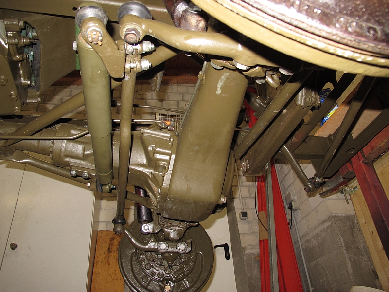

Ich kümmere mich gerade um die zentrale Achssentlüftung, der neue Lenkungsdämpfer ist schon eingebaut.

Lenkungsdämpfer ist jetzt fertig eingebaut und alle Schmierstellen sind gefettet und Öle aufgefüllt:

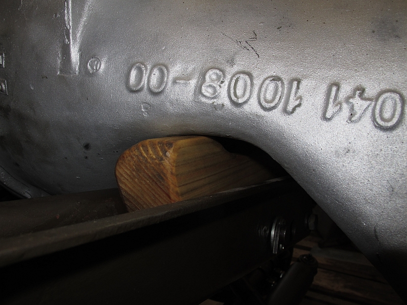

Die Spannlager habe ich aus 5cm starken Fichtenbohlen geschnitzt, mit Leinöl getränkt und in den Rahmen eingesetzt:
4077
4065
4064
So sieht das fertige System später unter der der Ölwanne

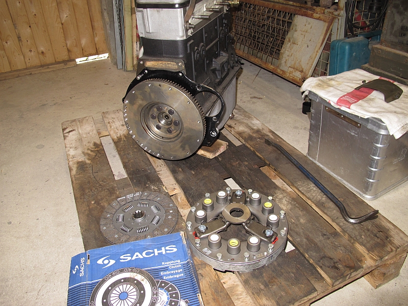

Nun kann ich mich mit der Kupplung und der Schwungmasse beschäftigen.
4063
vordere und hintere Schwungmasse, Kupplungsautomat und Kurbelwelle sind vom Motorenspezialist zusammen feinstgewuchtet.
Mann erkennt die feinen Markierungspunkte auf den Bauteilen:
4050
Zentrierdorn sitzt an seinem Platz und hilft, beide Teile fachgerecht zu verbinden:
4049
Erstklassiges Ergebniss
4048

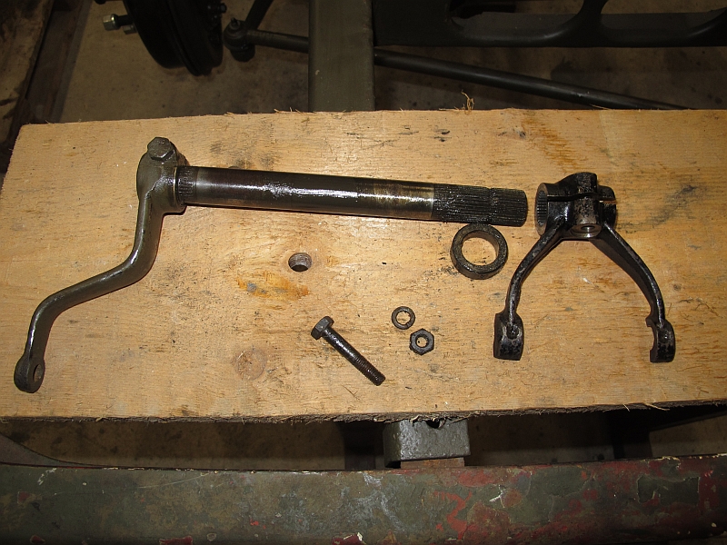

Betätigungshebel von Gussglocke ausbauen und in Aluglocke einsetzen;
