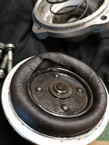

Bei der Wiederinbetriebnahme nach dem Thermostattausch und Auffüllen des Kühlwasser war das Standgas ungewöhnlich hoch: Beim Stern und Bosch gibts diese nicht mehr, Anfrage an MP ist raus, da es zwei Typen gibt...
Vielleicht eine Spätfolge der gelösten Unterdruckleitung?

Hallo Florian,
du brauchst die mit Volllastangleichung, maßlich sollte die passen habe ich schon zig fach verbaut und passt. Membran ohne Volllastangleichung hat auch eine andere Membranenlänge.
Eigentlich sollte die gelöste Unterdruckleitung damit nichts zutun haben.

die entsprechende Membran für ESP bekam ich bei MP, nach dem Einbau musste ich die Standgaseinstellung neu anpassen, da der Motor mit der bisherigen Einstellung nicht mehr anlief.
Da die vorhandene Leerlaufeinstellschraube am Ende ihres Einstellbereichs war, musste ich eine 2mm längere Schraube einsetzen. Ungewöhnlich, da die alte Einstellschraube korrekterweise noch die originale Länge (an 2. Motor geprüft) hatte.

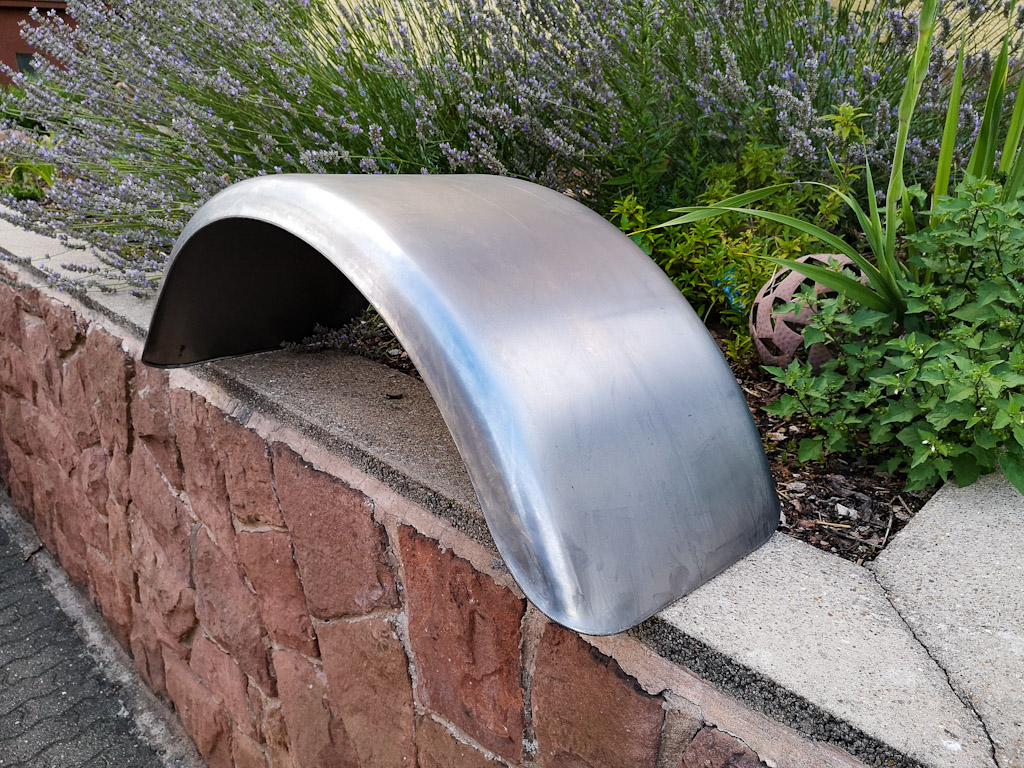

Da mir schon beim Kauf des Mogs die welligen und porösen Kotflügelkeder ins Auge gefallen sind, wollte ich diese "nur erneuern".
Der Kenner ahnt etwas, natürlich ist es nicht bei dem neuen Kedergummi geblieben.
Da die alten Schrauben der Kotflügel sich nicht lösen wollten, musste ich mit einem Schlagausdreher nachhelfen. Aufgrund der orig. gehärteten Schneidschrauben ging dies ganz gut. Ein Schraubenkopf war abgerissen, ausbohren ging nicht, da gehärtet, es konnte aber in den Überstand ein Schlitz mit der 1mm Trennscheibe geschnitten werden und der Schraubenrest ausgedreht werden. Nach Abnahme der Kotflügel kam (leider) Rost und Lochfraß im Innenkotflügel zum Vorschein, dazu später mehr.

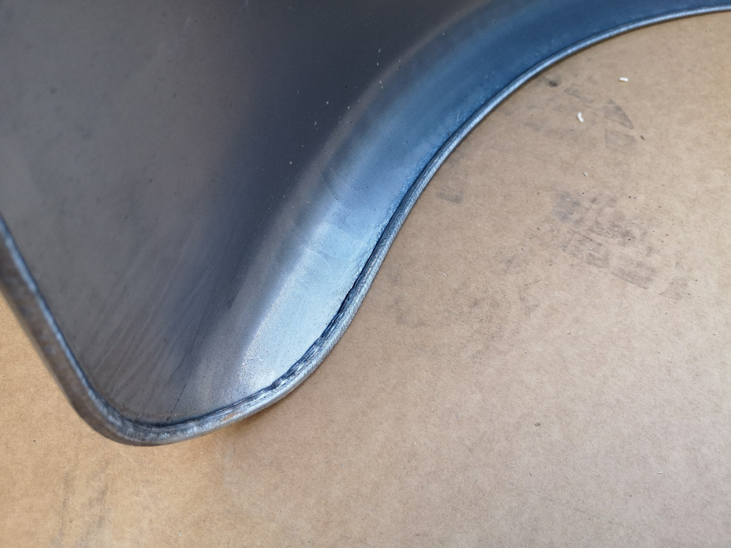

Da die noch vermutlich ersten Kotflügel wellig und rostig im Bereich der Überlappung waren, entschied ich mich für einen neuen Satz Kotflügel von MP aufgrund der bereits eingebrachten Bohrungen/Senkungen/haltbaren Grundierung.
Ich muss sagen, das Lochbild passte auf der linken Seite auf Anhieb, auf der rechten Seite musste das Lochbild in der vorderen Radhaushälfte angepasste werden.
Mit einem Schonhammer konnte ich schön die neuen Kotflügel in die korrekte Form bringen

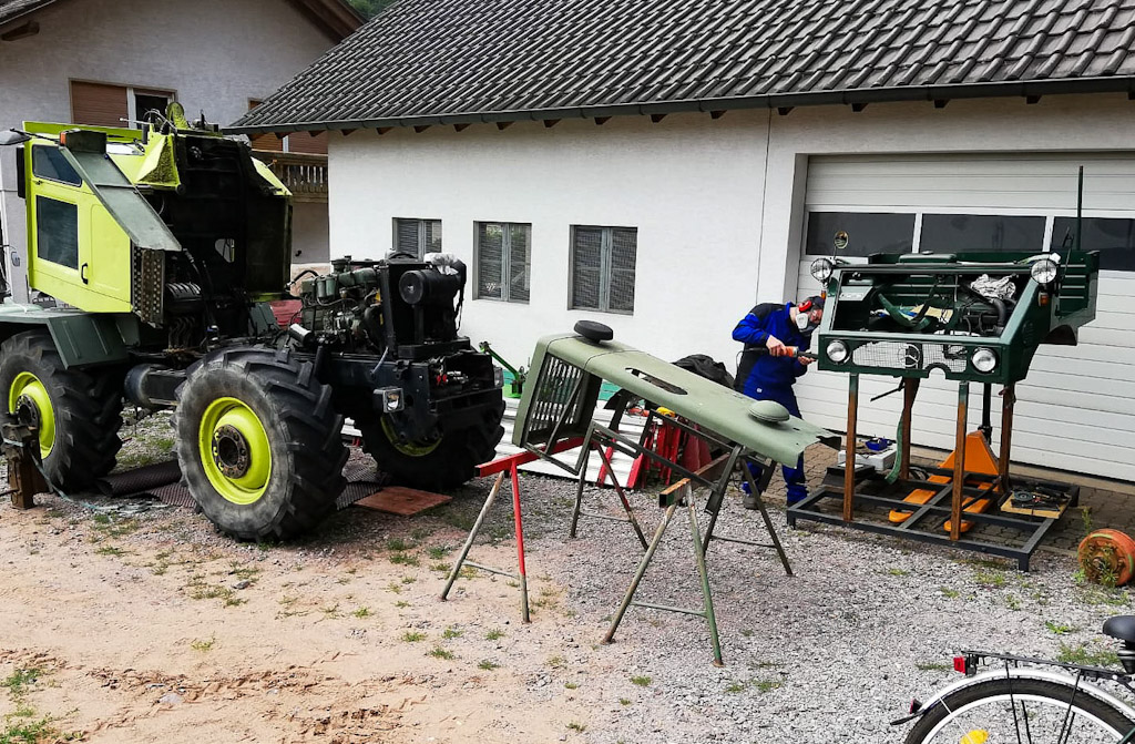

D.h. erstmal die Hütte abnehmen:
-Seilwinde vorne inkl. Halterungen oben, Verdeck,Scheibe, E-Rad inkl. Halterung, Kiste an Bordwand demontiert
-Alle Bleche im Innenraum entfernt, Kotflügel demontiert, müssen eh lackiert werden
-Handbrems- und Allradhebelage demontiert
-Luftpresser, Kühler, Thermostatgeh. (besser zur Fühlerdem.), Wasserverrohrung, Lichtmaschine, Anlasser demontiert
-Hupe und Verkabelung am Sicherungskasten markiert und entfernt, dabei gleich die losen Kupferlitzen mit Aderendhülsen versehen :o
-Lenkrad abgezogen
Da hatte ich doch vor einem halben Jahr eine FHS-Konsole eigentlich für die Restauration der 4-Punkthütte des 411.110 (1959) erworben, hätte nicht gedacht, dass ich diese so schnell für den 411.112 brauche.
Da meiner (1960) schon die Zwitterlagerung mit vorne alter Vierpunktlagerung und hinten neuer Dreipunktlagerung hat, passt das Gestell nicht zu 100%, aber so geht das schon zu 95% :party
Dann kann ich auch sehr gut den Innenkotflügel und andere aufgefallene Kleinigkeiten herrichten.
Die Hütte wurde vom Vorbesitzer unterhalb im Bereich des Schalthalses wie leider häufig zu finden ausgeschnitten, letztendlich ging das Ausfädeln mit 3 Mann per Kettenzug aber ohne größere Probleme, ohne die angebrachte Verstärkung zu demontieren.

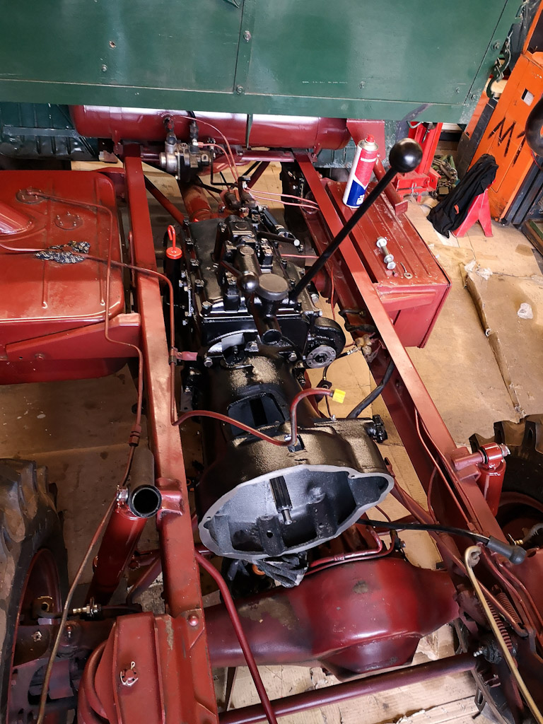

Dann Motor raus, der Luftpresserhalter am Motor war ein guter vorderer Anschlagpunkt.
Gestern gings ans Getriebe:
-Zapfwellen ab,wobei die Flanschschrauben nicht wirklich fest waren :shock:
-Zapfwellenkreuzgelenke ohne Spiel, ebenso der Lagerbock
-Schubkugelgehäuse vorne Spiel geprüft, 1,5mm :o
-Schubkugelgehäuse abmontiert, Zugänglichkeit der Flanschschrauben hergestellt, in dem die Vorderachse nach vorne gezogen wurde mit zwei Spannschlössern, davor den Panhardstab am Rahmen gelöst.
Die Spannschlösser konnten gut im Kühlerhalter am Rahmen engehangen werden.
- Beim Aufbördeln der Sicherungsbleche lösten sich schon die Flanschschrauben vom Antriebswellenflansch, auch nicht wirklich fest :shock:
Von daher ist die ungeplante Durchsicht gerade sehr gut, bevor es zu größeren Schäden kommt durch lose Schrauben kommt :shock: :party

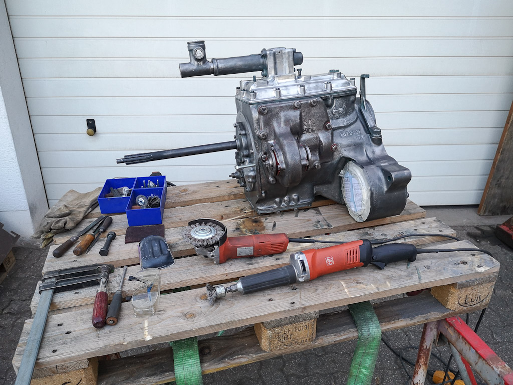

Rost (Standschaden/Kondenswasser) hat das Getriebe zerstört und nicht wie angenommen die Laufleistung:
Hier das Zwischenrad zum Vorderachsantrieb, totaler Rostfraß an den Zahnflanken, aber auch nur im fotografierten Bereich und das Lager läuft aufgrund der Korrosion rau:
Hier der Zapfwellenflansch, nicht mehr als Dichtfläche für den neuen Simmerring zu verwenden:
(Ersatz fand ich in den Zapfwellenlagerböcken)
Ebenso war die Ölfangtasche für den 5. Gang/Tachoantrieb total mit Ölschlamm zugesetzt, das hätte früher oder später wegen Ölmangel gefressen.

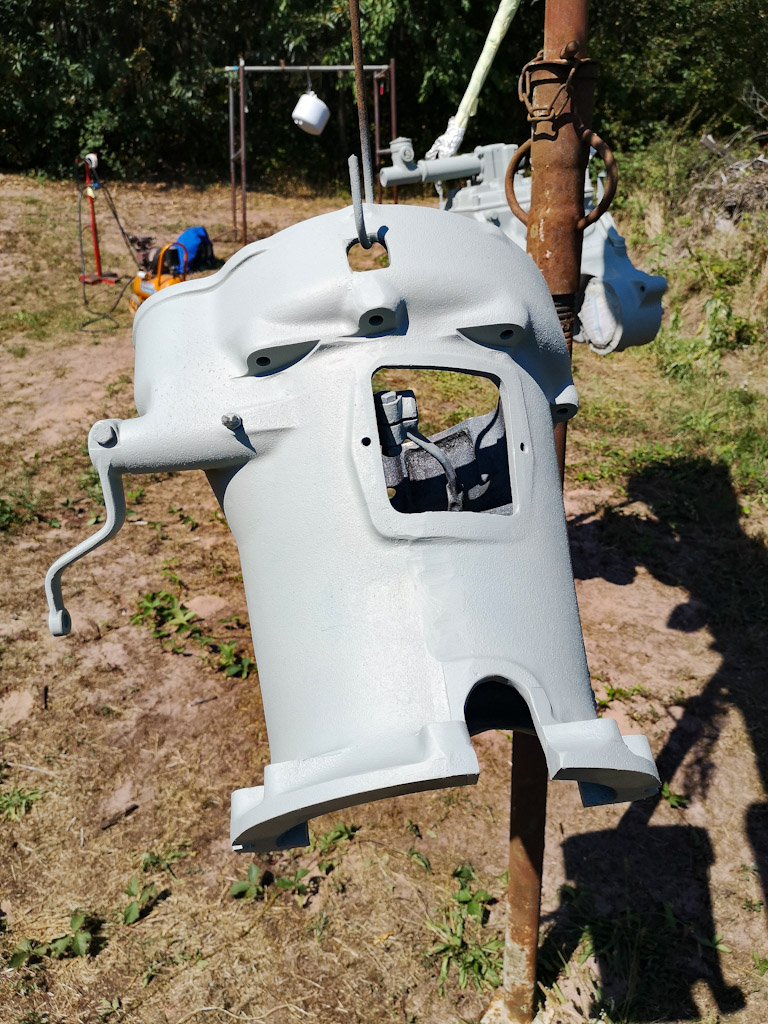

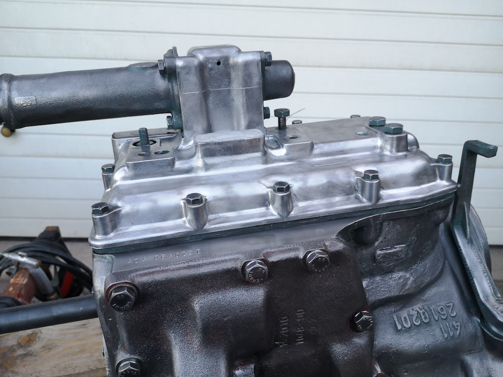

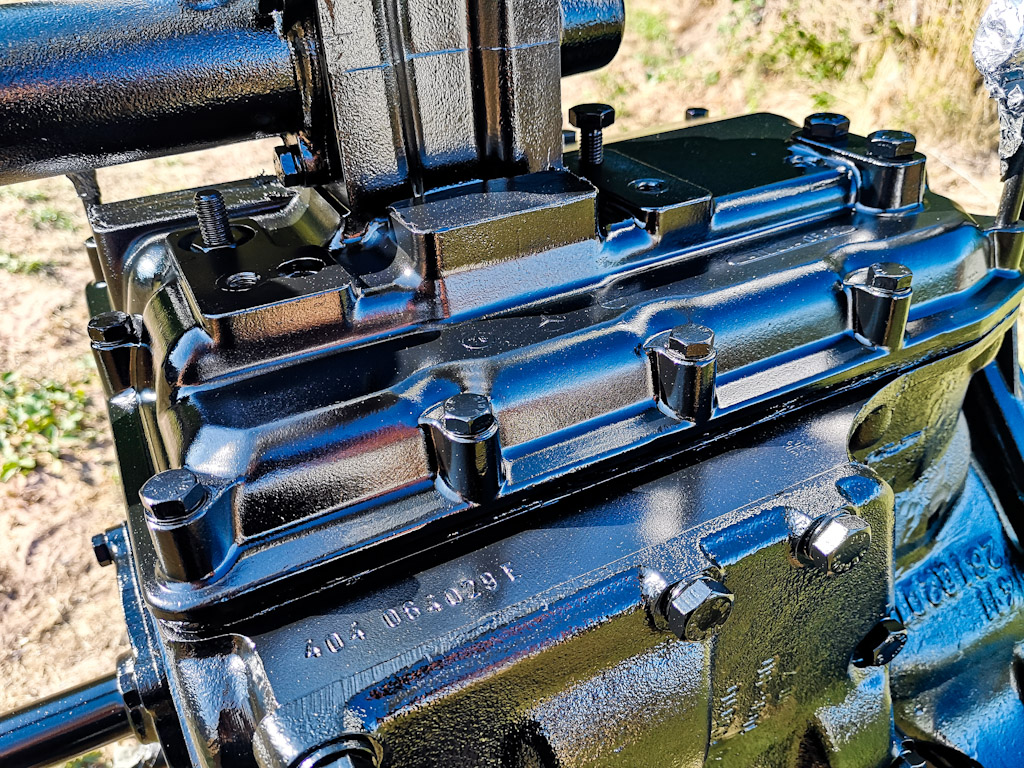

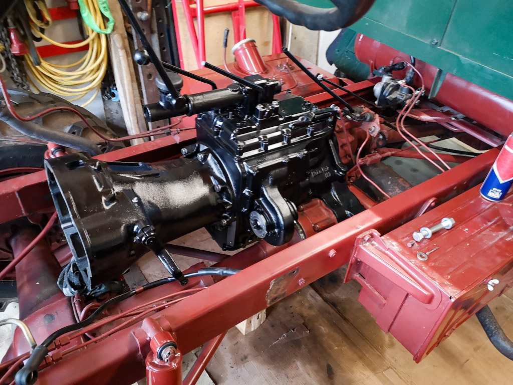

Nach erster Zusammenstellung, welche Teile benötigt werden (mindestens die defekten Zahnräder, Synchronringe, Lager) kam ich zur folgenden Lösung:
Ein werksneues 404er Getriebe, gebaut 1976, mit perfekter Konservierung erhalten:

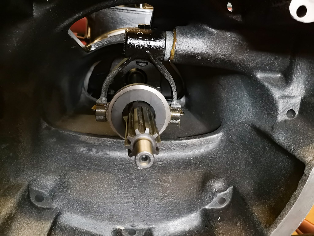

Bei der Durchsicht des Zapfwellenabtriebes fanden wir noch ein Lager, das fest ging und sich nun die Welle im Innenring drehte :?
Die ungeplante Durchsicht kam also trotz allem gerade recht, damit die Zapfwelle wieder für die Winden funktionsfähig ist :D

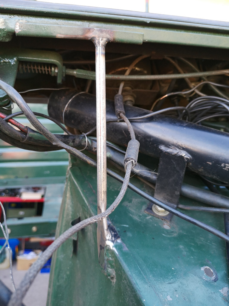

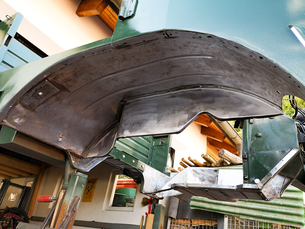

Innenkotflügel Fahrerseite wegen Lochfraß instandgesetzt, 1,5mm Blech stumpf/mit Lochschweißung eingesetzt:
1mm Blech an der Seite ersetzt:
Nicht abgebildet:
-Das Bodenblech an der tiefsten Stelle habe ich ebenfalls rausgetrennt und wird noch erneuert
-abgerissene Strebe an der Motorhaubenverriegelung neu angefertigt und eingeschweißt.

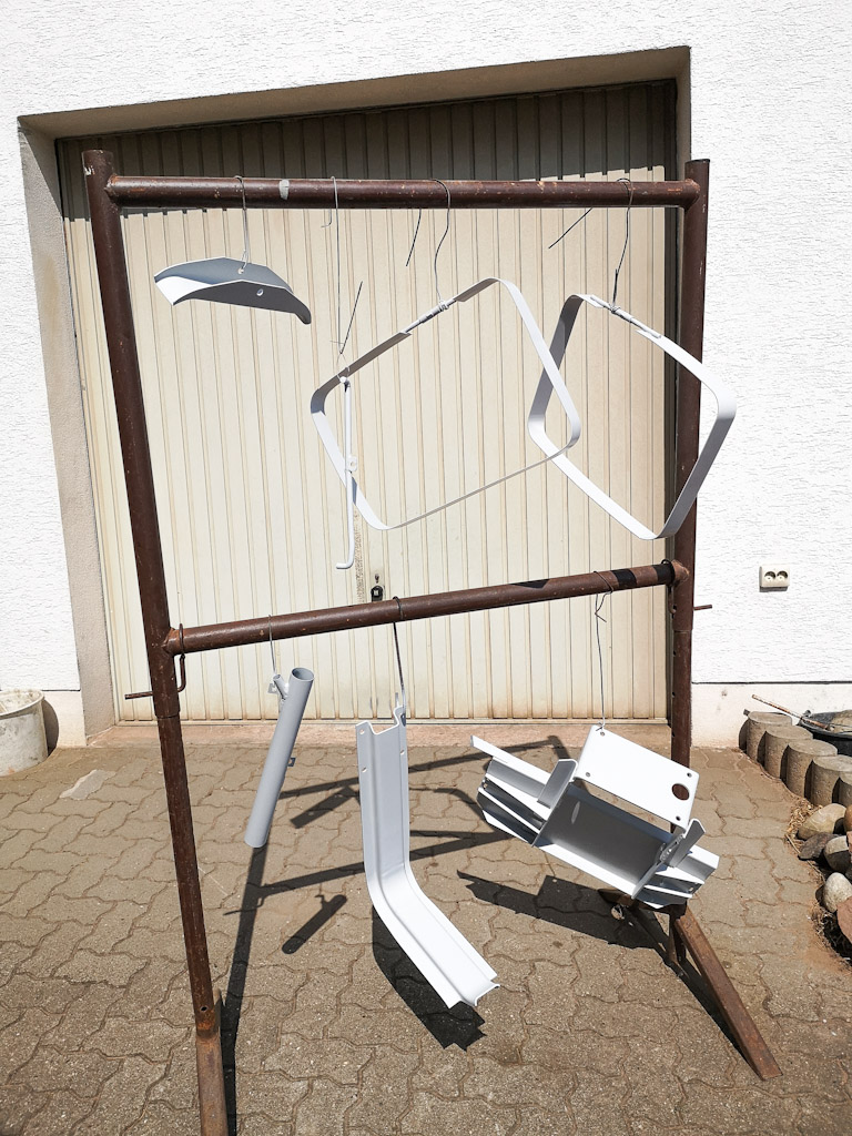

Kotflügel zum Lackieren blank geschliffen, da die Grundierung teilweise nicht gut haftete:

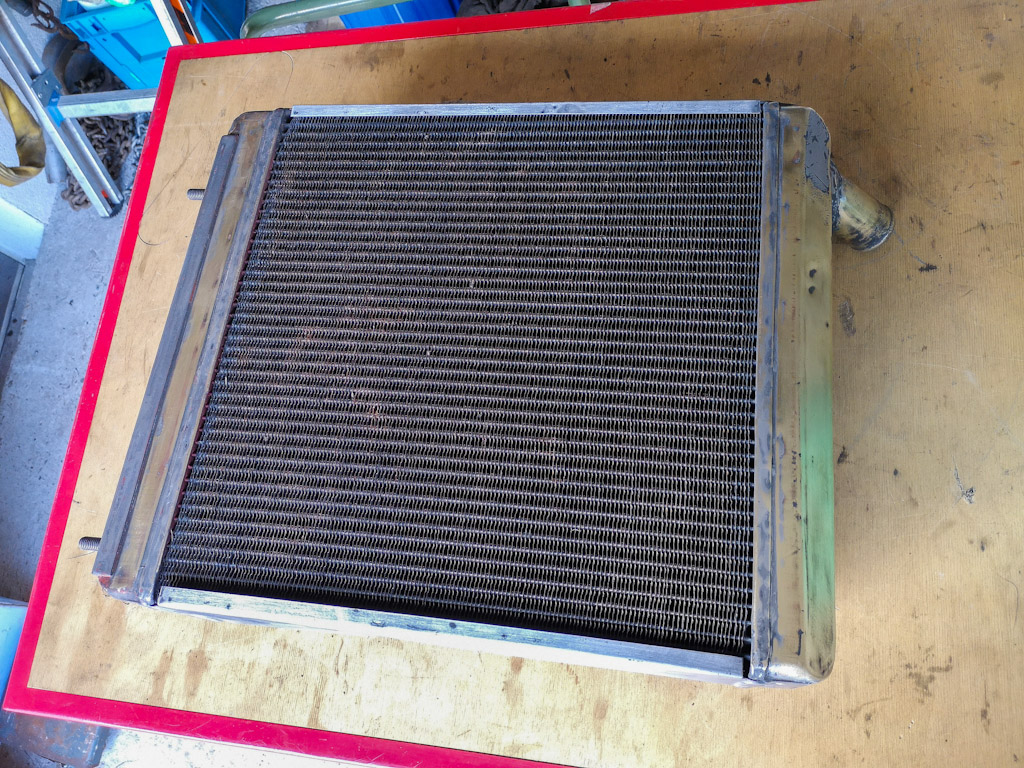

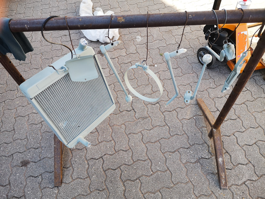

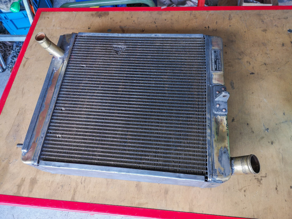

Kühler
Auffällig waren die vielen verbogenen Lamellen und aufgebrachten Farbschichten am originalen Kühler:
Wo es möglich war, habe ich in stundenlanger Kleinarbeit die Lamellen für einen besseren Luftdurchsatz aufgerichtet und die miserable Farbe zum späteren Neulackieren entfernt (ohne Bild):

Als Tipp wegen dem Kühler. Bevor du den einbaust, press den mal bitte mit Wasser oder Luft ab. Dichtigkeitsprüfung :wink: . Bei mir war er bis zum Ausbau dicht.
Einbaut war plötzlich oben eine Lötstelle an drei Stellen undicht.....

Danke für den Tipp mit dem Kühler, das mache ich noch vor dem Lackieren, nun isser nämlich komplett sauber, ich hoffe mal, dass ich nichts beschädigt habe mit meiner Aktion....

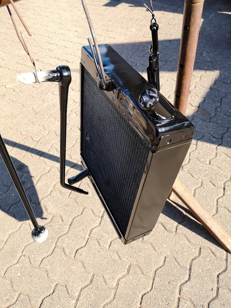

Kühler:
Gleich den Tipp von Thomas umgesetzt und den Kühler mit 0,8bar Luft abgedrückt und mit Seifenwasser geprüft, war dicht :D
Das Seifenwasser hat auch nochmal gut Dreck in den Lamellen gelöst, da sollte nun wieder gut Luft durchpfeifen. So isser nun fertig zum Lackieren.

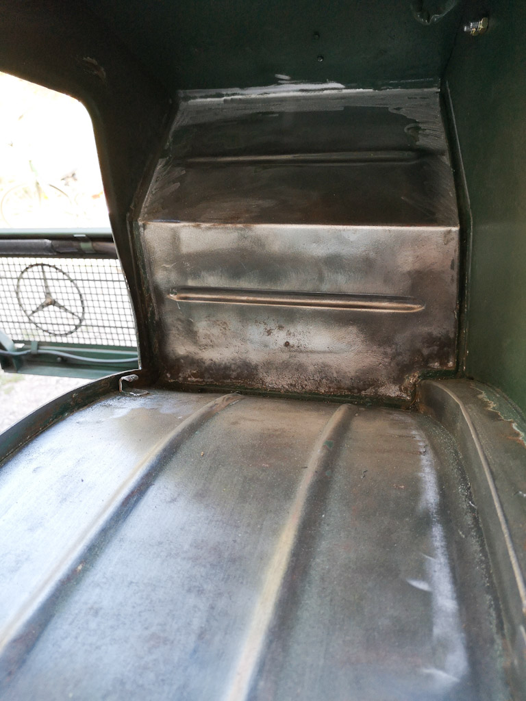

Radhäuser blank geschliffen:
Denn folgender Schichtaufbau war zu finden:
Rost, org. Grundierung, org. Decklack, Spachtelmasse, rest. Grundierung, rest. Decklack...
Innen ähnlich:
Und hier noch ein Bild der neu angebrachten Strebe:
Und jetzt das Schmankerl aus Great Britain:
Neue Heckkotflügel für den Krailing Aufbau
Absolut gut, Anfertigung nach Maßskizze bei der Fa. Featherwing in England (https://www.featherwing.com/), mit Drahteinlage, aus 1mm Stahlblech:
Schön eingebördelt:
Damit Ihr wisst mit wem Ihr es zu tun habt :lol:

und wieder gings ein Stück weiter:
Die letzten zwei Wochen bestanden aus Teile blank machen, Vorbereitungen zum Lackieren an den Samstagen.
Ihr dürft mich gerne für verrückt halten, aber mein zurück erhaltenes Getriebe habe ich aufgrund der schlechten Haftung des "Motorengrün" am Getriebe und "Chassisrot" an der Kupplungsglocke und Nebenantrieb ebenfalls blank gemacht.
Dabei kam ein Alugussgetriebedeckel zum Vorschein. Wann kam damals die konstruktive Änderung? Kann das was mit der Rostbildung zu tun haben, damit weniger Rost Partikel auf die Schaltplatte fällt oder kennt jemand den eigentlichen Grund?
Für den Kühler habe ich beim Lackierer einen 2K-Säureprimer bekommen, der mit dem verwendeten Messing und Alu chemisch reagiert und so die Haftung erhöht wird.
Man beachte die Reinraumqualiät der Freiluftlackierkabine:
Diesen habe ich dann auch am Getriebe verwendet:
Gut, wenn man jemand kennt, der einen Terex Lufthaken bereit stellt:

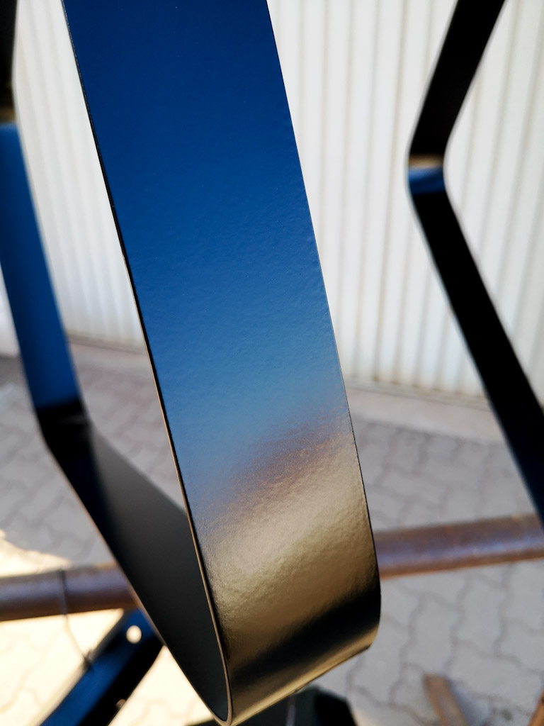

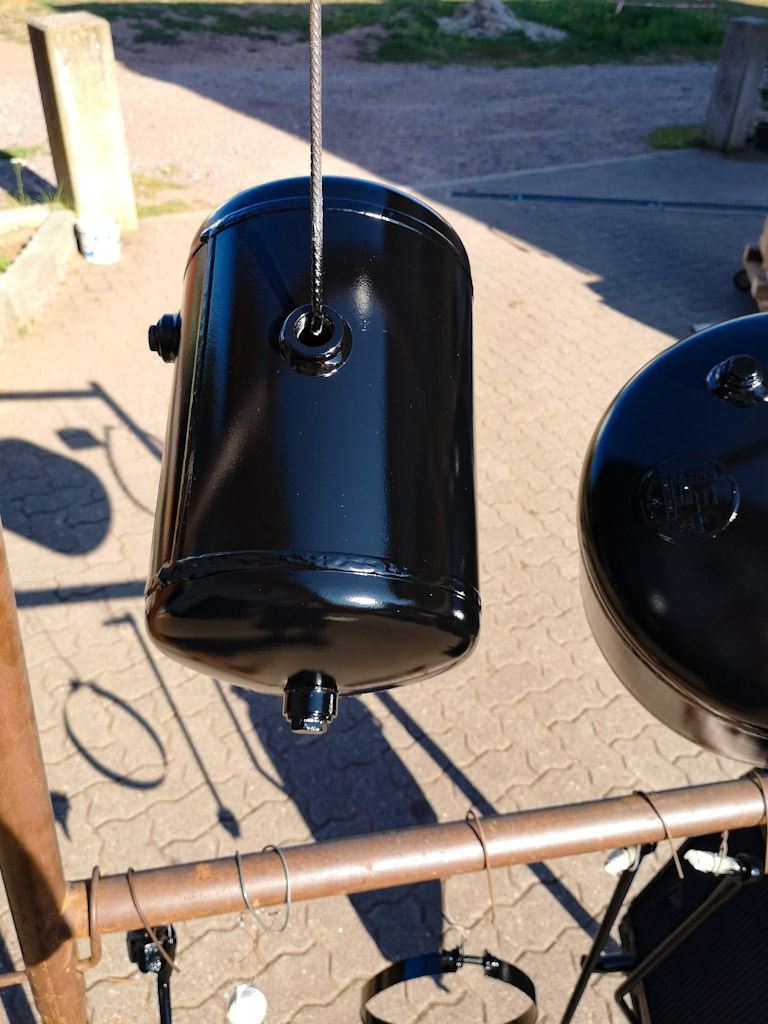

Der Lack streckt sich noch bei der Trocknung und wird matter, siehe Tankspannbänder.
Verwendet habe ich eine Sikkens 2K EP-Grundierung und Mipa 2K OC Acryl Rallyschwarz Matt, appliziert mit SataJet 4000 HVLP, zwischen den Spritzgängen 4h Trocknungszeit.
Ich hab mal beide Schalthebel lackiert, da probiere ich welcher mir besser liegt, der gerade oder der abgewinkelte vom 404:
Somit ist das Getriebe einbaufertig.

Nabend zusammen,

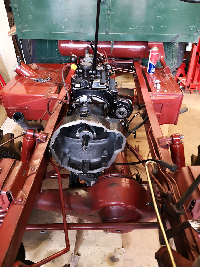

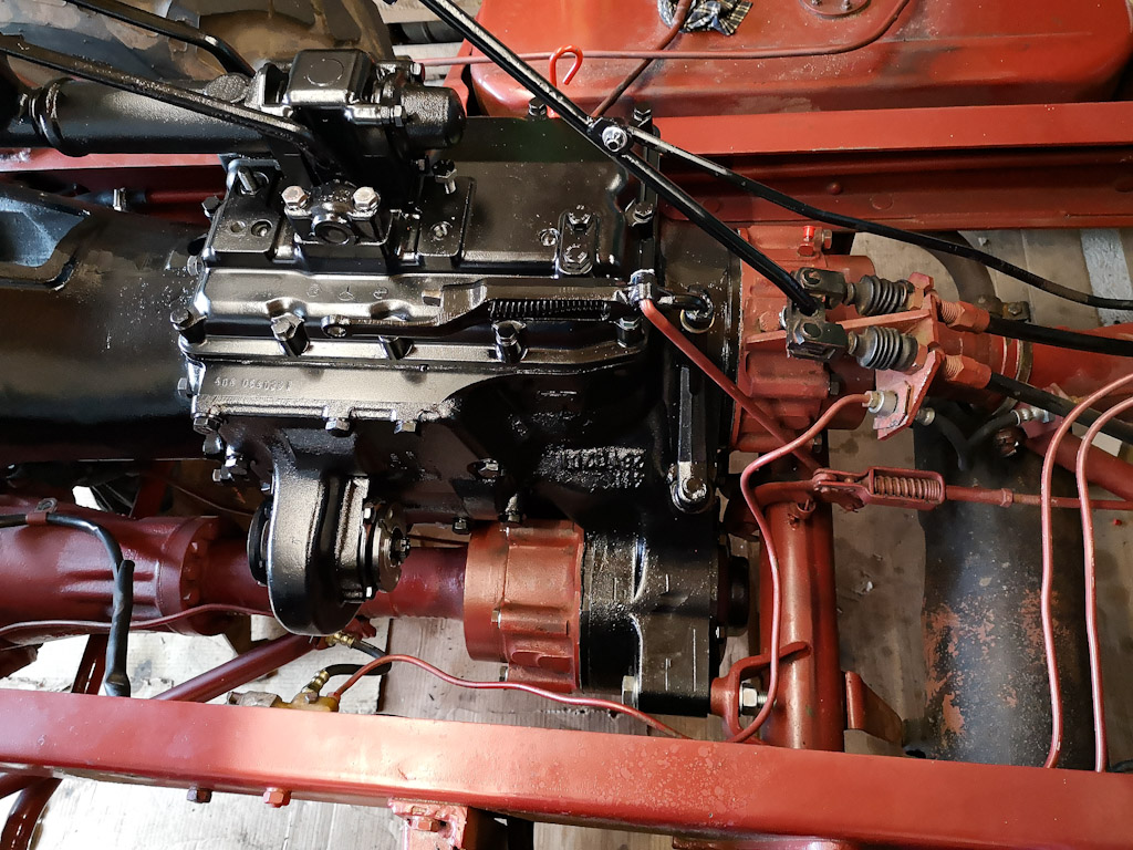

ein wichtiger Meilenstein ist geschafft, denn das Getriebe sitzt wieder an seinem Platz :party
Hier nochmal der Vorderachsflansch getriebeseitig:
Vorher natürlich die Rahmeninnenseiten und alle anderen schwer zugänglichen Stellen gereinigt:
Und ein neues Ausrücklager gab's noch im gleichen Atemzug:
Nächste Woche sollte dann der Motor soweit fertig sein, dann kann der auch gesetzt werden...
