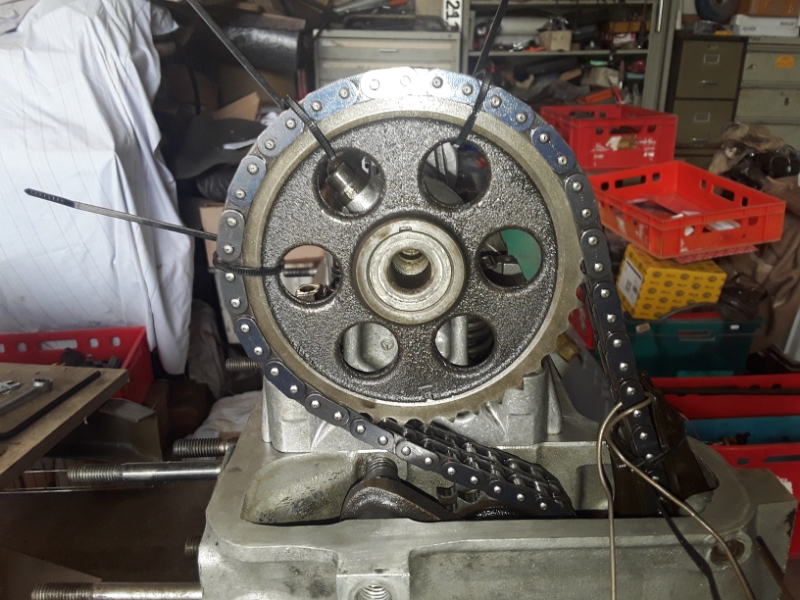

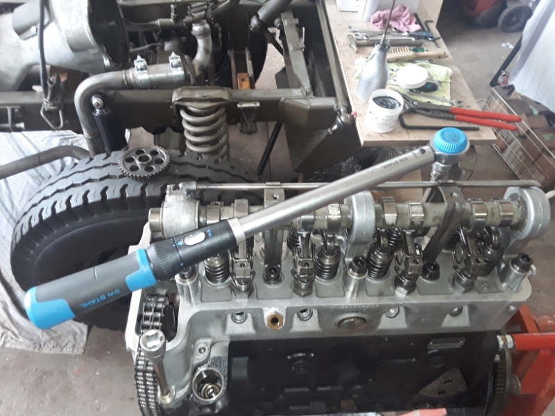

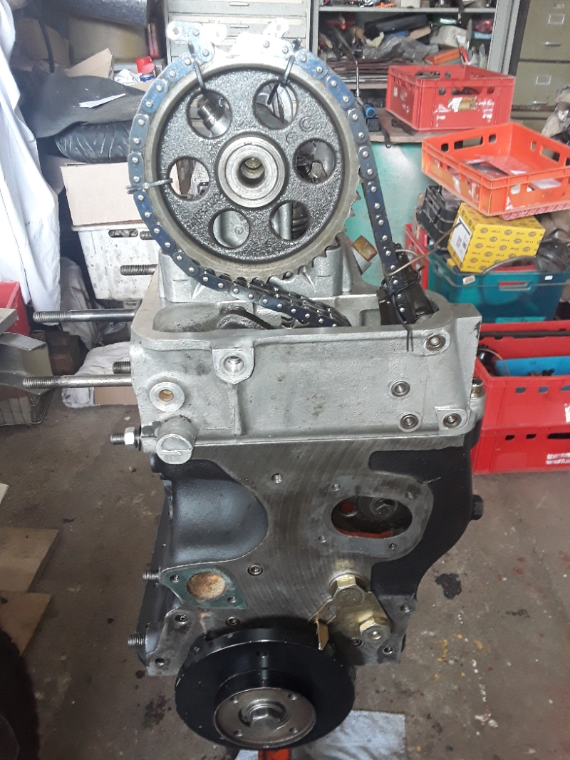

#562889

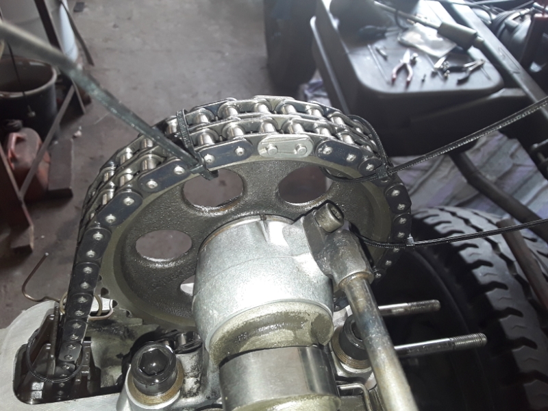

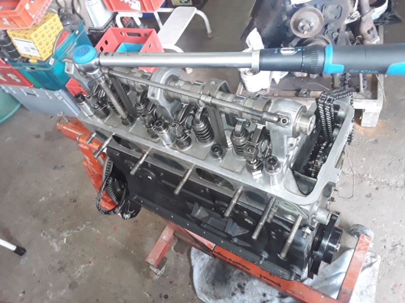

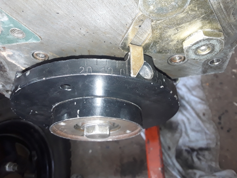

Zylinderkopfschrauben mit Drehmomentschlüssel anziehen, 80Nm für M12 und 25Nm für M8
Steuerkette einfädeln, Gleitschienem und Kettenräder montieren, Timing kontrolieren, Kettenschloss und Kettenspanner einsetzen.
#562890

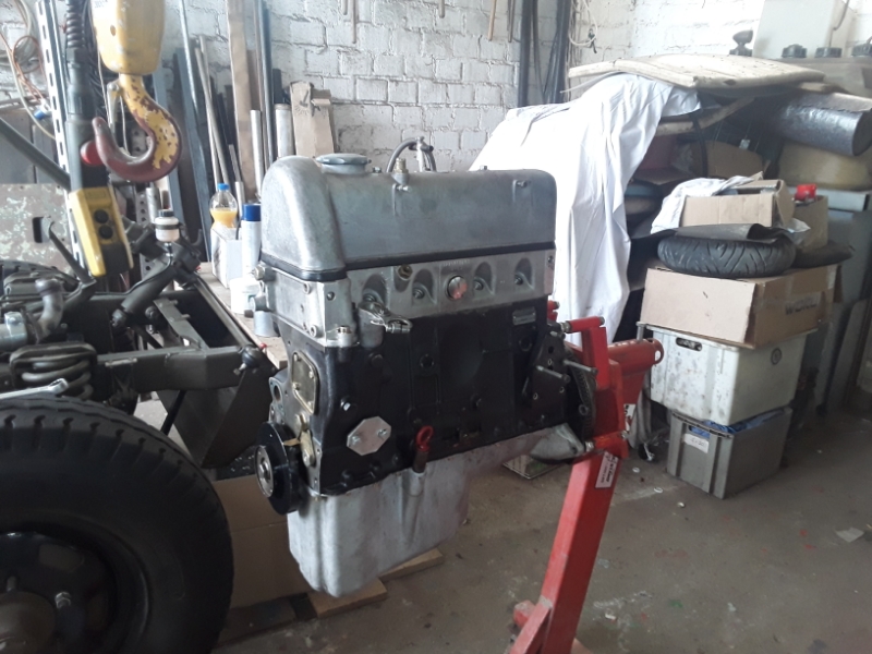

Motor durchgedreht zur Kontrolle. Kettenspanner mit Öl vorgefüllt und alle Öltaschen mit Öl gefüllt.
Zylinderkopfhaube und Ölwanne montiert.
OT Marke
Jetzt ist Kaffepause!
Jochen

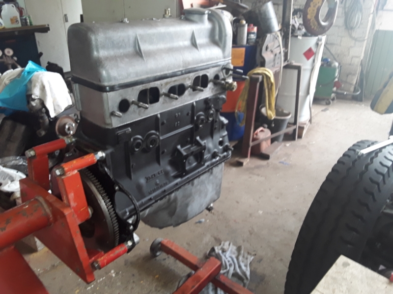

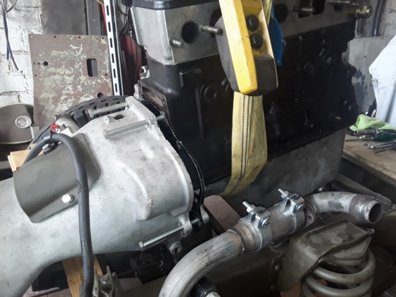

#562893

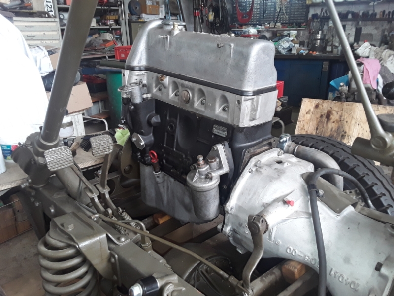

Tagwerk vollbracht!
Motor hängt wieder im Rahmen. :party
Feierabend. Morgen geht es weiter!
Jochen

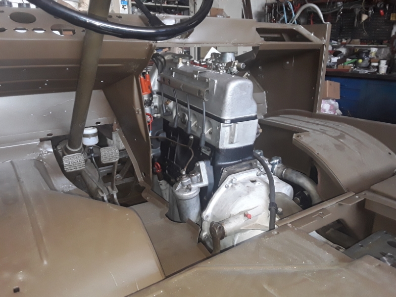

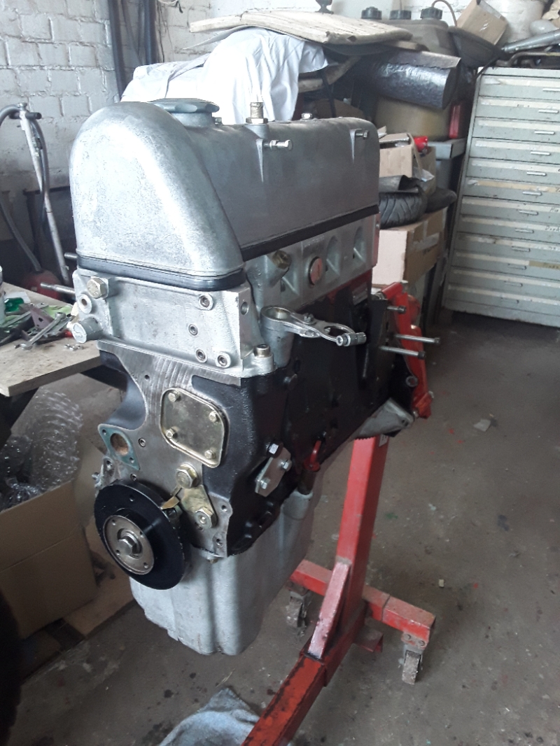

#562904

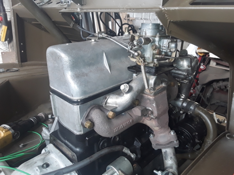

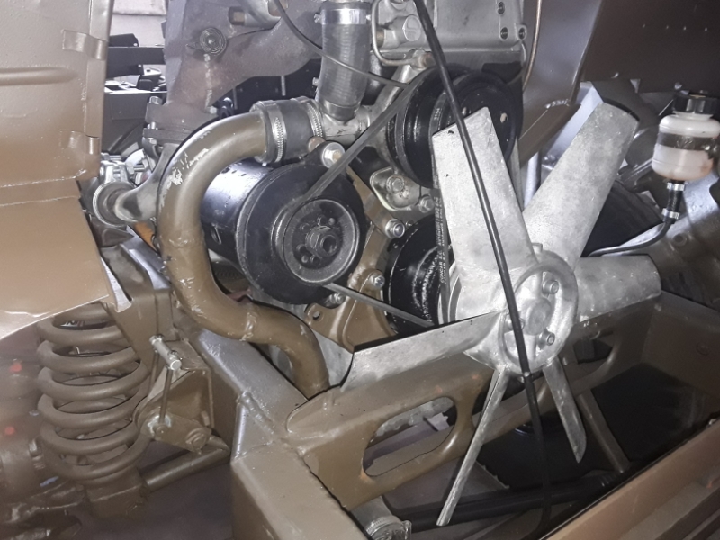

Hallo Helmut,
Ja, Meinbrexen ruft schon sehr laut!
Heute habe ich den vorderen Riementrieb, Ansaug und Abgaskrümmer mit Vergaser und die 123ignition Zündanlage montiert.
Ventile eingestellt, Motoröl aufgefüllt, Kupplungsspiel eingestellt und verstärkten Köhler Anlasser eingebaut.
Dann mal alles ohne Zündkerzen durchlaufen lassen, funktioniert! :party
Zwischendurch noch ein paar Kirschen gepflückt
Jochen

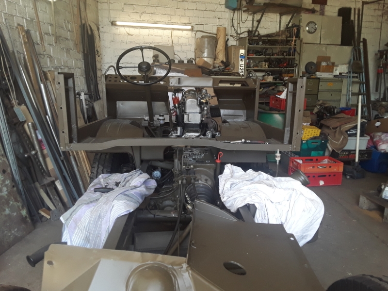

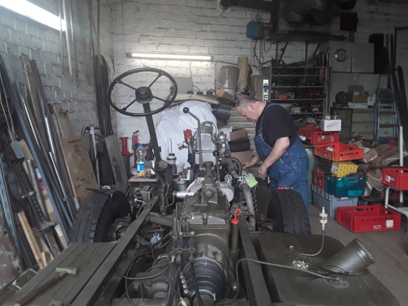

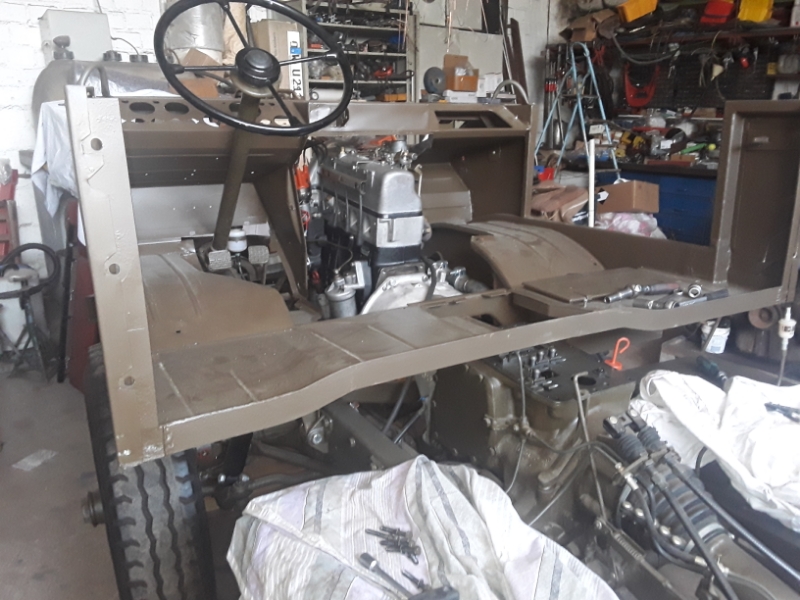

#562984
Hallo Freunde,
Es geht weiter
Zündanlage eingestellt und Zündkabel konfektioniert.
Fahrerhaus rangeholt und aufgesetzt.
Dafür musste nochmal der Schaltdeckel vom Getriebe runter.
Zum Schluss noch den Gaszug montiert und dabei eine Stellschraube abgerissen.
Und zwischendurch wieder Kirschen gepflückt!
Jochen

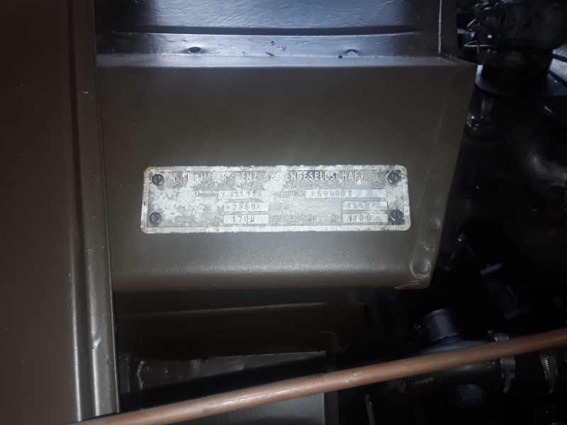

#563002
Heute hat der Mog wieder seine Erkennungsmarke bekommen:
Die Treibstoffleitung habe ich angefertigt und bei der Kontrolle der alten Bilder noch ein Detail entdeckt:

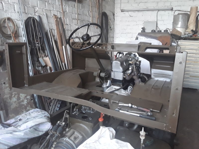

#563073
Step bei Step.
Jeden Tag ein Schrittchen weiter.
Gestern musste ich mein Gaspedal schweissen, der Bastelei beim Gaszugeinbau hat leider die dünne Blechkonstruktion des Gaspedales nicht standgehalten. Gut das es jetzt nachgegeben hat und nicht während einer Probefahrt ode im normalen Fahrbetrieb! Ich konnte so die konstruktiven Mängel beseitigen und schweisstechnisch optimieren.
Läuft jetzt wieder prima. :party
Instrumente finden jetzt ihren Platz im Armaturenbrett und werden mechanisch angebunden.
Öldruckleitung muß noch angefretigt werden. 6mm Druckleitung vom Ölfilter zum Anzeigeinstrument.
Tachowelle liegt schon an. Hier muß ich noch das Wegstreckenangleichgetriebe errechnen, mein jetziger 404 Tacho hat W1.0
der Tacho vom 411 hat W1.53 und braucht kein Angleichgetriebe. Vom alten Angleichgetriebe kann mann nichts mehr erkennen -Geschweige denn ablesen. Kernschrott!
Eine Idee oder Rechenaufgabe zum Übersetzungsverhältnis für euch? Getriebe wären vorhanden.
Elektroverkabelung werde ich erst mal profisorisch vornehmen um ein fahrfertiges Rollout präsentieren zu können.
Das nächste Wochenende wird wohl mit der Komplettierung von Kühlkreislauf und Luftansaugweg belegt sein.
Schön wenn man endlich das Projekt mit Neuteilen aufhübschen kann und man Stück für Stück dem Enderbniss näher kommt. Es ist zwar noch ein weiter Weg aber man kann schon Licht sehen.
Im Unimog- Freundeskreis sind die Nachrichten nicht ganz so erfreulich.
Gruß und beste Wünsche nach Süddeutschland
Jochen
