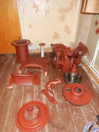

So, heute habe ich die letzten Teile abgeschrubbt und grundiert..
Morgen soll die Farbe kommen..
Schaffen werde ich das wohl erst am Donnerstag oder Freitag.. :(
Farbnebel auf Dichtfächen werde ich nach dem Lackieren entfernen..
Abkleben ist mit zu mühselig.., alternativ könnte ich auf silikonfreie Creme auftragen..
Aber mit Cutter und Naßschleifpapier hat man saubere Kanten und Übergänge..
Zwischendurch könnte ich , wenn Zeit , noch Dichtungen nachfertigen..
PS : Die Tapete habe ich auch neben angefangen zu entfernen.. :mrgreen:

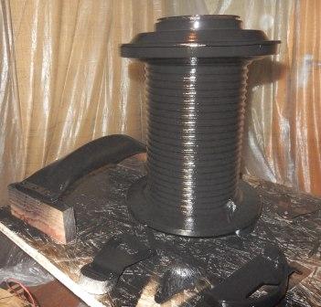

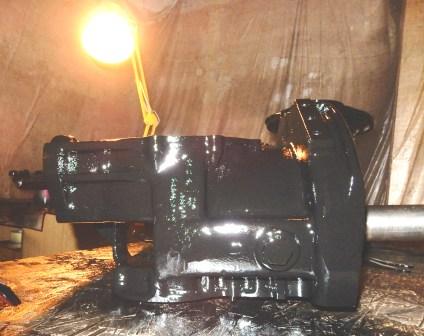

Sooo,
jetzt iss alles schwatt... :mrgreen:
Die Lackierprofis mögen mich bitte schonend behandeln.. :cry:
Der Lackierer, der für uns arbeitet, hat mir 2K-Chassislack besorgt..
Den weißen Anzug angezogen , Maske auf , Teile entstaubt und los ging es...
Ich fühle mich schon etwas assi , in einer Wohnung solche Arbeiten durchzuführen.. :oops:
Schon ist das Gefühl wieder vorbei.., und die Teile glänzen tiefschwarz in 9oo5..
Mal schauen , wie die Farbe trocken ausschaut.. sie ist nicht Hochglanz..
Eher zwischen seidenmatt und glänzend.., so der Farbhändler.
In meiner Lehrzeit kannte ich nur Chassislack in Kunstharz..
Kaum sind knapp 30 Jahre vergangen.., schon ist alles neu.. :shock: :D
Dateianhänge
Durch den Blitz im Partikelsturm sieht alles etwas milchig aus..
Alles Läuferfrei..!!

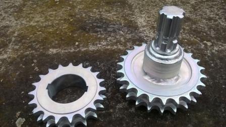

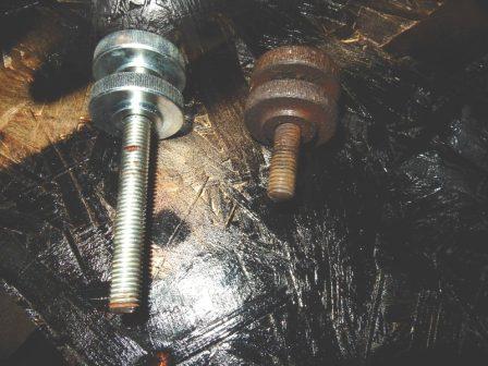

So.., die Ritzel sind zurück..!
Leider habe ich vergessen, die neue Rändelschraube mitzugeben.
Gebaut aus Hornbach-Kleinteilen..
Die Gewindestange wird noch gekürzt.
Die Gewindestange ist in eine Rändelmutter geschraubt und verschweißt worden.
Der Zink ist da natürlich weg... Dann kommt eben Zinkspray drauf.. :?
Als nächstes sind sie Dichtungen dran..., morgen oder Sonntag vielleicht..
