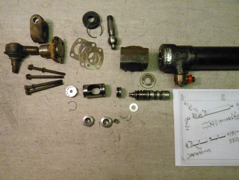

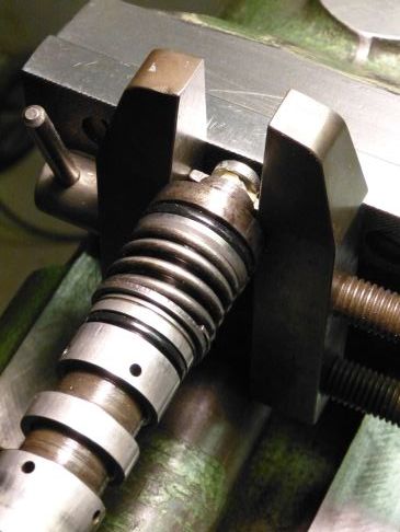

Liebe Unimog-Freunde,
Rolfs Lenkhilfezylinder ist wieder komplett. Die neue Gleitbüchse passt perfekt. Es konnten die selbe Einstellung gemacht und die vorhandenen Passscheiben wieder verwendet werden. Der Ventilhub beträgt nach beiden Seiten jeweils 1,4 mm.
Zunächst war ich rein nach Werkstatthandbuch vorgegangen. Danach hatte die Gleitbüchse aber gar keinen Hub. Eine Angabe war mir sowieso unklar gewesen und eine andere stellte sich als falsch heraus, nachdem ich den Ventilschieber einmal ohne Feder eingebaut und alle Maße und Hublängen gemessen und verglichen hatte.
Nach der letzten Montage wurde schließlich nach Vorschrift abgeschmiert. Dann fehlte der Hub nach rechts, was aber durch die Fettfüllung zu erklären ist, die auf dieser Seite im Betrieb erst verdrängt werden muss. Also wird die Lenkung am Anfang nach rechts etwas schwergängig sein. Das wird sich aber bald geben.
alle kritischen Punkte sind nun zum x-ten Male überprüft. Die Fettfüllung am rechten Anschlag herausgenommen, Hübe nachgeprüft, wieder zusammengebaut und siehe da - auch der Hub nach rechts ließ sich wieder ausführen, wie ich es vorhergesehen hatte.
Drahtsicherung angebracht und Kontrollschraube ergänzt. Letztere fehlte, was auch nicht unbedingt schlimm ist, wenn regelmäßig abgeschmiert wird. Aber mir war auch nicht bewusst, dass man die vor dem Abschmieren öffnen muss und habe es bisher entsprechend versäumt.

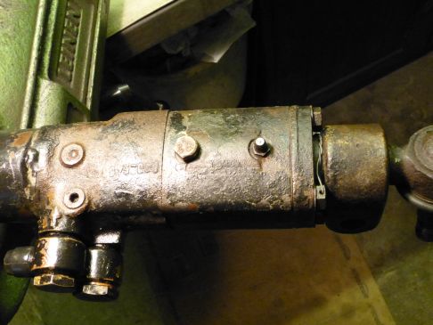

OPTI-MOG hat geschrieben: Kontrollschraube ergänzt. Letztere fehlte, was auch nicht unbedingt schlimm ist, wenn regelmäßig abgeschmiert wird. Aber mir war auch nicht bewusst, dass man die vor dem Abschmieren öffnen muss und habe es bisher entsprechend versäumt.
Hallo Christoph, interessante Geschichte und danke dir für den Beitrag. :danke
Die besagte Kontrollschraube, ist das die die 6-Kant-Schraube links neben dem Schmiernippel? Und die muss man abschrauben, wenn man abschmieren will? Wenn ich die raus schraube, darf ich dann soviel Fett rein drücken, bis dass dort wieder raus kommt? Da muss ich bei mir unbedingt mal nachschauen, ob das bei mir auch so ist.

Hallo Jörg,
ja, die Sechskantschraube links neben dem Schmiernippel verschließt die Kontrollöffnung. Laut Werkstatthandbuch soll diese geöffnet werden und solange Fett eingefüllt werden, bis es dort austritt.

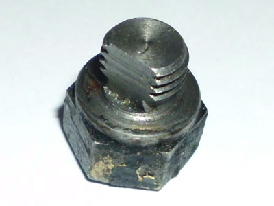

Einen schönen guten Morgen zusammen,
ich habe gestern Abend gleich mal nach meiner Lenkhilfe geschaut und hab die Schraube raus genommen. Beim abschmieren kam erst mal ein wenig schwarzer Schmotter mit raus.
Die Schraube (M8 x 1), die bei mir drin ist, ist einseitig abgefräst. So dass man die nur lösen braucht beim abschmieren. Habe ich aber auch erst gesehen, als ich sie draußen hatte.
#442452
Hallo Jörg,
... das ist konform mit dem Werkstatthandbuch (3 Umdrehungen öffnen) und scheint somit original zu sein.
