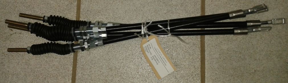

Von August bis heute ist natürlich einiges am Puzzle gearbeitet worden. Es wurden einige Uniknick spezifischen Teile angefertigt.
Darunter die Seile der Handberemse.
Diese wurden bei der Fa. Ludwig Ebert Fachbetrieb für Betätigungszüge angefertigt.

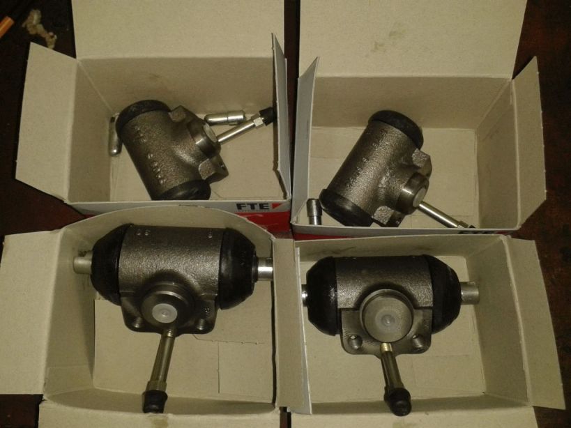

Durch Unwissenheit musste ich die Bremse wieder öffnen. Ursache war, dass in der Unicknickachse wohl flälschlicherweise Bremszylinder vom U406 verbaut waren. In diese Falle bin ich dann auch reingetreten und habe die gleichen Zylinder bei DB besorgt und eingebaut. Erst Im Dezember bin ich auf diesen Fauxpas aufmerksam geworden.
Siegfried Baumann war so nett und hat mir die Bezeichnung der richtigen Bremszylinder mitgeteilt. In der Vorderachse sind FTE R3898B1 mit einem Durchmesser von 38,10mm und der Hinterachse FTE R28017B1 mit einem Durchmesser vom 28,57mm verbaut.

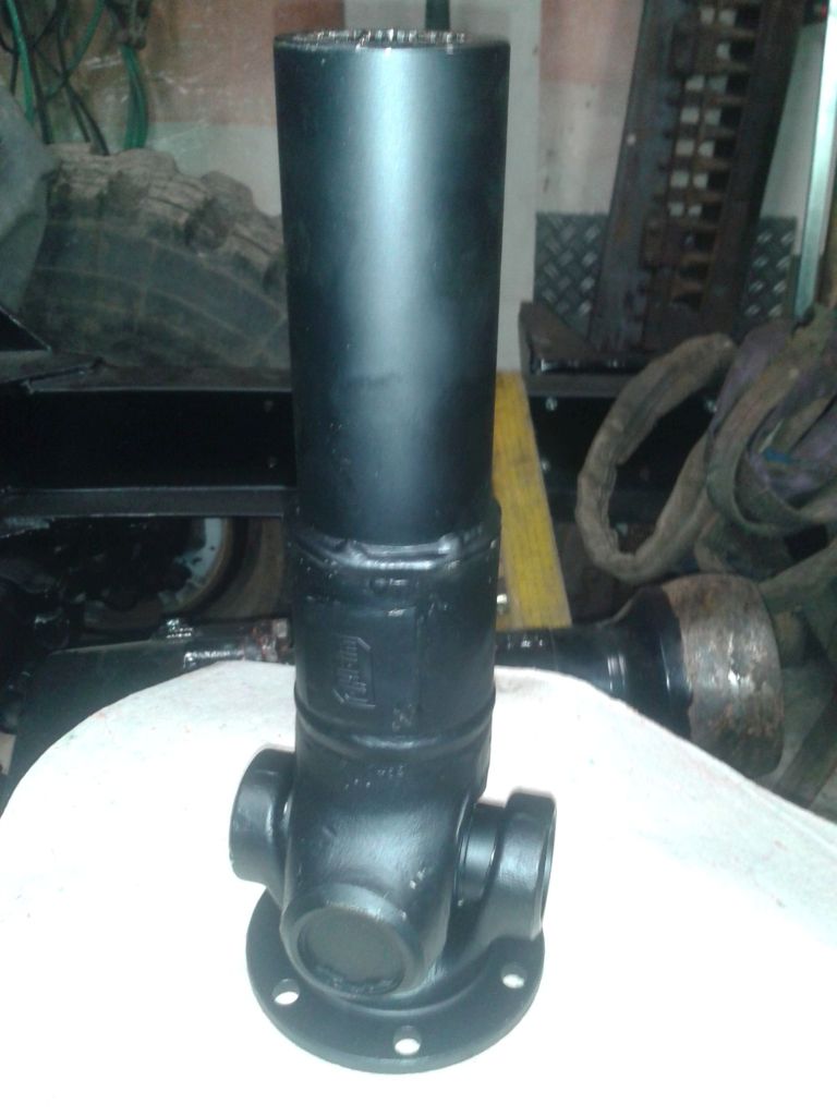

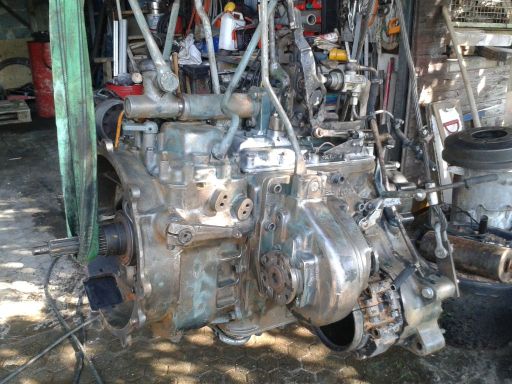

Zum Getriebe....
Das Getriebe und der Motor entstammen von einem Spender bei dem beide Aggregate wenige Betriebsstunden vor dem "Schlachten" überholt wurden.
Nur die optische Aufbesserung war nötig.
Das Einhängen in den Rahmen war nicht spektakulär.
Auf diesem Foto wird ersichtlich wie eng es mittlerweile in der Werkstatt geworden ist.
Gruss
Torsten

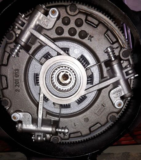

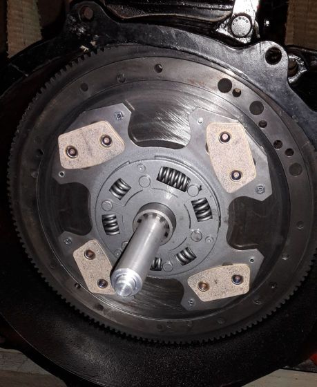

Hallo Kollegen,
über die Feiertage konnte ich endlich mal wieder etwas an meinem Puzzle arbeiten.
Der Motor war soweit, dass die Kopplung eingebaut werden konnte. Auf der Drehbank wurde mal schnell eine Einbauhilfe gedreht und damit die Kupplung montiert.
Gruss Torsten

kurze Zeit später fieberten wir dem Andocken von Motor und Getriebe entgegen.
Das Getriebe hatten wir gleich beim Einbau mit einem Verzurrgurt in der nötige Einbauschräglage positioniert.
Das Andocken des Motors an das Getriebe ging mit zwei Personen und dem Deckenkran im Handumdrehen.
Doch dann kam der Frust!
Nach dem Andocken wollten wir den Motor samt dem angeflanschten Getriebe auf das Motorenlager absetzen... nicht genügend Spiel zwischen Vorschaltgetriebe und Untersetzergetriebe der Vorderachse...
Wir konnten keinen Fehler feststellen. Aus diesem Grund haben wir dann den Motor wieder ausgebaut und auf Seite gestellt.
Über die Feiertage hatten wir genügend Zeit um den Fehler suchen.
Die Unicknick Ersatzteillist brachte den ersten Hinweis auf den möglichen Fehler! Darin war nur das Standartgetriebe ohne Vorschaltgetriebe beschrieben. Im Werkstatthandbuch vom 406 konnte ich die beiden Getriebe mit und ohne Vorschaltgetriebe vergleichen. Leichter Unterschied zwischen Kupplungsglche und Flanschplatte. Also habe ich mich ins Auto gesetzt um an einem aufgebauten Unicknick Einbaumasse zum Vergleich zu nehmen.
Das Vorschaltgetriebe ist ca 2 cm breiter als die Kupplgglocke ohne Vorschaltgetriebe.
ALso muss ich das vorhandene 406 Getriebe ohne Vorschaltgetriebe auf den Uniknick umrüsten.

wie versprochen hier die Lösung des Getriebe- Problems.
In den Uniknick passt definitiv nur das Getriebe ohne Vorschaltgruppe.
Ein passendes Getriebe wird derzeit organisiert. Nun wissen wir auch warum bei diesem Getriebe vom grossen Getriebe gesprochen wird :=)

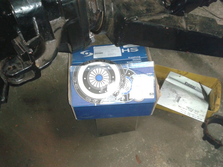

Die Kupplung war nicht mehr im einbaufähigen Zustand. Diese wurde wieder bei ZF zur Überholung eingeschickt.
"Foto Kupplung"

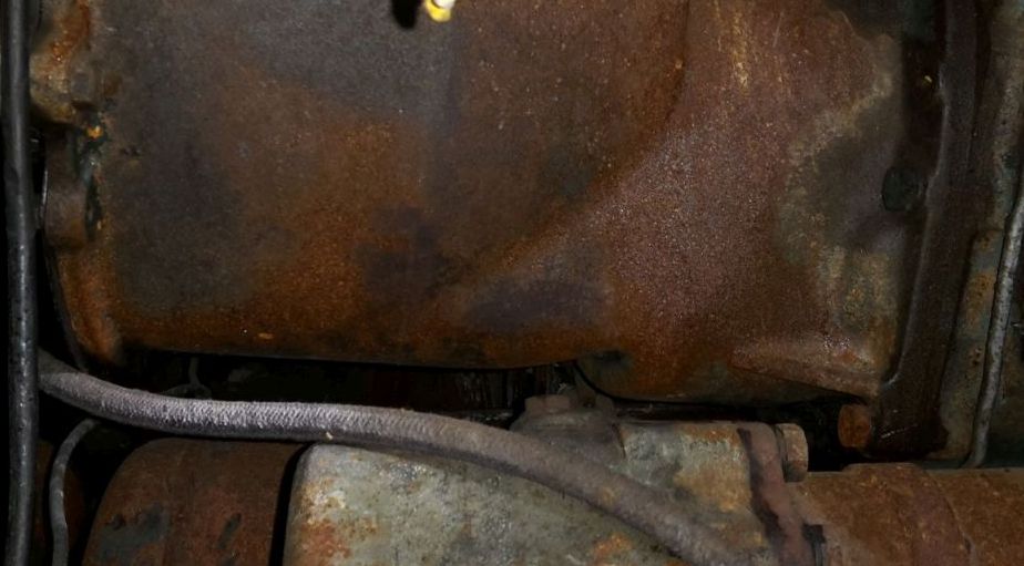

Als ich mich unter den Rahmen legte um die untere Schraube der Getriebebefestigung einzustecken entdeckte ich ein bis zu diesem Zeitpunkt noch nicht sichtbarer Haarriss an der Getriebehalterung. Dieser ist wohl beim Festziehen des "grossen" Getriebe zum Vorschein gekommen.
Es soll nicht sein dachte ich mir...
Dieser Schaden zeigt wiederum mit welcher Kraft der Baum auf den Unicknick gewirkt haben muss.
Also habe wir das Getriebe wieder zur Seite gstellt um den Getriebehalter zu reparieren.
