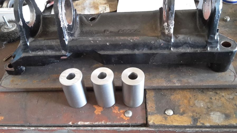

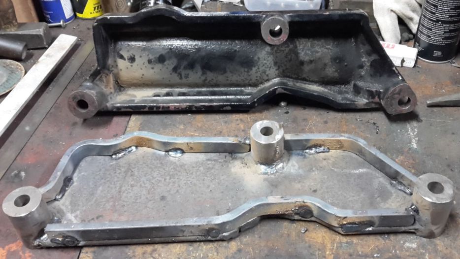

Derzeit fertigen wir den Getriebehalter aus Stahl.

wenn der Getriebehalter nachgefertigt ist, können Motor und Getriebe eingeabut werden. Aus derzeitiger Sicht sollte dem nichts mehr im Wege stehen. Die Hütte haben wir auch schon mal aus dem Lager in die Werkstatt geholt. In den Tagen werden wir diese zerlegen und für den Lackierer vorbereiten.

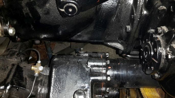

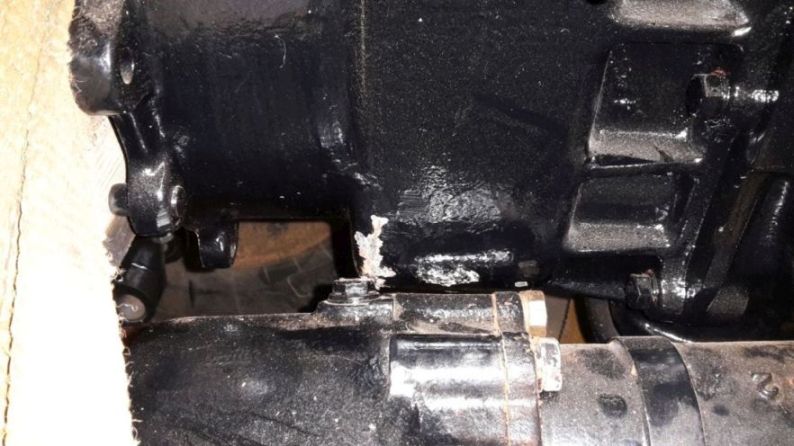

#495144

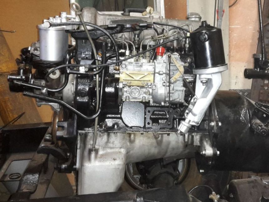

heute kann ich endlich berichten, dass das Getriebe ohne Vorschalteinheit und Doppelkupplung samt Motor wieder seinen Platz im Rahmen gefunden hat.
Alles hat perfekt gepasst. Auch ist ohne Vorschaltgetriebe genügend Luft zwischen Schaltgetriebe und Untersetzergetriebe. Seht selbst....
Im direkten Vergleich mit ....
und ohne Vorschaltgetriebe. Nun können wir endlich die Kleinteile am Motor und die Hydraulikzylinder, Leitungen usw. montieren.
Gruss
Ela

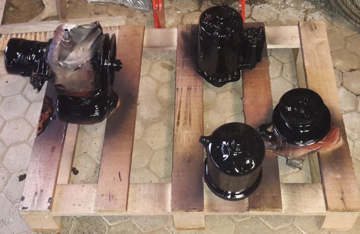

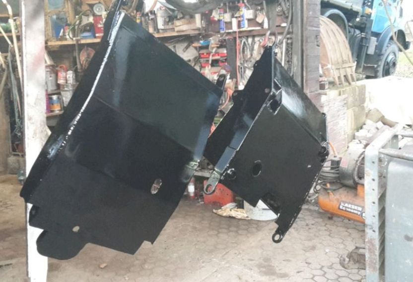

heute kann ich berichten, dass ich endlich die schwarze Farbe zur Seite stellen und so langsam die goldgelbe Farbe aus dem Regal kramen kann. Die Anbauteile vom Motor und der Tank waren wohl die letzten Teile in schwarz.
Nicht ganz ... stellte ich heute mit erschrecken fest. Es fehlt der Batteriekasten. Dieser ist auch eine Werner Eigenfertigung um muss nochmal angefertigt werden.
Ein einfacher Blechkasten.... sollte kein grösseres Problem darstellen. Ich werde berichten.

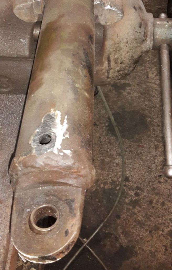

Auch habe ich begonnen, die Hydraulikzylinder der Lenkung zu reparieren. Einer der beiden Zylinder ist original von Bosch Typ: 530 385 005, der andere eine Eigenanfertigung. "Bauerninstandsetzung" nicht schön aber die Funktion war gewährleistet. Die Kolberstange ist wohl vom alten Zylinder aber das Rohr hat eine grössere Wandstärke. Der Deckel ist zugebraten und die Anschlüsse "angeklebt". Zurst wollte ich beide Zylinder reparieren eigentlich kein Thema! Neue Anschweissverschraubungen habe ich schon bestellt. Die Schweissnaht am Deckel wollte ich überarbeiten. Aber heute wurde ich überredet zuerst mal nach einem originalen Boschzylinder zu suchen. Wenn dies nicht möglich ist kann ich immer noch den vorhandenen selbstgebauten Zylinder aufarbeiten.
http://www.unimog-community.de/phpBB3/b ... 91558.html

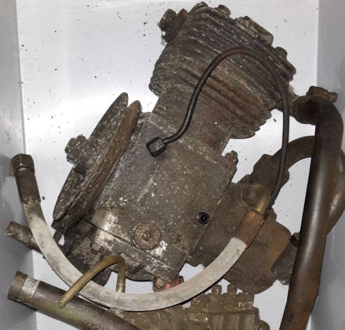

auch am Motor wurde weiter gearbeitet. Die Anbaugeräte wie Anlasser, Luftpresser; Einspritzdüsen sowie alle Aluminiumteile, wurden überholt und eingebaut. Die Glühkerzen wurden überprüft und wieder eingebaut. Alle Schlauchleitungen wurden erneuert. In den nächsten Tagen steht ein Probelauf an.

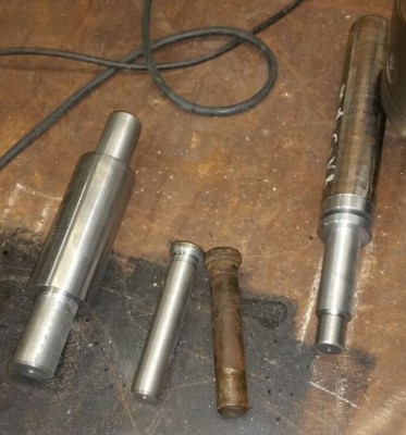

die Saugleitung gereinigt und der Füllstandsgeber erneuert. Zum Einbauen in den Rahmen mussten natürlich ersmal die fehlenden oder abgenutzten Bolzen gedreht werden. Zum Nachfertigen habe ich RUS bzw. 90 Mn Cr V8 besorgt.
Ich denke, dass mich diese Bolzen aushalten.

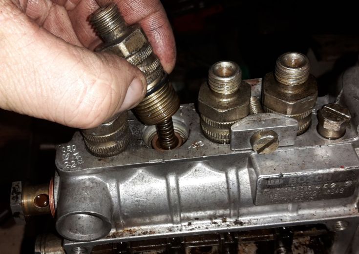

Das Kraftstoffsystem wurde bis zur ESP mir der Handpumpe entlüftet. Kleine Undichtigkeiten am Kraftstoffilter konnten leicht abgedichtet werden. Mit dem Überbrückungsakabel von der Baterie zum Anlasser und einem Schrubendreher als Zündschlüssel wurde der Motor zum Drehen gebracht und die ESP weiter entlüftet. Doch es kam kein Diesel aus der ersten Leitung zum ersten Zylinder.
Flux den seitlichen Deckel der ESP entfernt....

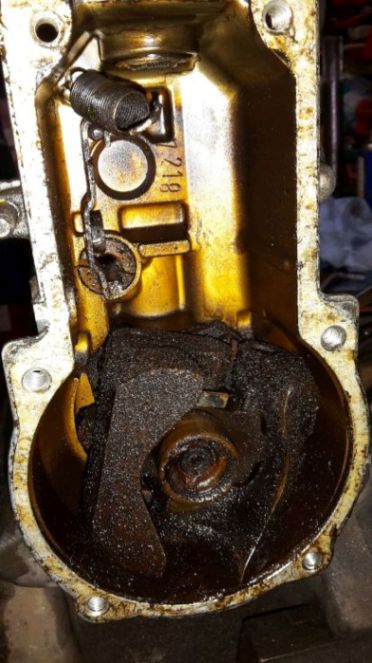

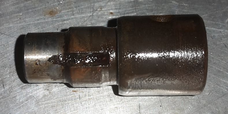

2. Kolben hängt. Das einzigste Aggregat welches ich nicht gleich mit überholt habe.... Kann doch nicht wahr sein. Also ESP ausgebaut und die Kolben herausgedreht. Bei genauer Übetrprüfung stellen wir fest, dass die Reglelstange doch schwergängig ist. Verbaut ist eine Bosch PES 4 M 55 C 120 RS 49 mit Regler EP/RS 350-1750 MO B 127 DR
Das Innenleben der Pumpe ist total verdreckt. So wie das ausschaut muss wohl Wasser im Diesel gewesen sein. Über die genaue Funktion von diesem Ventil kann ich noch nichts sagen. Weiss jemand wie ich dieses auf Funktion prüfen kann?

#497578

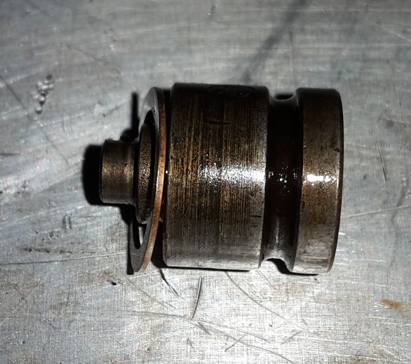

drei Kolben waren wohl so schwergängig, dass ich mit diesen durch drehen an der Nockenwelle den (Zylinder)? (wie nennt man diese Beiteil richtig?)
lösen und mit einem Magnet herausziehen konnte.
Ein Kolben ist leichgängig der (Zylinder) sitzt fest mit einem Magnet lässt er sich nicht heraus ziehen.
Wir kann ich diesen Zylinder lösen und entfernen?
Die Kolbenstange geht nun um ein vielfaches leichter als mit eingebauten Kolben.
Gruss
Torsten
#497583
Hallo Thorsten

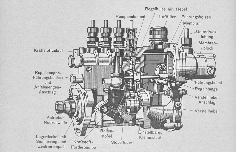

die Teile kannst du nach Manheim schicken, die können da noch gute Motorenblöcke draus machen, zu mehr ist da nix zu gebrauchen. Der Stempel ist im Zylinder geläppt, der muss ohne Dichtung bis 500bar dicht sein.
Das erste Teil ist das Druckventil, das zweite der Pumpenzylinder.
4038
Für die Bezeichnung der Bauteile hier mal ein Bildchen von Bosch

nun kann ich endlich ein Update geben.

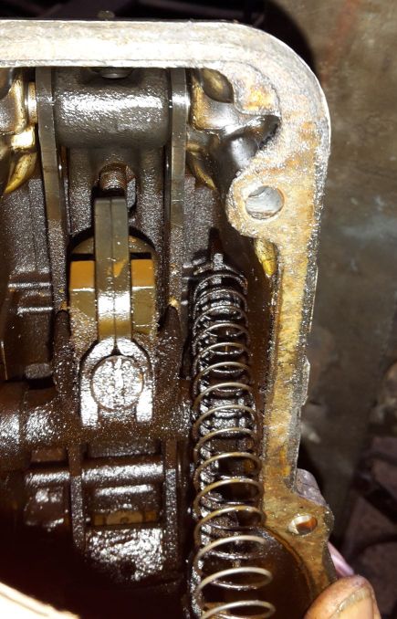

Um den Regler zu zerlegen, musste ich alle Schrauben lösen und den Regler so weit wie möglich nach hinten ziehen.
Nach längere Inspektion viel mir dann eine Feder an der Reglerstange auf. Diese habe ich vorsichtig gedreht und konnte dann die Stange aushängen. Danach konnte die Feder ausgehängt werden. Am Ende der Feder ist ein weisser Schrumpfschlauch angebracht. Kann mir jemand berichten warum dieser Schrumpfschlauch dort angebracht ist?
Nun konnte ich den Regler samt Gehäuse entnehmen. Zum Vorschein kam ein total fester Fliehkraftregler und ein zugeockerter Regler. Also habe ich den Fliehkraftregler und den Regler gereinigt und gelösst. Ein Ultraschallbecken wirkt wahre Wunder....
Aus einer weiteren - defekten ESP- welche mir ohne Regler zur Verfügung gestellt wurde- konnte ich gute Pumpenelemente entnehmen.
Diese habe ich in die vorhandene ESP eingebaut und den Regler wieder angebaut.
