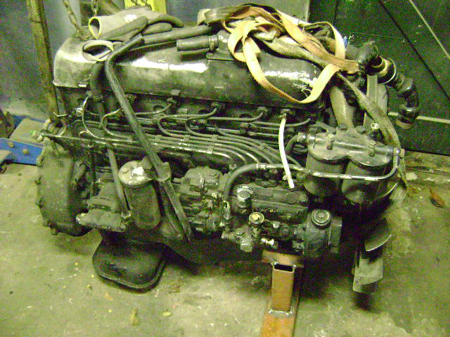

nachte schritt ist zaubermachen achsen- motor und getriebe
ich hab die teille in der garage gesteld abber shon bei aus bauen der motor viel mir auf wie zwer und unkontrollierbar dass teil ist (v8 motoren habe ich vielle ausgebaut)
abber der OM 312 ist unhandlich zu handeln da habe ich mal was zusamen gebasteld
um dass schrauben an der motor zu er möglichen (sehe bilder )
wen da wieder fortschritte sind im project dan melde ich es WEITER GEHTS

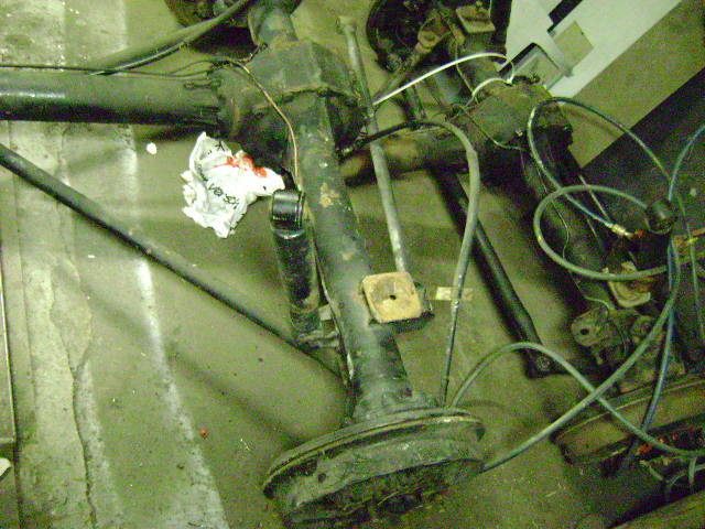

hallo
nach auch der zweite achse sauber wurde stehen sie jetzt in der 2k epoxy
jetzt werde ich die erstmaals wieder auf bauen

hallo
mal etwas kleinigkeiten habbe 4 so gutt wie neue bremszylinder und fange an mit
der hinterachse wieder aufzu bauen den fur die vorder achse brauche ich noch klein
teille

hallo
die kabine und haube enz stehen klar furs grundirung ich denke es zweimal zu grundieren fur extra shicht und dan kunnen endlich teille fur spritz im end lak
inswissen hab ich auch der om312 gereinigt von oil hab die ventiele neu eingestelt
und der deckel mit flussigdichtung wieder auf gezetzt
die kuppelung aus gebaut wird ubberholt und die lagger ausziehen mit ein selbst
gebasteltes gewinde sehe bilder
m10 gewinde m10 mutter ging durch dass innere des lagger dan ein halbe m12 mutter durch dass innere des lager und dan dass gewinde ein schrauben
und ausdrehen letzte stuck mit hilfe von brecheisen
wen wass neues melde ich mir weider grusse stefan
WEITER GEHTS
