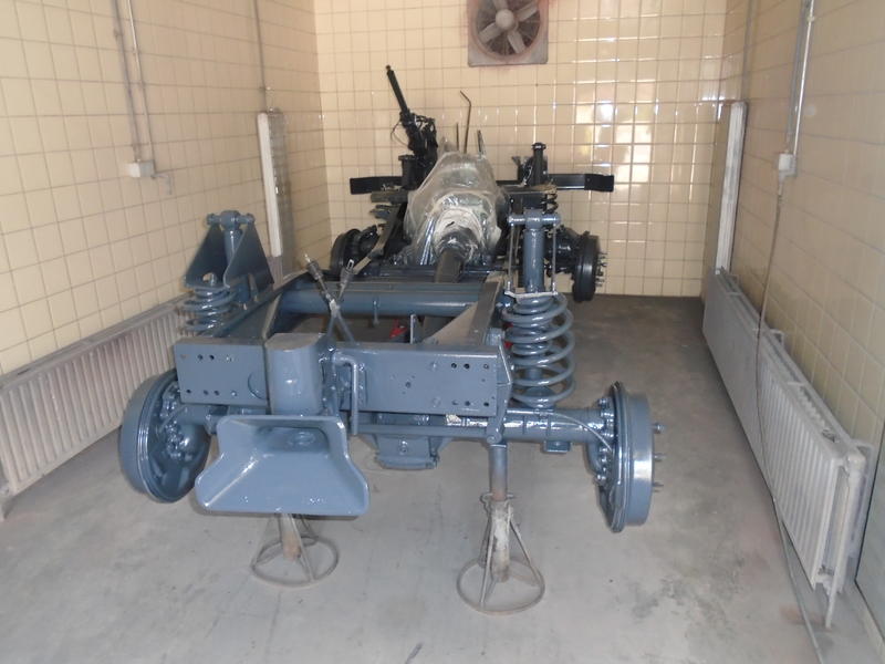

hallo ein par tage frei und wieder fortschrit gemacht
chasis in der end lack wieder einige klein teille auch wieder der selbe procedur
zauber machen grundierung 2k lack drauf es scheint immer wieder dass selbe zu sein
abber ende komt jetzt in sicht
ein tag spater alles im glans
abladen zuhause
die klein teile
UND WEITER GEHTS jooooo
