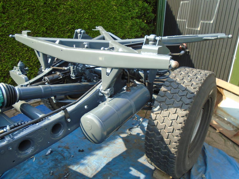

hallo
noch mall ein par bilder dazu von was gemacht worde vergangende tage
leitungen montiert lufttank handbremse luftanslusse hinten
jetzt mal an die fordere seite dran gehen habe neue buchsen vordere motor aufhangung jetzt zuhause die noch wieder ein geprest werden mussen
dan kunte eigenlich der motor auch wieder einbauen mal sehen was der lange wochen ende bringen wird
weiter gehts
#505190
moin moin rene "darf ich doch saghen komme ja auch aus den norden NL"
die grose teile wurden gesandstraald (firma) lakieren mach ich selber
buchsen ein geprest bild 1
heute da dass wether gutt war motor einbau da die herren constucture damals
so viel platz eingeplant habben um die muttern (materiaal) und ja teille aus und ein bauen zu kunnen ohne Beschädigungen zu machen ist leider nicht so schade
hab den motor aleine eingebaut nicht leicht abber fertig
auch dass scheukel aufhangung vorne unten fand ich keine info ubber montage (WHB)
es hat mir etwas zeit gekosted mit einbau trail and error JETZT HAB ICH EIN BILD DA VON bild5
dan war es so weit dass mass abstellen laut WHB fur om312 38/40MM bild 6
auch wieder fertig mal sehen was nachstes komt
WEITER GEHTSSSS
