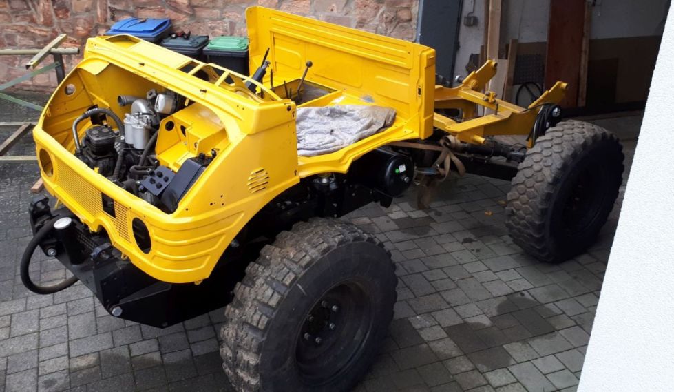

ich denke, dass wir in diesem Jahr nicht mehr allzuviel berichten können.
Mittlerweile wiúrden die Armaturen restauriert und eingebaut.
Auch wurde die Luftanlage geschlossen. Die Hydraulik ist bis auf zwei Schläuche geschlossen. Die Bremse ist fast fertig.
So langsam wird es eng im Motorraum. Für den Januar haben wir uns die Elektrick vorgenommen.
Um die Bremse und die Kupplung zu komplettieren fehlen uns noch 3 Brems- Kupplungsschläuche in einer Länge von ca. 50 cm.
Weiss jemad woher ich diese beziehen kann?
Wür wüschen Euch frohe Weihnachten und einen Guten Rutsch
