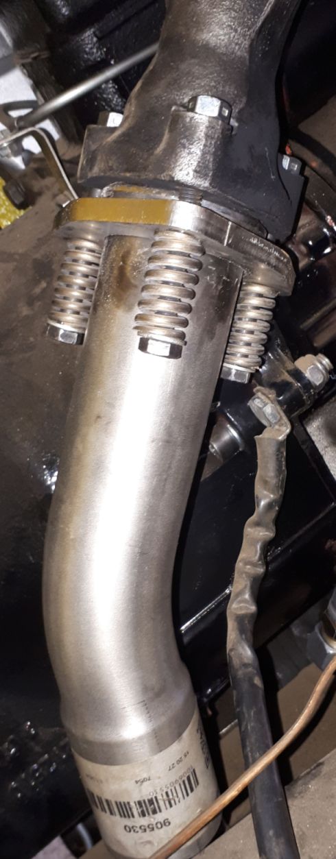

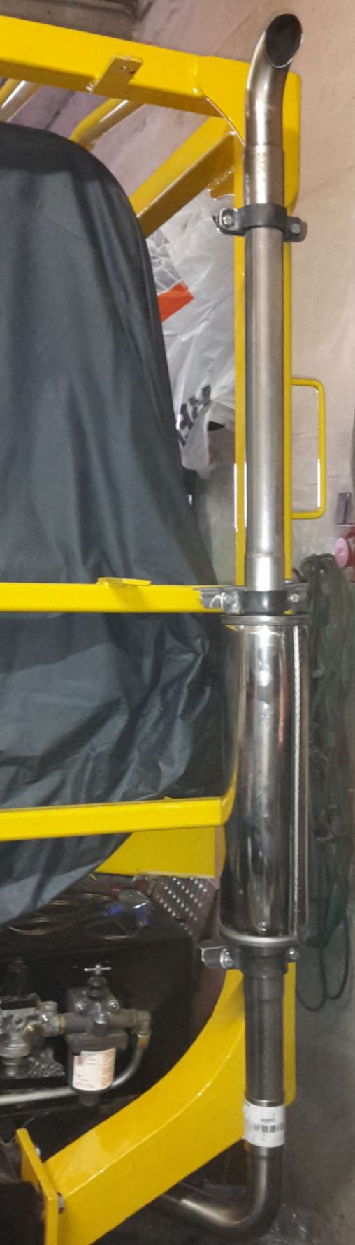

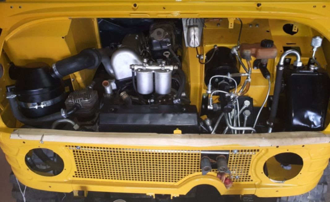

Am Knick wurde natürlich auch gearbeitet.
Der Motorraum ist bis auf das Thermostat komplett.
Auch den Auspuff konnten wir weiter verlegen. Nun fiebern wie alle der ersten Probefahrt entgegen.

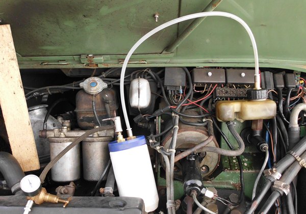

heute möchte ich euch noch meine Variante zum Entlüften der Bremse und Kupplung zeigen.
Einfach einen MTB Schlauch zerschneiden und an einem Ende nen Knoten rein. Der Schlauch nimmt den Druck vom Kompressor auf und verhindert ein Zerstören der Bauteile. Eichentlich frage ich mich, warum teure Geräte zum Entlüften entwickelt wurden.

Hallo Torsten,
Die Fahrradschlauchidee ist durchaus gut.
Als Nachteil gegenüber meinem "Entlüftungsgerät" sehe ich die geringe Menge an Bremsflüssigkeit im Ausgleichsbehälter.
Ich schicke etwa eine 3/4 - 1 Liter Bremsflüssigkeit durch das System beim entlüften. dies geht vermutlich mit Deinem System nicht in einem Zug. Die Gefahr ist bei Dir, wenn Du den Ausgleichsbehälter leer gedrückt hast, bläst Du gleich Luft in die Leitung.
Bei Der von Dir gewohnt sorgfältigen Arbeit passiert dies aber nicht :D

Hallo Torsten,
kommt mir irgendwie bekannt vor
https://www.unimog-community.de/phpBB3/ ... ml#p266277
Hab das mit dem Fahrradschlauch bis letztes Jahr gemacht - ist um Welten sicherer als mit dem Pedal zu pumpen und geht sogar allein leidlich. Und ne eingebaute Überdrucksicherung gibt's automatisch dazu...

#530452
Moggälä hat geschrieben: Mich wundert nur, das der Uniknick offenbar nur ne Einkreisbremse hat?!?
Moin,
Nene, du guckst von der anderen Seite, da ist der Geberzylinder für die Kupplung rechts. Der Bremskraftverstärker ist links daneben :wink:
Aber keine Sorge, ich hab auch schon mal den falschen Behälter angeschlossen und mich gewundert warum nichts kommt. Dann habe ich mich gefragt, ob ich eingentlich bescheuert bin :mrgreen:

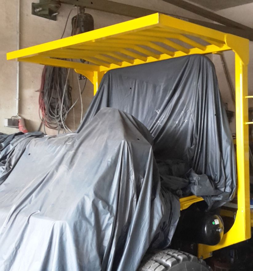

Der Überrollbügel wurde montiert und die Sitze restauriert.

Mit den "neuen" Sitzen schaut das Puzzle wieder ein Stück besser aus. Gruss

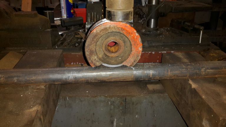

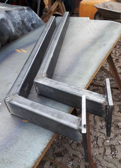

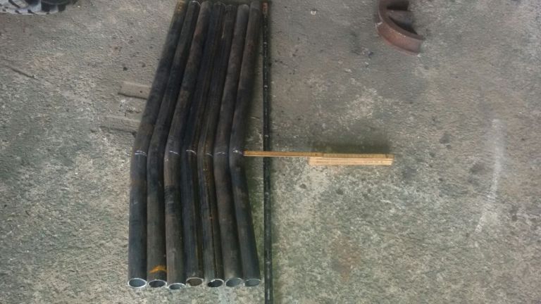

auch mit dem Nachbau vom Überrollbügel haben wir begonnen. Nun müssen wir mal schauen, wie wir die 8 Rohre für den Dachschutz biegen können.
Habt Ihr eine Idee, wie wir diese gleich biegen können. Ne Biegemaschine haben wir (noch) nicht.
Derzeit planen wir den Bogen mit der Presse rein zu drücken.

Hallo ihr beiden
neben Geländerbauern haben größere Heizungsbauer solche Biegevorrichtungen am Start.

Thorsten könnte sich meine ausleihen, vorausgesetzt die geht bis zum gewünschten Durchmesser. Kann sich ja melden. Gruß Herbert

zuerst haben wir versucht mit einer modifizierten Riemenscheibe auf unserer Presse den Radius zu Formen.
Ging auch einmal gut. Bei zweiten Mal ist die Seitenwand ausgebrochen. Ein Kollege hat uns dann eine passende Matritze geliehen.
Damit waren die Rohre in wenigen Minuten gerichtet. Vielen Dank für die Hilfe.
