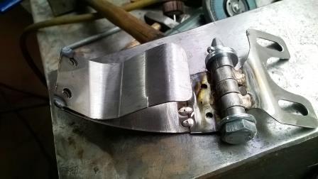

Nachdem die Suche nach einem Kettenspanner erfolglos war und ich beim intensiven Arbeiten mit der Winde letztens Fast die Kette zum Überspringen gebracht hatte, folgte der Entschluss zu einem Nachbau.
Als Muster gab es nur den abgebrochen Rest der Verschraubung und den, beim überholen gefundenen Träger der Gleitplatte(?) und eine Zeichnung im EPC.
Ausgangsmaterial war eine Edelstahl-Maurerkelle ( An alle Maurer hier:
Ich sags lieber gleich, die Kelle hat es leider nicht geschafft...! :oops: )
..wegen der Federwirkung des Materials fiel die Wahl darauf.. (Ca 1,4mm stark)
Die Schweißpunkte sind in Wirklichkeit MIG-LOT-Punkte aus CuSi3-Draht .
Der Vorteil sind die geringe Wärmeeinbringung von ca 850°
Die Feder am Trägerblech ist vorerst nur mit 2 kleinen Lotpunkten fixiert...

Leider habe ich im Streß des Notdienstes vergessen, die Zwischenschritte zu dokumentieren.
Original hatte der Sockel nur eine Lasche, nun sind es zwei...
Die dünneren Streifen lassen sich leichter biegen..
Sollte man V2A erhitzen zum Biegen, oder schadet das eher..?
Ich hatte auf die Schnelle nix im Netz gefunden?
Um das Thema Kontaktkorrosion mit dem Trägerblech mache ich mir keine Sorgen.
Aber was kann ich als Gleitplatte draufnieten..?
Polyamid?
Oder hat jemand eine Idee..? :|

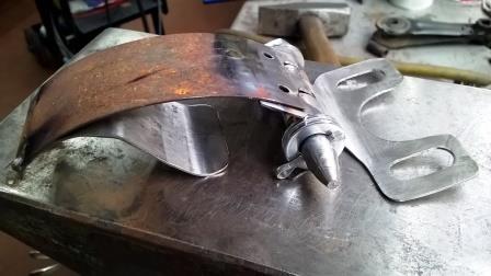

die freundliche Maschinenbau-Firma nebenan hatte mir eine 5mm Platte POM überlassen.. :spitze Das reicht für 3 Kettenspanner..
Leider habe ich meinen Senker nicht gefunden, sodas mir eine Bohrung daneben gegangen ist.
Ich habe dann mittels Fächerscheibe für eine kleine Karosseriescheibe Platz geschaffen.. :|

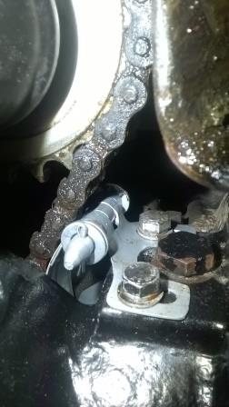

Ich habe den POM-Streifen von hinten leicht eingesägt, damit er sich noch etwas besser biegen läßt...
Der Probelauf hat schon mal gut geklappt, hier das Video dazu :

CrNi Stähle sollte man zum Biegen nicht erwärmen. Er bilden sich im Werkstoff Chromkarbide Cr23C6. Das führt zur Chromarmut auf den Kongrenzen und zur Interkistallinenkorrosion. Falls der CrNi Stahl austenitisches Gefüge hat, sind ausreichen Gleitebenen vorhanden. Wenn man es allerdings mit dem Biegen übertreibt gibt es auch hier Bruch.
Grundsätzlich sollte man bei CrNi mit wenig Wärmeeintrag arbeiten (daher war dasMIG- Löten schon gut bedacht) und Anlauffarben vermeiden (z.B. durch Formieren). Andernfalls sollten die Anlauffarben beseitigt werden (Schleifen, Beizen)
Zur Kunststoffauswahl: PA 6-G (Polyamid 6 als Gußwerkstoff) mit Öleinschlusswird sehr gerne als Kettenspanner verwendet (z.B. Murlubric von Murtfeldt). Selbst beim abgleiten von 100Cr6 auf PA6-G erweist sich der Kunststoff als sehr widerstandsfähig. Man kan aber auch zu günstigem Plattenmaterial aus Murtfeldt grün greifen,das hat ebenfalls gute Standzeiten im meiner 3500H Winde gezeigt.

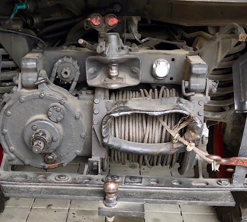

ich überlege meine Seilwinde auseinander zu nehmen. Wie man sieht, ist sie leicht undicht und trotz das der linke Hebel oben ist, kann man das Seil ohne Probleme abrollen. Ist für die Demontage besonderes Werkzeug erforderlich? Wie bekommt man die Kette am besten vom Ritzel?
