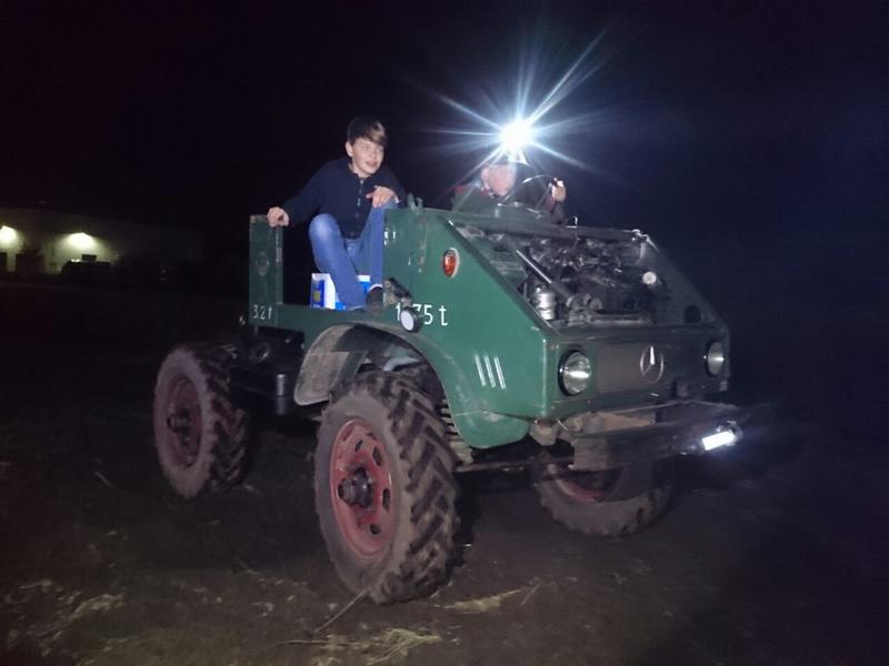

Hallo miteinander,
Nein es ist kein neuer Papst gewählt, wisst ihr was das sein könnte :roll: :?:
Wir habe irgendwie voll den Power mog, wenn ich um die Kurve fahre und mächtig Gas gebe dann fliegt da richtig Erde, und total bissig ist er auch, ein Milimeter das Gaspedal getreten und die beginnst Head zu bangen :lol
