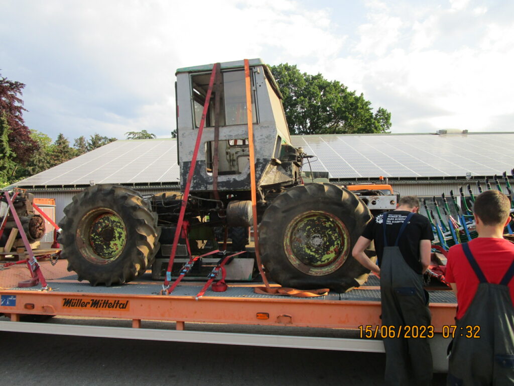

Der erste Eindruck beim Vor-Ort-Termin in Hilchenbach war dann etwas ernüchternd – der MB-trac war vor seinem Motorschaden lange Zeit im Forst eingesetzt, weshalb der Rahmen mehrfach verzogen war.
Aber Bilder sprechen manchmal mehr als tausend Worte:

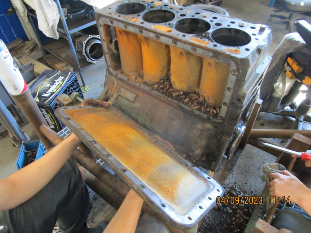

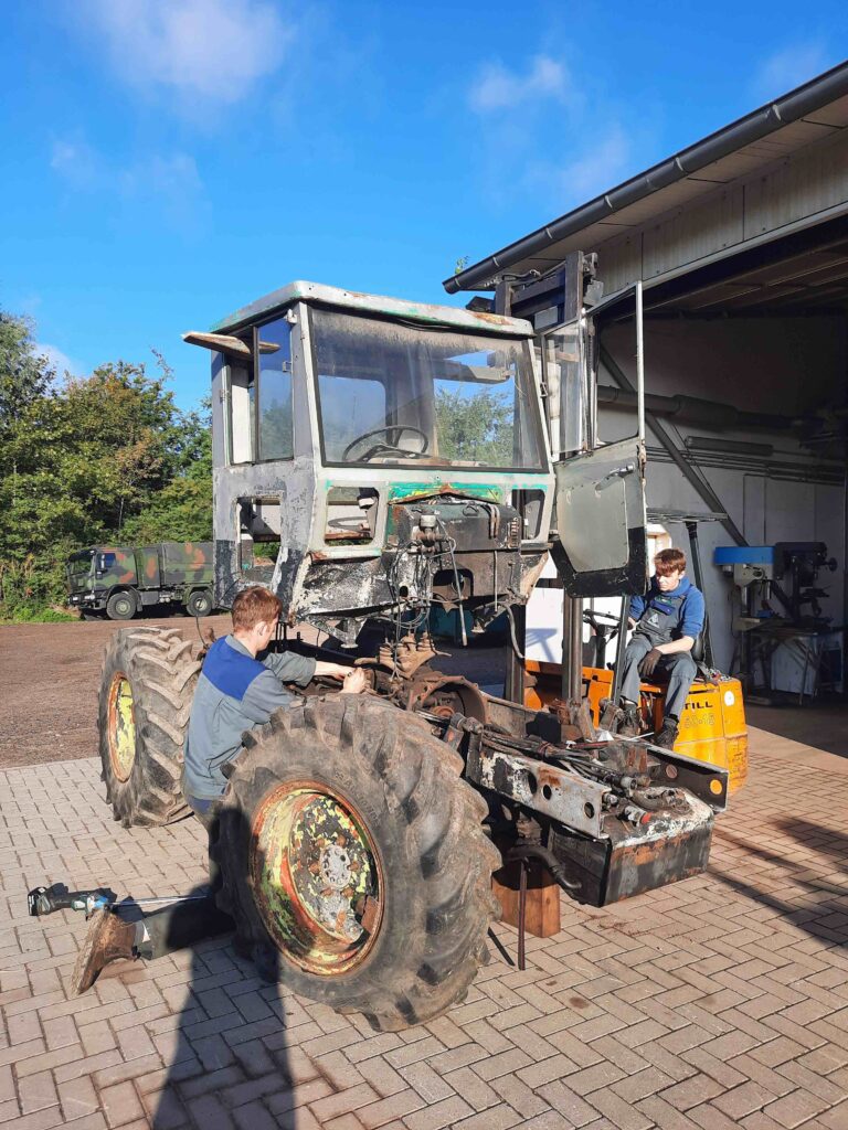

Bei der Anlieferung erkannten die drei Azubis schnell, dass der MB-trac in der Vergangenheit viel zu arbeiten hatte. Ihre erste große Herausforderung bestand darin, den Scheunenfund in seine Einzelteile zu zerlegen.
Dabei mussten auch Trennschleifer und Schweißbrenner eingesetzt werden. Im Laufe der Jahre hatte sich auch mancher Unrat angesammelt.
Im nächsten Schritt war festzustellen, welche Teile verwertbar waren und welche beschafft oder nachgefertigt werden mussten. Als Teileträger standen zum Glück zwei ausrangierte MB-trac 65/70 zur Verfügung. Diese hatte die Land- und Kommunaltechnik Roland Löw aus Hutthurm bei Passau großzügig beigesteuert.

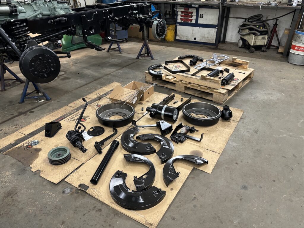

Dann wurden die Kabine, der Rahmen und viele wiederverwertbare Teile oberflächenbehandelt und lackiert.
Insbesondere bei der Befundung der Getriebeteile konnten sie auf die jahrzehntelange Erfahrung ihres „Altmeisters“ Joachim Schöning zurückgreifen. Sein ganzes Berufsleben hat dieser für den Unimog gearbeitet. Für ihn schloss sich hier der Kreis: Er war bereits dabei, als bei Landtechnik Schmahl die ersten MB-trac 65/70 angeliefert wurden. Und so war es ein schöner Abschluss einer „Arbeit im Zeichen des Sterns“, dass er die drei Jungs gelegentlich unterstützen konnte.

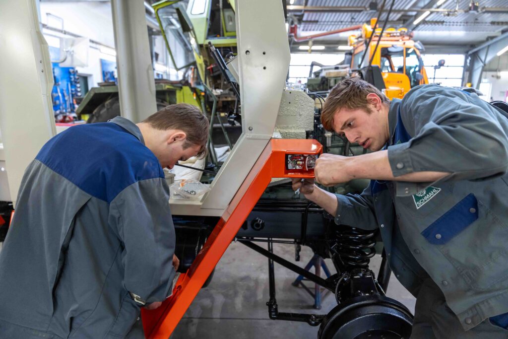

Besonders interessant wurde es dann, als die Teile wieder zusammengebaut wurden und der MB-trac Gestalt annahm. Und natürlich sollten auch die Reifen original sein. Hier kam Michelin mit ins Boot, die einen kompletten Satz sponserten.
Werkstattmeister Sebastian Gradert ließ den drei Auszubildenden weitestmögliche Freiheit. Bei Projektende zeigte er sich begeistert, mit welchem Engagement seine drei Schützlinge die ambitionierte Aufgabe sehr selbstständig bewältigt hatten: „Hut ab! Die würde ich sofort einstellen. Aber zum Glück sind sie schon Teil unseres Teams!

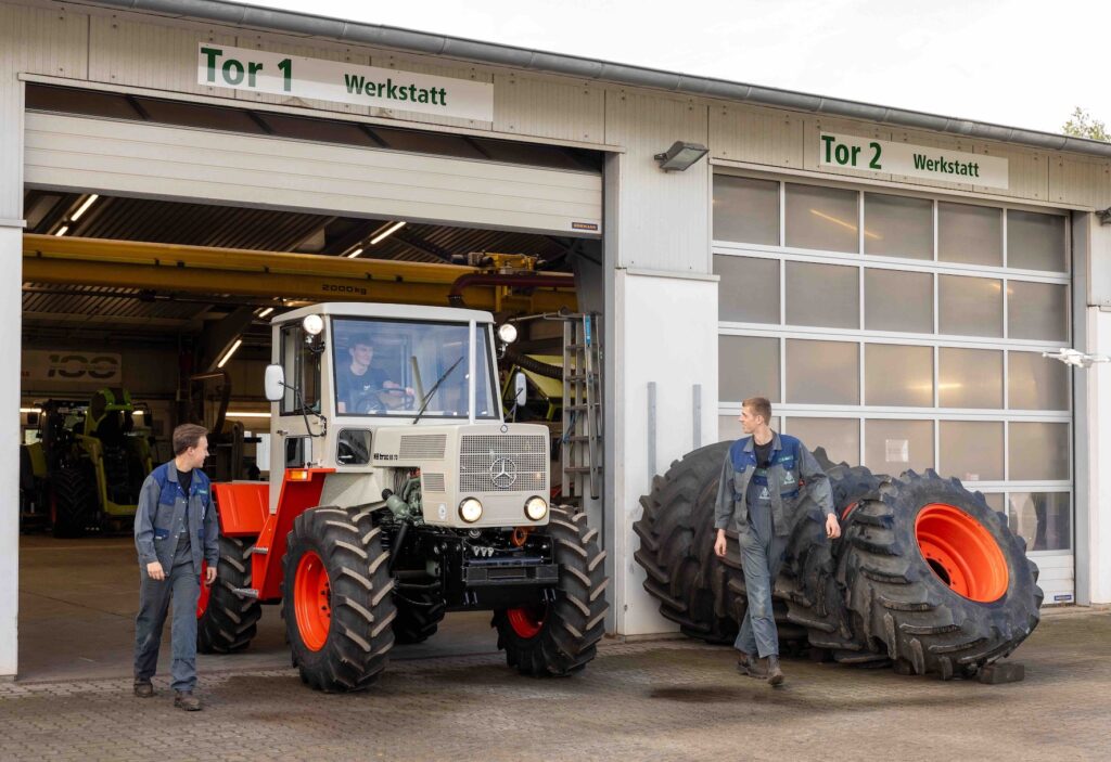

Der schönste Moment in Oldenburg in Holstein war natürlich, als der MB-trac 65/70 aus der Werkstatt fuhr. Geschafft!
Doch nicht ganz, denn jetzt galt es noch, Fahrversuche und Einsätze mit vorhandenen Bodenbearbeitungsgeräten durchzuführen.
